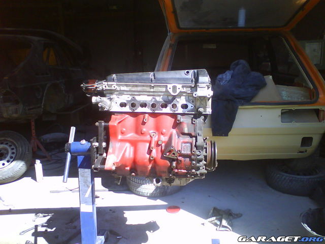

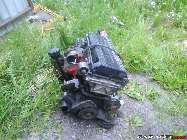

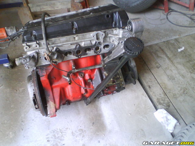

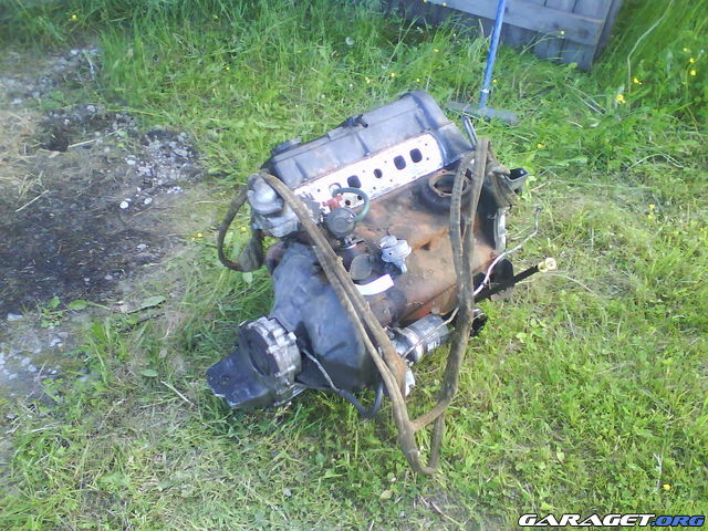

vart i garaget i dag o lyft ur motorn ur 9000:n o puttat in 99an i ett garage o börjat riva ur den gamla motorn.
en st 9000 motor på marken
https://www1.garaget.org/gallery/archive/91977/953056_kw6wkn.jpg
10 minuter senare samma motor fast utan v-låda
https://www1.garaget.org/gallery/archive/91977/953057_s2b8k5.jpg
och ytterliggare 10 min senare satt den i motorstativet och ombyggnationen kan börja
https://www1.garaget.org/gallery/archive/91977/953058_ee59y3.jpg

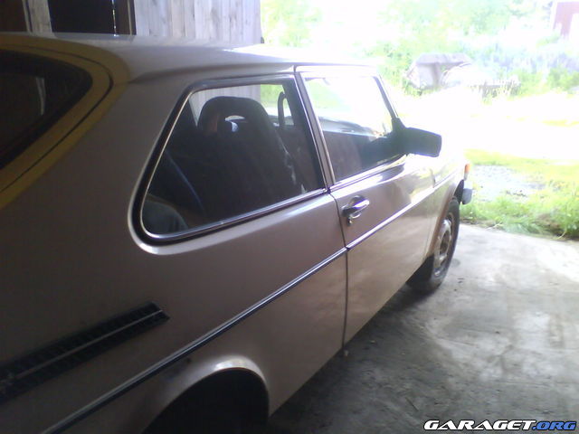

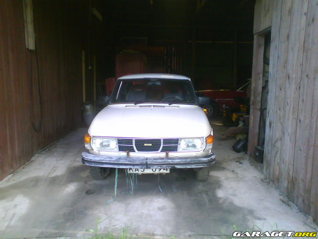

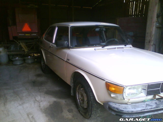

lite bilder på själva bilen
https://www1.garaget.org/gallery/archive/91977/953059_fkcz3n.jpg
https://www1.garaget.org/gallery/archive/91977/953060_qzyakl.jpg
https://www1.garaget.org/gallery/archive/91977/953061_k20vfd.jpg

hur ska du lösa det med växellådan till en 9000 motor?
695 Inlägg
21 juni 2010
kör med orginal lådan från 99:an

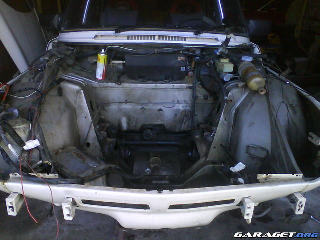

har vart i garaget idag igen. har lyft ur den gamla motorn ur 99:an och börjat slipa motorrummet.
ska även börja renovera framvagnen hade ja tänkt.
här va de tomt
https://www1.garaget.org/gallery/archive/91977/953600_cd9hmd.jpg
den gamla spisen. ingen fröjd för ögat direkt,
https://www1.garaget.org/gallery/archive/91977/953602_0lvjj2.jpg

Ja det borde gå då det är en B 202 motor smile

japp de gör de funkar även med en B234 om man fräser ur lådan lite:)

snygg_mange skrev:
Men blir inte det jävligt tokigt? eftersom 9000 motorn är "rak" medans 99/og900 motorns cylinderbank är vinklad.
Motorn lär väll sticka upp genom huven.

B234 är "rak"  inte denna B202 som syns på blid cool

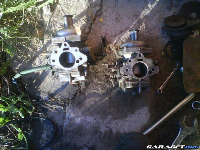

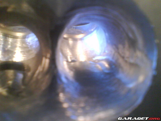

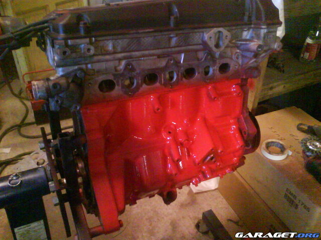

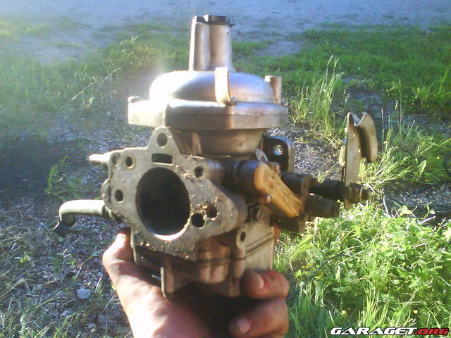

har vart o mekat lite i dag trots gårdagens strappatser:P har gjort klart nästan 1/4 av toppen men hoppas kunna åka till jobbet i morgon o göra klart den helt. Har även gjort lita småpill i väntan på delarna. så som lackat blocket på nya motorn o fixat fram förgasare de blir 2 st stromberg 175, hade två liggandes så ska bara fixa ett insug till som ja kan ta flänsen på.
sen ska ja försöka få tag i en vev till att sätta i svänghjulet så de går att fästa de i svarven o svarva de men först ska ja göra klart toppen. ska även bygga lite saker till bränslasystemet hade ja tänkt.
en av kanalerna som e nästan klar
https://www1.garaget.org/gallery/archive/91977/955386_97xq1w.jpg

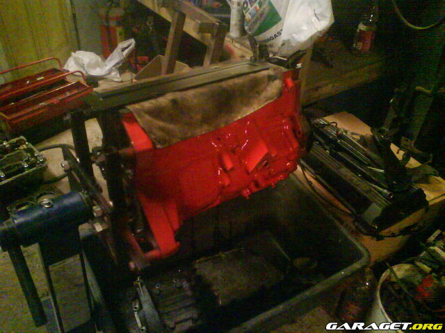

de nylackade blocket dock räckte inte färgen helt så måste köpa en till burk. men de går nog åt för ska vara samma färg på ventilkåpan.
https://www1.garaget.org/gallery/archive/91977/955387_3junjt.jpg
två st av dessa skönheter blir de.
https://www1.garaget.org/gallery/archive/91977/955388_0a62sb.jpg
https://www1.garaget.org/gallery/archive/91977/955389_ozf222.jpg

26 juni 2010
175-förgasarna va väl dom som kom som tillval på 99orna? Om det nu är fallet så gav dom ~5 hästar mer än en enkel och drack väl en pava extra / mil. Om jag inte minns fel tongue Jag hade försökt fått tag i Dell'orto eller Webrar big_smile
You can't polish a turd, but you can roll it in glitter.
Med reservation för ev. felskrivningar.
695 Inlägg
27 juni 2010
nja tror att en 175a satt på enkelförgasarna men e inte säkern sen satt de SU förgasare på dubbeln. o 175an e större än SU:n så blir två dubbla enkla:P. a en på jobbet vill sälja 2 st dellorto 45:or ska kolla på som, men ska man ha webrar eller dellortor så blir de ju så himla dyrt. eller vet du nån bil de sitter de på orginal? fast då e dom nog ganska små. men ska bara ha 175orna nu i början eller så sen byta tror ja:P just nu vill ja bara ha nått att åka itongue
Aa hehe när ja hade den som brukis o de satt dubbla SU på så drog den 1,3tongue sen satte ja på enkeln då drog den ca 1 liter så bränsle e den bra på att dricka:P så undra va den kommer dra nu:?

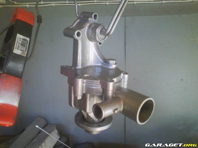

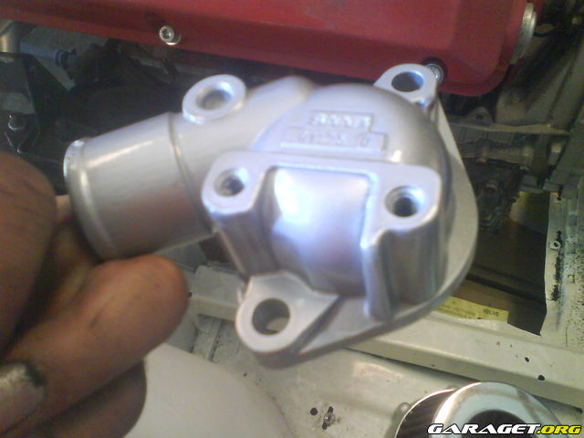

har mekat lite nu igen:) har börjat lacka delarna som ska på motorn. hoppas delarna ja beställt kommer snart. ska för hoppningsvis få tid till att göra klart toppen på torsdag-fredag om ja får tid. finns inte mycke tid att ta av:P
har lackat klart blocket med 4-5 lager klarlack och termostathuset och vattenpumpen. har börjat med fördelaren men e inte klar:)
blocket ny lackat o i väntan på ny topp
https://www1.garaget.org/gallery/archive/91977/956042_j12876.jpg
vattenpumpen
https://www1.garaget.org/gallery/archive/91977/956043_ktz4o5.jpg
termostathuset
https://www1.garaget.org/gallery/archive/91977/956045_6r9wkg.jpg
