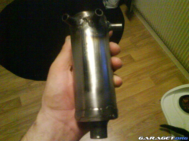

dags för uppdatering. skulle fixat klart toppen i dag men gjorde en catch tank i stället:P aja så de kan bli men ska förhoppningsvis kunna köra toppen i fräsen i morgon eller på måndag. bilder kommer på både det och på catch tanken:) orkar inte ladda upp nu

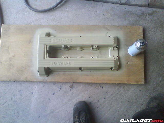

tackar för alla trevliga komentarer:) va i garaget i dag igen o lackade lite blev inte så mycke gjort pga hökörning. färgtemat på motorn blir: Klar rött, matt svart och aluminium:P lackade även motorrummet idag men bara med rostskydds primer ska väl åka o köpa lack i morgon e de väl tänkt:) ska även en sväng till garaget i morgon då ska ja försöka ta lite bilder på dom tre färgerna ja ska använda. jocke börja få ordning på sin golf med:P men vi får se vem som e klar först:P kolla gärna även hans projekt  http://www.garaget.org/forum/viewtopic.php?id=159592 o tjata lite på han, för han e seg på att uppdatera:P

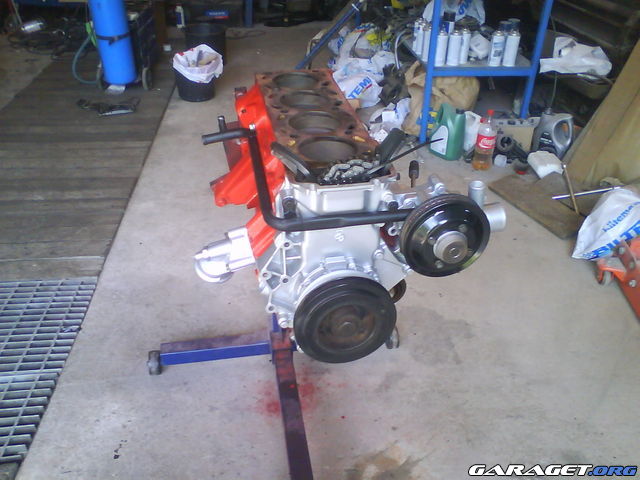

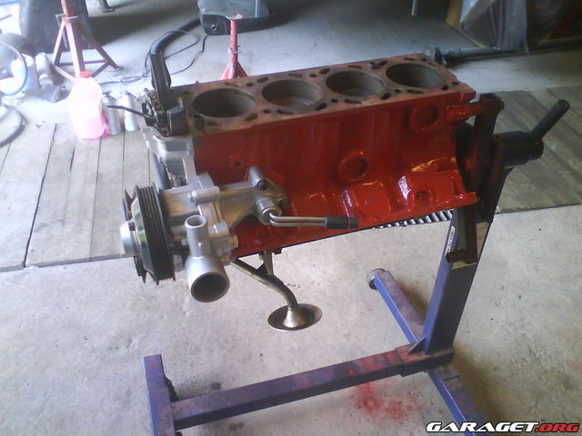

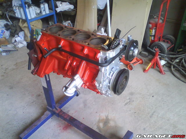

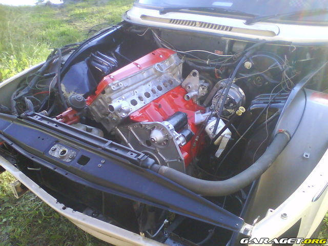

har börjat montera lite delar på motorn. så nu börjar de se ut som e motor igen. e för trött för att skriva mer så e de nått...fråga:)

dags att uppdatera igen:P har hänt en hel del. lackat motorrummet, snart klar med toppen, bytt sido kåpa på motorn (kör med 900 motorns i stället + vattenpump) fixat lite remmskivor o givare till den andre bilen. har köpt ny telefon så vet inte riktigt hur ja ska kunna ta bilder i garaget:P men de löser sig nog, så hoppa kunna häva i motorn nu i veckan när man har semester:)

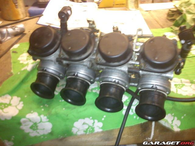

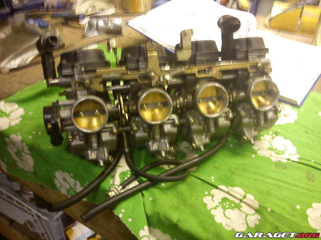

dags för en riktigt uppdatering med bilder. har köpt nya förgasare. blir 4 st mikuni 40or från en Yamaha R1. motorn e i princip klar nu. bara avgas o lite på insuget kvar sen e de dags för montering:)

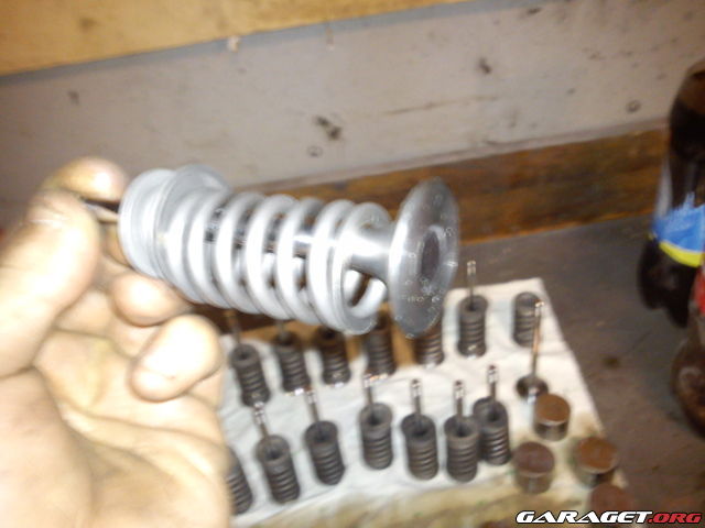

lite ventiler som e klara för montering

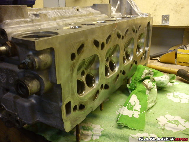

halvklar med ventil monteringen

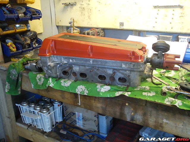

o nu va hela toppen klar o redo för montering

dom nya förgasarna. 4 st mikuni 40or

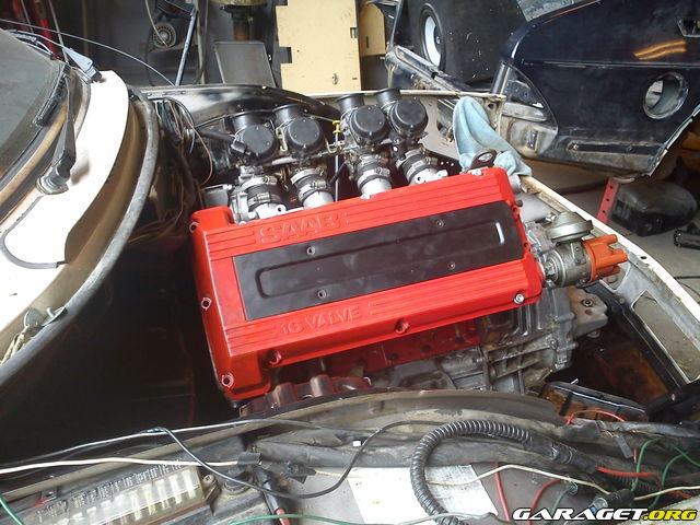

insuget o förgasarna monterade, tycks?

big_smile ser bra ut det där wink

Vad kör du för typ av färg/lack på block och ventilkåpa?
Lycka till med projektet smile
"Liberty of thought is the life of the soul"
695 Inlägg
23 juli 2010
biltemas röda motorlack:)
tackar!
