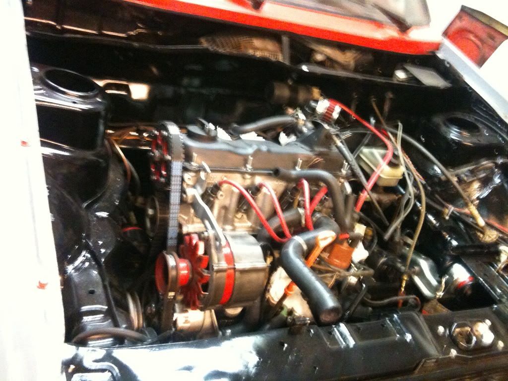

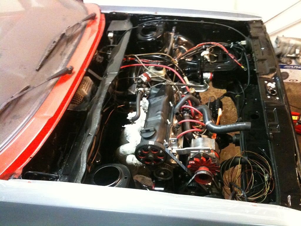

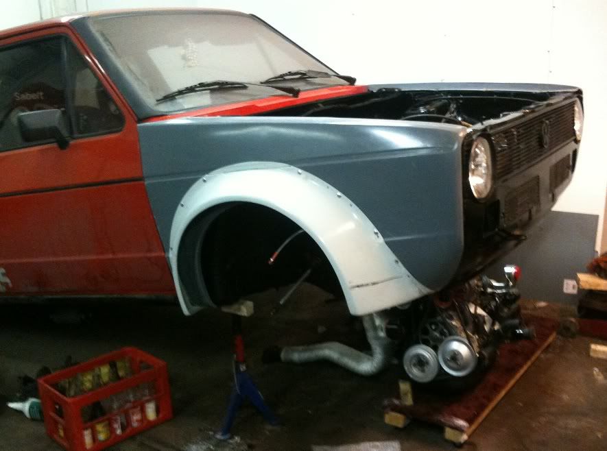

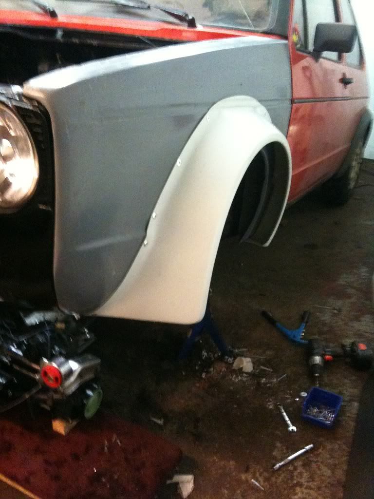

Så var man hemkommen efter jobb och ett par timmar i garaget. Idag har jag gjort stora framsteg, helt på egen hand, fan va gött det känns. Nu undrar ni kanske vad det är som har hänt? smile
Några bilder på ekipaget får man ju bjussa på, även om de inte håller speciellt hög kvalitet.. men bättre än inget iaf. Jag började med att montera klart vänster framskärm och skärmbreddaren på den. ritade upp lite streck var jag ska kapa "originalet". Sen fick jag ett ryck..! fick för mig att ta in motorn under bilen, hissade upp bilen högt som fan, fick lägga en tjock träbit mellan för att få upp fronten tillräckligt högt så motorn kunde komma under. Sagt och gjort, motorn innanför frontplåten.
Vänster skärm med breddare
http://i737.photobucket.com/albums/xx17/Mrpete82/IMG_0300.jpg
Bilen har kommit över motorn, man får göra så när man inte har nån motorlyft
http://i737.photobucket.com/albums/xx17/Mrpete82/IMG_0301.jpg
Sen gällde det då att sänka bilen ner så långt att motorfästena gick att bulta i. Detta var inte helt enkelt, då motorn ibland vill ta i saker som den gärna vill komma över, motorn lirkades lite fram och tillbaka för att allt skulle gå fritt och inte skadas. No problems, hissa ner lite till, men det krävdes en hel del arbete för att få ner bilen så långt mot marken för att få i bultarna. Så fort jag fått i högra fick jag hissa lite o lirka igen för att få i det bakre fästet och dra fast de bultarna, sen sänka och dra fast högra, hissa igen för att få vänstra osv, och sist dra fast det främre motorfästet. Done!

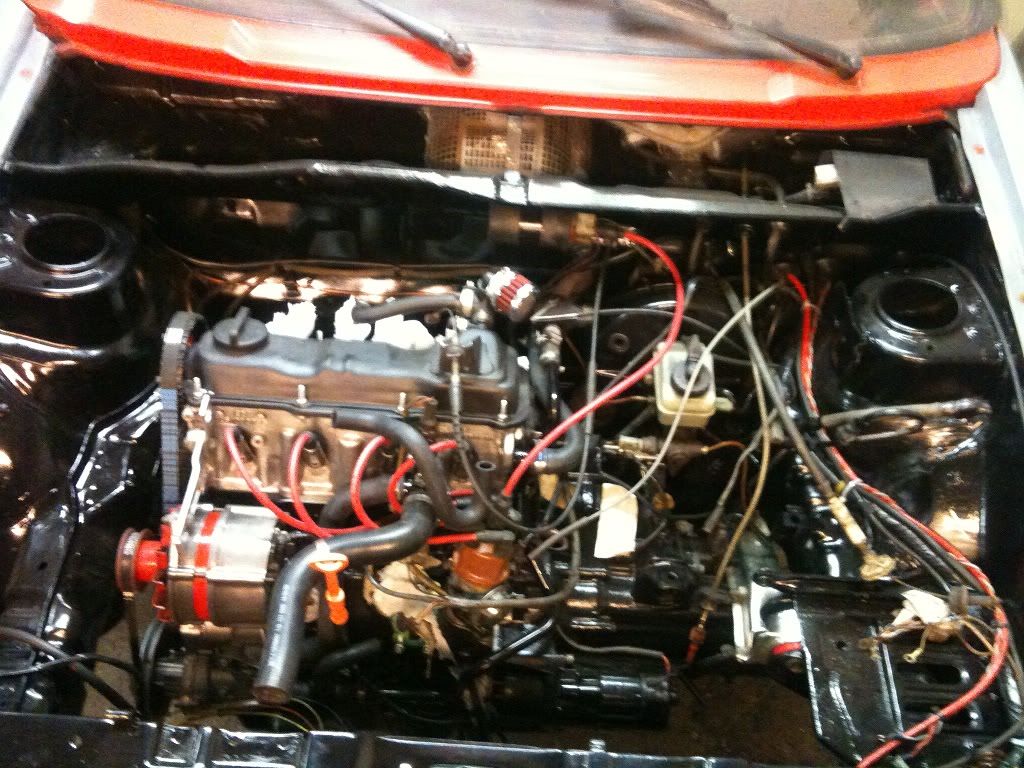

Började koppla in lite el, slangar till värmepaketet, kopplingswiren etc. Fortsätter imorn. Några kassa bilder.
http://i737.photobucket.com/albums/xx17/Mrpete82/IMG_0302.jpg
http://i737.photobucket.com/albums/xx17/Mrpete82/IMG_0303.jpg
http://i737.photobucket.com/albums/xx17/Mrpete82/IMG_0305.jpg
http://i737.photobucket.com/albums/xx17/Mrpete82/IMG_0308.jpg
http://i737.photobucket.com/albums/xx17/Mrpete82/IMG_0311.jpg

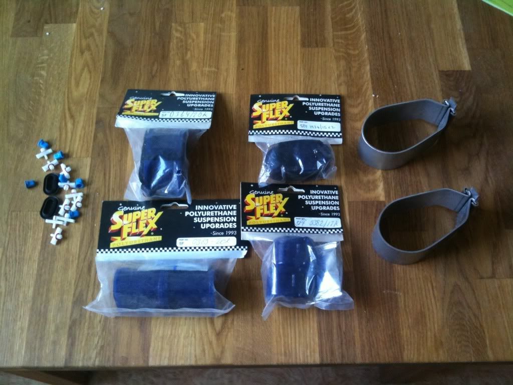

Alla bussningar till krängningshämmare fram och bak, nya klämmor till yttre krängningsfästena bak, rostfritt såklart. Lite clips till emblem bak och "midje"listerna runt bilen.
http://i737.photobucket.com/albums/xx17/Mrpete82/IMG_0323.jpg
