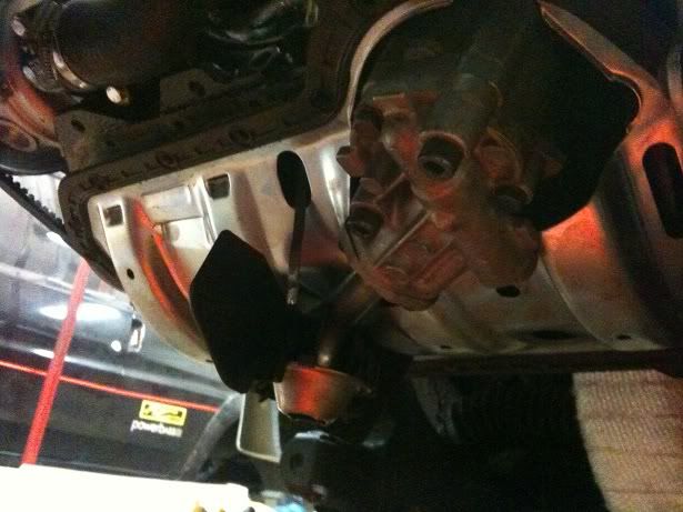

Tog ner oljetråget för att montera bafflarna, en under vevaxeln och en på pumpen.
Kass bild.. iphone, yaay
http://i737.photobucket.com/albums/xx17/Mrpete82/IMG_0358.jpg

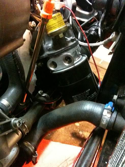

Provmontering av oljekylaren, skall fixa ett stabilare fäste, men nu vet jag att den sitter bra där.
http://i737.photobucket.com/albums/xx17/Mrpete82/IMG_0359.jpg

Vad är bafflarna bra till? Snart dax för uppstart utav monstret ser det ut som.
Bafflarna har till uppgift att hålla oljan i tråget. Dels så förlorar man effekt av att den vispas runt och skummas av vevpartiet. Dels så skyddar de mot att pumpen suger luft vid starka g-krafter. Men det är ju hål i den så oljan rinner ändå igenom ner i tråget.
