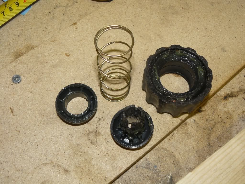

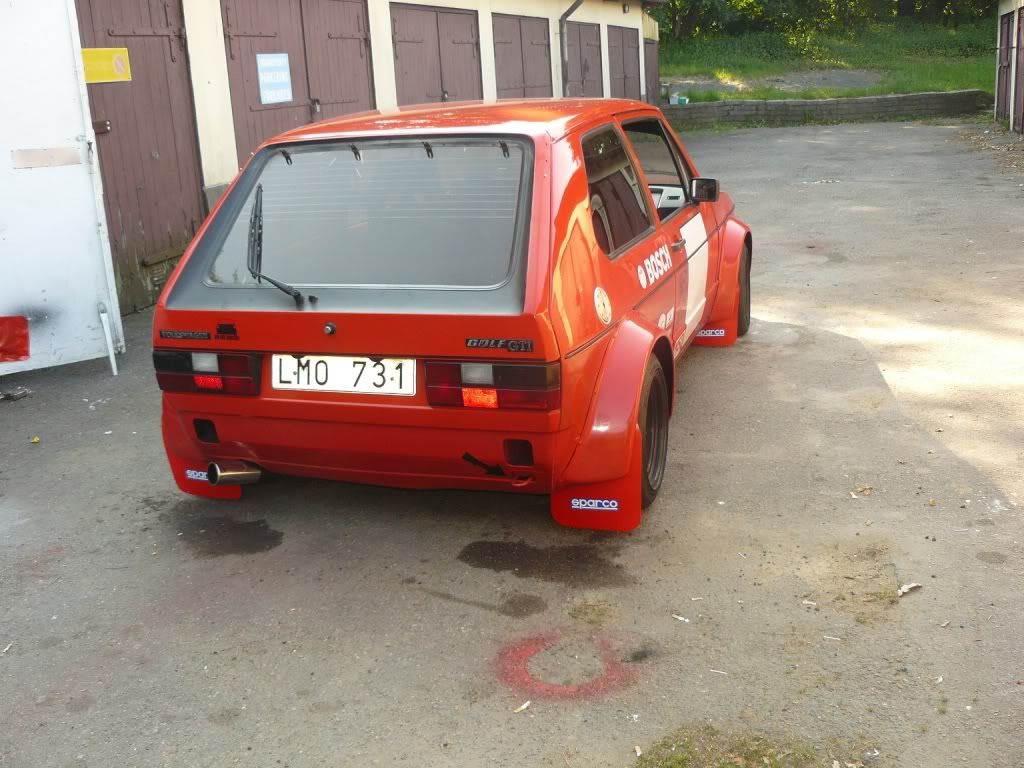

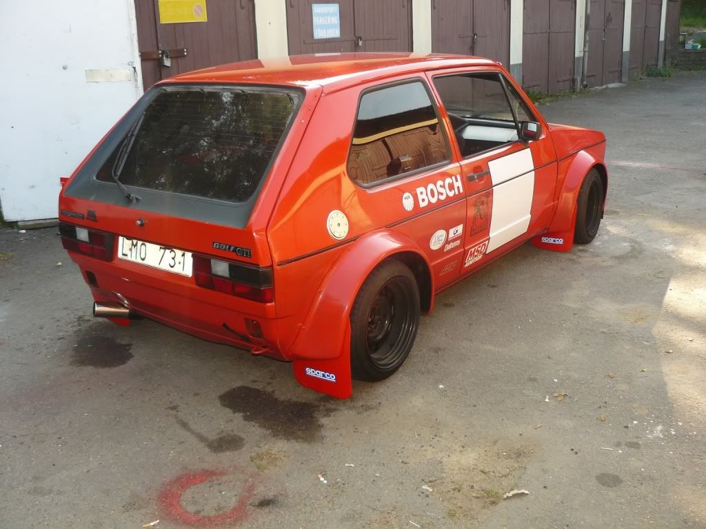

Då har jag fått på stänklappar fram och fixat växelspaken.
Det som var problemet med spaken var att den åkte ner.. vilket berodde på att kulan helt enkelt hade gått sönder och delat sig på mitten.. Det känns lite segt när den var helt ny. Tur att jag hade kvar den gamla som fortfarande var hel. Så böka ur spaken, bulten som håller den i växelstaget är apjobbig att skruva av och på. Men det gick iaf o nu funkar det fint igen.
Den trasiga kulan

Stänklappar runtom
http://i737.photobucket.com/albums/xx17/Mrpete82/P1090109.jpg
http://i737.photobucket.com/albums/xx17/Mrpete82/P1090108.jpg
Nu är det bara vingen och lite annat småfix innan bugrun, imorn ska jag åka till en plåtslagare för att höra om de kan fixa fram material till mig.

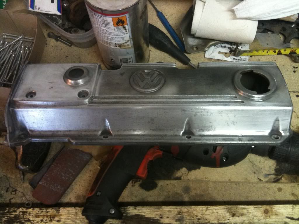

Tog även bort slangen från vevhusventen till insuget/luftvågen och satte dit ett filter. Upptäckte att insuget från 1,6gti saknar uttaget för vevhusventilation, så jag kanske använder det nån gång framöver.
Hittade även en fin ventilkåpa på skroten som jag tänkte putsa upp lite och lacka. Måste bara hitta på en ny lösning för hållaren av gaswire samt vevhusventilation då den saknades på denna kåpan.
Bild på ventilkåpan
http://i737.photobucket.com/albums/xx17/Mrpete82/IMG_0441.jpg
Mkt snyggare än mk1-kåpan
