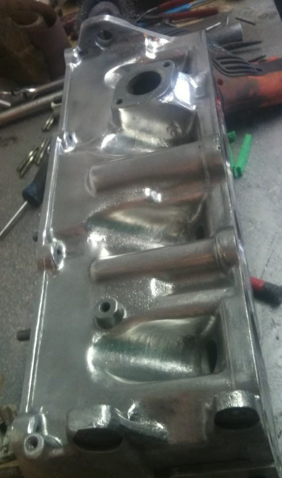

Tex så gjorde jag lite urfräsningar på toppen för att ge mer frigång till kamaxel med höga lyft, busenkelt med dremeln, vassa kanter fasades av så att inte tryckarna repas.
http://i737.photobucket.com/albums/xx17/Mrpete82/IMG_0515.jpg
Sen har jag ju fått för mig att jag ska göra toppen lite snyggare, sånt man kan greja med om man får slut på saker att göra (när nu det händer!) eller om nåt annat blir för tråkigt så kan man ju passa på att göra nåt ännu tråkigare smile
Första omgången slipning, alla siffror och bokstäver samt knoppar borttagna
http://i737.photobucket.com/albums/xx17/Mrpete82/IMG_0517.jpg
Slipat med 600-papper och testpolerat lite
http://i737.photobucket.com/albums/xx17/Mrpete82/IMG_0518.jpg
Slipat upp till 1200-papper och testpolerat, börjar se ok ut (på det stället!)
http://i737.photobucket.com/albums/xx17/Mrpete82/IMG_0519.jpg
Annars har det inte hänt så mkt.. väntar på stakarna som är på viktbalansering.. sen håller jag på o tjäbblar med tyskfan som jag köpte kamaxeln av.. sjukt irriterande o nu verkar han spela dum eller nåt.. Hoppas att ebay customer support går in o löser problemet. För dem som inte vet har jag budat hem en schrick 288 graders kam som visade sig vara en 276 graders..
