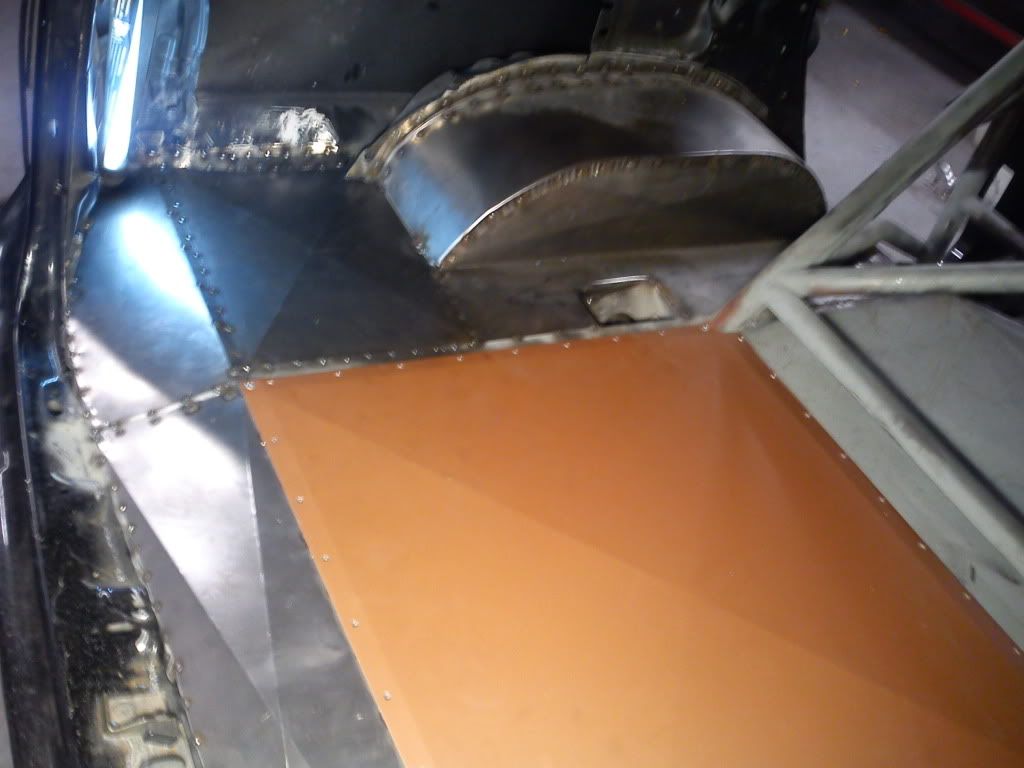

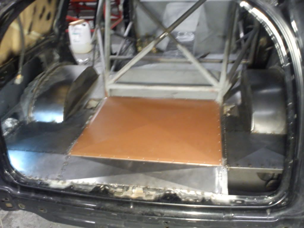

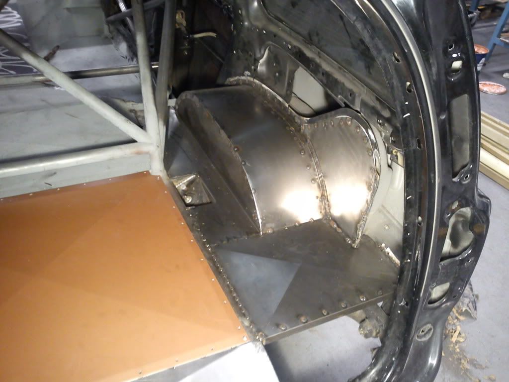

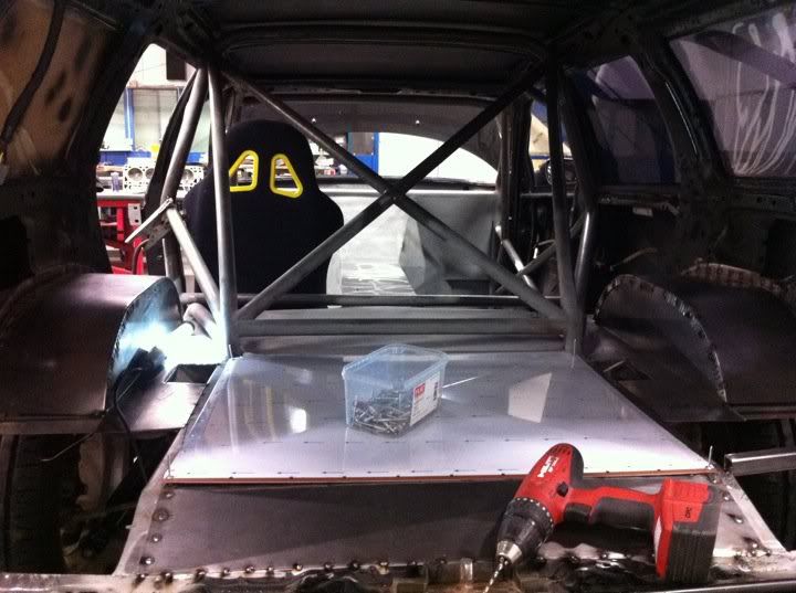

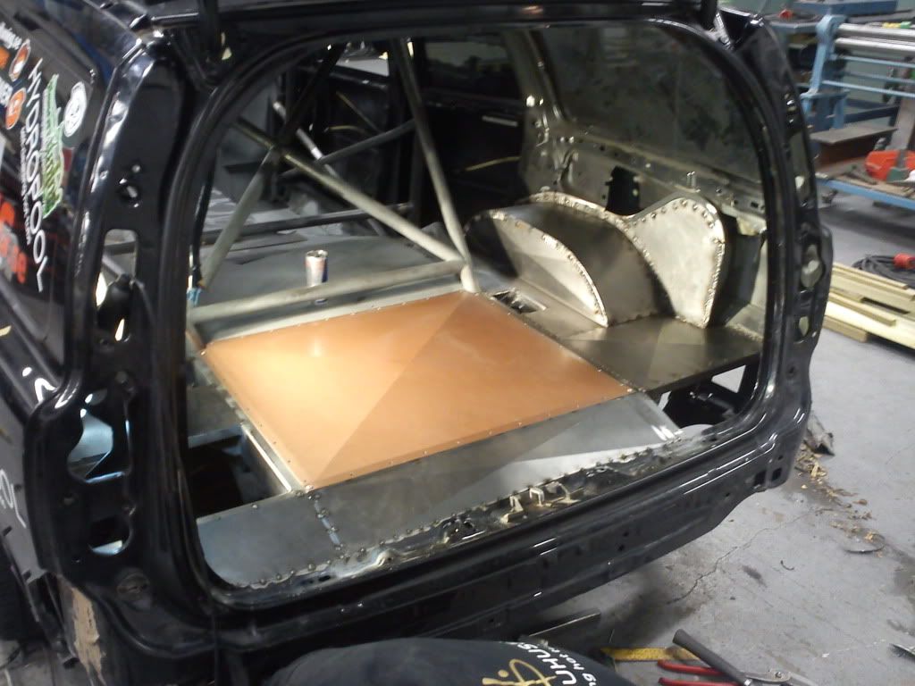

då var vi klar för ikväll/natt ;P
nu är det bara en liten plåtbit kvar att lägga ;P sen en satans massa svetsande ;P
bildeeeeeeeeeerrrrr ;P
http://i260.photobucket.com/albums/ii15/eriksson360/DSC00111.jpg
http://i260.photobucket.com/albums/ii15/eriksson360/DSC00112.jpg
http://i260.photobucket.com/albums/ii15/eriksson360/DSC00114.jpg
http://i260.photobucket.com/albums/ii15/eriksson360/DSC00115.jpg
http://i260.photobucket.com/albums/ii15/eriksson360/DSC00116.jpg
http://i260.photobucket.com/albums/ii15/eriksson360/DSC00117.jpg
