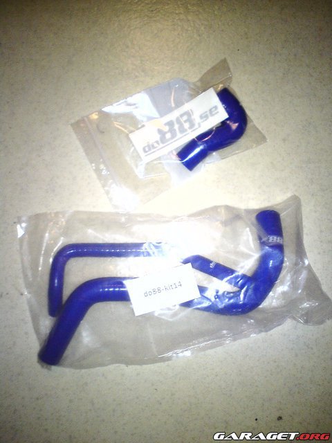

Idag trillade det in ett paket i brevinkastet..
https://www1.garaget.org/gallery/images/20/19631/19631-4ed1f1eb473286bf15a4fe408f315768.jpg
[Tagen 120329]*..paket från do88. Ett par expansionskärlslangar, samt en slang till tomgångsmotorn. Mums.*

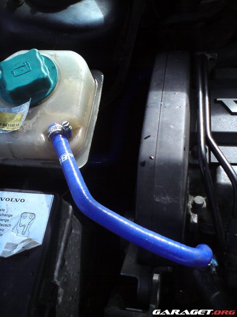

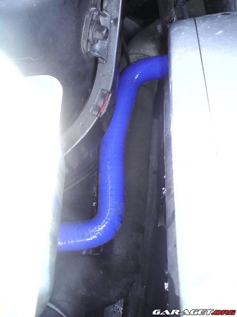

Då har man äntligen bytt ut den felande - "nya" - slangen till expansionskärlet, till en ny, formgjuten för den här bilen, från do88. Blev attan så mycket bättre med en som faktiskt är gjord för att sitta där!
Och i kitet så följde ju den undre med också, så det var lika bra att byta den också när man höll på.
https://www1.garaget.org/gallery/images/20/19631/19631-c23d94a506c6b77da0a6ae1657d4a35b.jpg
[Tagen 120401]*..äntligen en formgjuten slang på plats i stället för nåt egengjort..gör om gör rätt heter det ju..*
https://www1.garaget.org/gallery/images/20/19631/19631-c8a57026cb8e0fe0b23330d4e6977f2e.jpg
[Tagen 120401]*..och där skymtar man den nedre slangen..ser aningen bättre ut än originalsvart slang dessutom..*

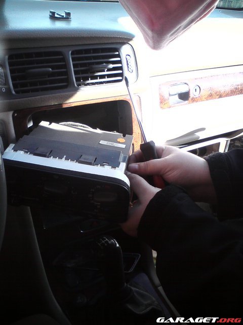

Då har man trotsat ångesten för lamporna i bland annat ECC-panelen, och även bytt dessa.
Och ja. Varför hade man ångest, när det var så enkelt som det skulle visa sig vara?
https://www1.garaget.org/gallery/images/20/19631/19631-6240ba6abe7f78f3e78cc1c16cc0763d.jpg
[Taget 120413]*..efter att ha plockat lös facket nedanför stereon och sedan stereon själv, så var det bara att leta in en hand på baksidan av enheten och trycka till bakifrån så kom paketet ut..*
https://www1.garaget.org/gallery/images/20/19631/19631-7a074c102c1b355d13e126dfd20938c9.jpg
[Taget 120413]*..fronten satt med fyra enkla stjärnskruvar..lös med dessa och hålla undan ett par clips så lossnade även denna..*
