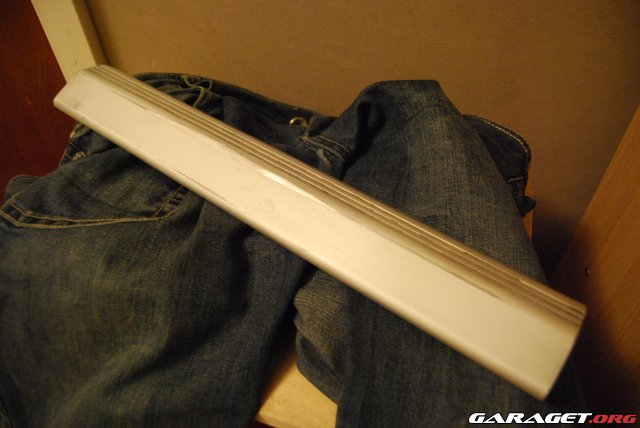

Har fått en sådan kåpa till spridarbryggan - då någon tidigare ägare glömt montera/tappat bort originalet - från en mycket god vän som tack för att jag lånade ut min verktygslåda till honom, så tänkte jag skulle putsa upp den lite.
Men efter att ha försökt få till något resultat nu efter ett par dagar - dock inte kontinuerligt pysslande förstås - så har jag insett att..jag ger upp.
Måste ha bättre sandpapper för dom jag har duger inte till att komma ner på djupet.
Återkommer om resultat.

Kom gärna upp med en bild redan nu så man ser hur den ser ut! smile

Håller med, upp med bilder. wink

Problemet med "spridarskydden" är att dom är ytbehandlade. Det enklaste är att blästra bort detta innan man börjar slipa! I mitt fall var det så i alla fall.. smile

amoreex och Mervolic; Jaja..det kommer..haha..
Dennis_999 Jo, jag har märkt det faktiskt, haha. Men man tager vad man haver. Ska iväg på jula och köpa grövre sandpapper nu för jag kommer igenom med de papper jag har men det tar sån jäkla tid..så med lite grövre så är man där i ett jihu!

Här kommer bilden på spridarkåpan i nuläget;
https://www1.garaget.org/gallery/images/20/19631/19631-af4eff7564f9682f3617090302c62dd1.jpg
[Taget 121118]*Spridarkåpan som till synes kräver lite värre sandpapper än det jag hade innan. Men nu jävlar..*

240 sen 300 sen 400 våtslip på de där så är de allt fint! wink
Undvik gärna 120 de reporna är ett helvete oh få bort sen.. för kör du 120 så sitter du nån timme att slipa bort 120 repor wink

amoreex OCH DET SÄGER DU NU?? Haha..aja det ordnar sig. Kör nämligen med just 120-papper..
