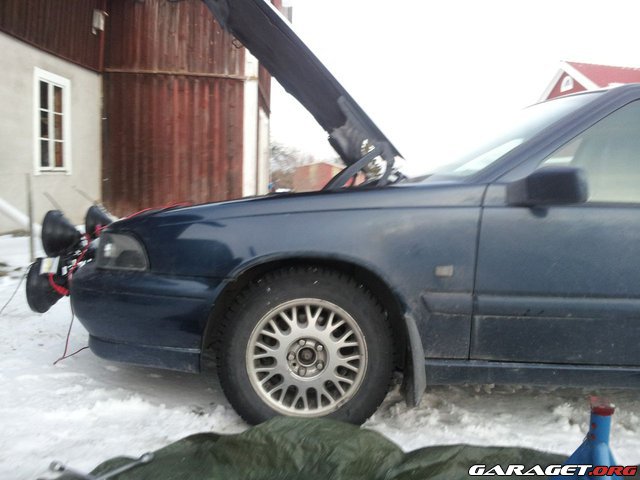

https://www1.garaget.org/gallery/images/20/19631/19631-996fa1641c8448e4ba0905e9c5755416.jpg
[Taget 130303]*..då börjar vi då. Med handskar röda efter allt jobb med Mazdan, och rinnande näsor som man absolut inte behöver lägga märke till, spändes fjädrarna upp och ja..ni vet hur det säkert går till att plocka lös fjäderben..*
Detta var dock lite som att vandra ut i okänd terräng för oss. Men vad kan gå fel liksom?
Tre muttrar upptill, två bultar på fjäderbenet, lös med muttern till krängningshämmaren..har jag för mig den hette..och lös med kontakten till ABS:en.
Sen var det bara resten kvar..

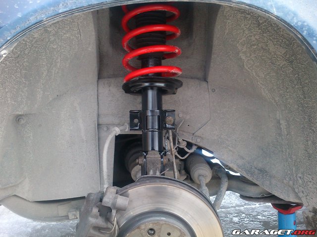

Update!
130305
En liten kort uppdatering om dagens skruvande. Måste ju säga att det gick mycket bättre idag än vad det gjorde häromdagen, men det kan ju ha och göra med att..ptja..idag visste vi ju på ett ungefär hur vi skulle göra..
Enda som var drygt var väl att klämma ihop fjädrarna..släppa lös..nya tag..klämma ihop..plocka lös..klämma ihop den nya..klämma ännu mer..släppa lös för att ta nya tag..
Men till slut så var vi klar även på den här sidan! Woho!
https://www1.garaget.org/gallery/images/20/19631/19631-fa4e3be35b5f23d0eeaf62b5dec90c2f.jpg
[Taget 130305]*..och så blev det efter fjäderbyten fram helt enkelt..*
Kan väl konstatera att efter lite körning så sjönk dom lite mer på plats och måhända han blev lite lägre än planerat fram, men ingenting tycks ta i så det gör nog inte så mycket.
Får se efter lite mer körning hur det känns då.
Skall även boka in en fyrhjulsinställning så fort som möjligt framöver.

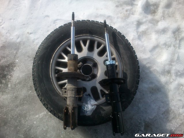

Ja, idag blev det en liten fortsättning på framvagnspillandet på V70:in. Efter att fjädrarna hade blivit utbytta så visade sig inte dämparna längre hålla måttet, utan tog semester i stället. Bilen blev..ja svampig framtill skulle man kunna säga, så beslutet togs att jag även skaffade mig nya framdämpare/fjäderben.
Dyra var dom ju inte heller så..man får se det som en investering.
Fick denna gången låna en BRA mutterknack..eller en sån mackapär eller vad jag nu sa till David när jag frågade om man kunde få låna den där jag inte kom på vad den hette..så själva jobbet i sig gick mycket fortare och mycket bättre denna gång än förra. (bortsett från att vi råkade glömma att plocka lös muttern till krängningshämmaren på ena sidan..men det ordnade sig ju det också till slut..)
https://www1.garaget.org/gallery/images/20/19631/19631-d0565d456823dacde5eb11e8b6d1b18a.jpg
[Taget 130331]*..gamla och nya fjäderbenet/stötdämparen..härligt med nya saker..*

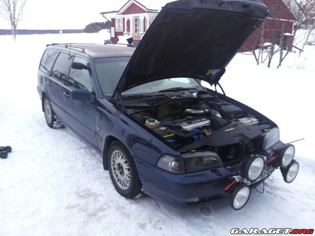

https://www1.garaget.org/gallery/images/20/19631/19631-4db1d809a4a1d4344572ba2c6192423f.jpg
[Taget 130331]*..och så blev det väl monterat. Snyggt och prydligt..*
Väl klar så..ja det här är lite pinsamt att skriva men vafan. Jag är ärlig och säger som det är..
När vi sen skulle åka därifrån så kände jag att något inte riktigt stod rätt till. Det liksom "durrade" lite grand på förarsidan, som att något var lös, men min första spontana tanke var att jag var paranoid och att det inte var nåt att oroa sig för.
Men..väl upp i lite fart så blev det värre..så. Vi vände om igen och jag hade hjärtat i halsgropen. Ville fan inte ha några problem nu och ville allra minst bli tvungen att plocka lös allting igen.
Men ja..hjulet var inte riktigt ditskruvat. Hade dragit dit hjulmuttrarna för hand och sedan i all hast glömt dra dit dem..
Hursomhelst! Misstag kan alla göra..och jag var glad att det var nåt så enkelt som var fel. Dock blev jag ordentligt förbannad på vägen hem när jag fick världens jävla stenskott i rutan. En stor sten som kom flygande i vad som kändes som ljudets hastighet, och SMACK..nästan mitt i rutan. Tack så mycket..Passaten som låg framför mig.
Tyckte jag höll avstånd men tydligen inte tillräckligt..
