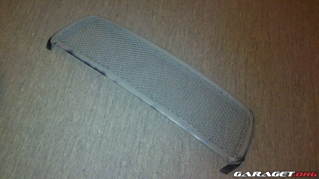

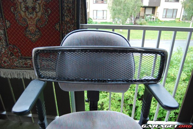

Det är väl bara att ta bort skiten? Inte för att låta ohyffsad men förstår faktiskt inte vad det sitter i tongue Personligen så tycker jag att xc grill är det enda rätta... smile
26 713 Inlägg
5 augusti 2013
#1551
TBergsten skrev:
Mack skrev:
BOLIN_ skrev:
Knåpa på, haha!
Ja vafasen..den ligger här bredvid mig..men..ja.
Ska bara få tummen ur.
Njae. Grejen var ju att det var lättare sagt än gjort.
När man slipar det som är kvar av ribborna så är materialet där det blir "plant", så tunt att man lätt slipar igenom.
Och även fast det inte blir plant, såsom jag vill ha det, så blir det gropigt och fult.
Är dålig på att förklara, men hoppas det är förståeligt.
Är lite därför det sitter fast tyvärr.
Edit: Men jo. XC-grillen är jag annars väldigt förtjust i. Men, frugan gillar den inte. Så. Tänkte prova nåt.."nytt".

Mack.. det är därför det finns spackel wink

Kötta på med en roloc, vinkelslip, dremmel, bandslipp eller vad som helst, har man lite känsla så går det kalas.
Kvinnor tongue Har själv ingen men något hon inte har att göra med är vad jag gör med min bil wink Bara min åsikt, "Hon har sina saker, jag har mina". Svårare än så är det inte smile Är inte så uppskattat av morsan att jag har r-front, c70 lyktor, r-inredning och fasen vet allt, men det är ju min bil, så hon får hålla sig utanför saken helt enkelt tongue

Update!
130831
Ja..här kommer då en liten försiktig uppdatering.
Har tro det eller ej snickrat lite på "min" grill. Har tvekat i om det ska bli bra eller ej, och än vet jag inte riktigt. Väntar nog helst tills det färdiga resultatet är ett faktum, men kan i alla fall bjuda på en liten..bild i alla fall.
https://www1.garaget.org/gallery/images/20/19631/19631-b52822aac53e60bd729ee5d168956963.jpg
[Taget 130831]*..grillen i nuläget. Här maskerad och grundad..*
Så, vad har jag gjort på den?
Till att börja med försvann ju originalribborna. Ändarna på dessa ribbor, de som blev kvar på själva grillkanten så att säga, slipades ned i varierande former.
Jag skriver varierande därför att grillens utformning tillät inte en alldeles optimal kant.
Denna kant spacklades sedan upp, för att sedan slipas ner till en - åtmindstone - bättre och finare kant, men i och med att den planeras vara bakom nätet så kommer den knappt att synas.
Nätet monterades genom limning medels limpistol. Varierande resultat även här. Dels tack vare att man aldrig egentligen pysslat med nåt liknande, men också på grund av att man inte riktigt visste vilket sätt som kändes som bäst.
Kromkanten längst själva ramen skall sparas, och putsades först upp för att sedan maskeras. Sedan lackade jag hela alltet i grå primer.
Hade sedan tänkt att lacka allt i en mattsvart kolör..men dum som jag var så plockade jag förstås med mig en burk hemifrån farsan som i stort sett var tom..så det blev inget av detta denna gång.
Tack vare detta missöde så har jag i stället tänkt till, och jag tror att en slipning av limmet skall genomföras, för att sedan dra ett fint lager med spackel längst kanten, det vill säga över limmet. Detta kommer göra att det förhoppningsvis blir en finare övergång mellan själva ramen och nätet.
Plus att det blir stabilare.

Update!
130902
Ja..efter ett litet missöde med färg lite överallt i lägenheten - nu förstår jag varför man inte skall lacka i en lägenhet för övrigt - så har nu grillen - efter att ha blivit maskerad där även tejpen tog slut så fick göra en liten special deluxe för att få till det - slutligen blivit..lackad.
Och ja..
På sätt och vis så ser det..förjävligt ut. Att få till övergången mellan själva grillramen och nätet var det svåraste och går banne mig inte få till det bättre.
Frågan är om man i stället kan se på resultatet på ett personligt plan i stället, och i stället uppskatta det?
