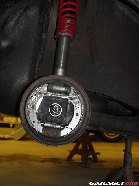

Allt blev fixat förutom höger broms bak. Något som är lite galet där, varken jag eller pappa förstår inte varför den inte nyper helt. Den vill alltså inte låsa helt. Nybytt trumma samt backar och monteringssats. Cylinder är helt okej. Vi har kollat "ventilen" som sitter under bilen som känner av om man lastar osv.. den har vi smörjat upp fjädern på men det vill sig inte.
Är det någon som har någon idé om vad det kan vara?
Iallafall här kommer lite bilder på vad som hänt under tiden och idag smile
https://www1.garaget.org/gallery/archive/102639/1021312_pwhuy5.jpg
Här har vi alltså det där mysko felet :S

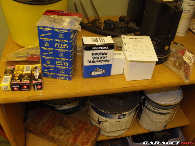

Bytte även lite andra välbehövliga saker idag, som tändstift, rotor, fördelar lock, bromscylinder och bränslefilter samt slangar dit.

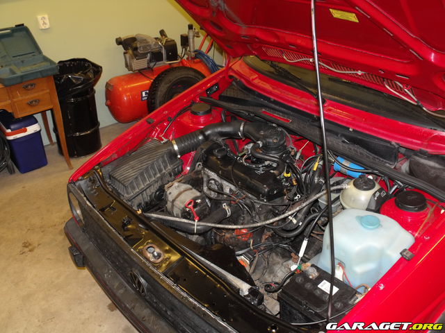

Igår tog jog bort alla kablar tidigare ägare dratt till sitt extraljus. Även lackat "balken" ifram vid grillen där samt lite på kylet. Blev bra, ska lägga på ett lager till så det blir bra finish på det smile

Ang bromsarna, låter kanske dumt men har du justerat på den sk självsjusterande pinnen med en fjäder som aldrig funkar typ? jag får alltid ändra på den om man grejar med bromsarna dvs att man spänner ut backarna så mkt så att trumman precis går att få dit, då brukar det aldrig vara några probs smile hoppas att du hittar felet iaf!
Varför krångla till det och inte köpa GOLF från början?=)
168 Inlägg
24 november 2010
#116
Det värsta va att vi gjorde det så vi knappt fick på trumman men då funkade det inte ändå, Då läste jag noggrannare i haynes verkstadshandbok och där stod det att man skulle trycka upp bromskratfsregulatron när man luftade. Tryckte upp den och genast tog bromsarna STENHÅRT! Så då var det löst.
