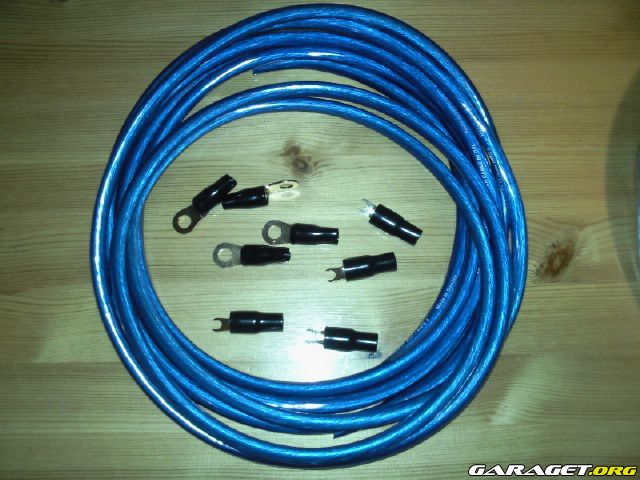

Här har vi 2 säkrings hållare, säkringar, 21 kvadrats kablar med kontakter och en 6 kanals RCA kabel.

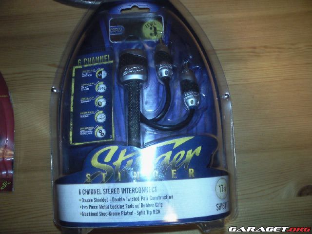

6 Kanals RCA kabel av märket Stinger.

21 kvadrats kabel.

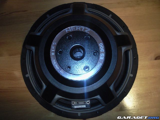

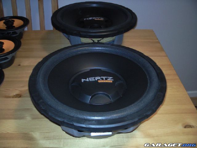

12" Bas av märket Hertz.
https://www1.garaget.org/gallery/archive/144205/1004419_516zgk.jpg

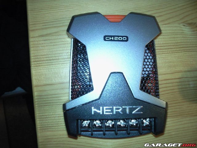

Delningsfilter av märket Hertz.

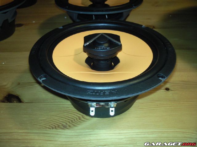

6 1/2" Coaxial högtalare av märket Hertz.

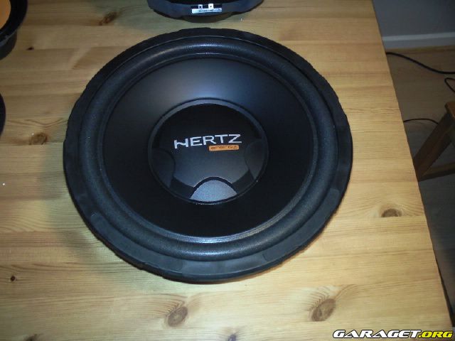

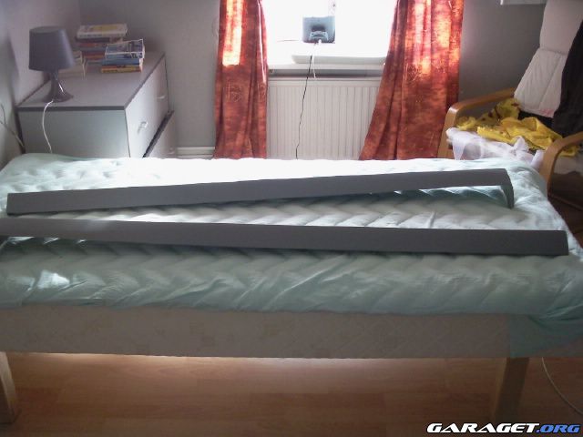

Här skall det finnas kjolpaket från styling4u.se Skall bli spännande att öppna detta paket.
https://www1.garaget.org/gallery/archive/144205/1004494_3fuer1.jpg
Sidokjolarna

Skönt att det blev ett smakfullt paket och inte ett alltför UFO-betonat ett. smile
Lite tveksam till en sak bara, är det bara finspackel i karossvecket? Håller det i längden?

Hej. Tyvärr så missade jag att ta kort på när jag hade lagt i glasfiberspackel. Det ska hålla utan några problem.
Jag jag tycker att det inte ska vara för extrema saker när det gäller kjolpaket.

149 Inlägg

Hej! Kul projekt för en god sak! Men jag vågar lova dig att glasfiberspacklet i valsningen inte kommer hålla! det kommer nog inte spricka men det kommer sjunka in!
Har sett andra göra samma misstag, det bästa är att svetsa dit en tunn plåt och sen tennspackla, blir nog för djupt att enbart tennspackla med..
Jag har byggt mycket med glasfiber mot plåt och tyvärr så har de sjunkit för mig också för mindre spacklingar...

ja det är ju inget som man vill råka ut för när det gäller denna typen av bil och projekt.
Jag lyder ditt råd och lägger i en tunn plåt istället.
