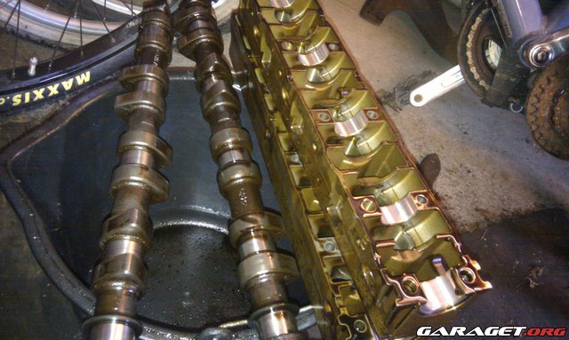

Har lämnat iväg kammarna för omslipning och kamaxelhusen för modifiering så lyftarna kan komma närmare kammen. Detta kommer behövas för att det ska funka med kammarna när de är omslipade.
https://www1.garaget.org/gallery/images/94/93730/93730-8898bab229639af4ee9e9a0f5e70f24f.jpg
Har lyckats läst mig till att man som mest kan slipa 270 grader duration och 10,5mm lyft på dessa, så kommer att bli så nära det som möjligt. Originalkammar tror jag har 242 grader duration och 9,68mm lyft.
Tryckarna kommer att byggas om till mekaniska för att klara lite högre varv med vassa kammar.
Original ventilfjädrar kommer att schimsas på lite grann. Tror jag kommer lägga mig på ett varvstopp på 7500rpm.
Kamdreven har goda inställningsmöjligheter original, så tror inte jag behöver slipa upp bulthålen något mer smile

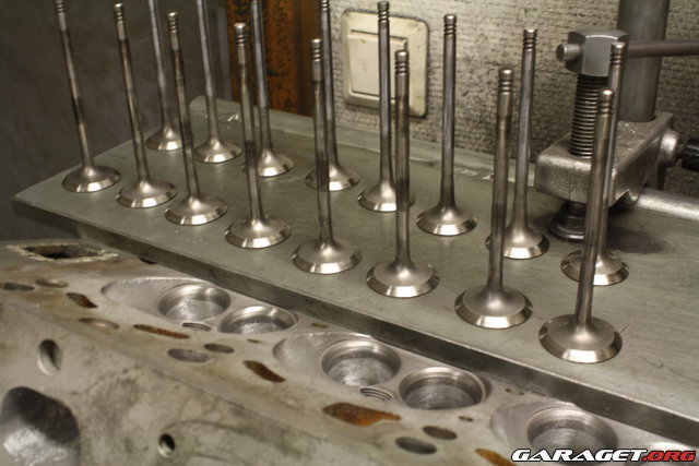

Har varit i tomteverktstan med systemkameran! Nu när lite fler verkar följa mina bravader och dumheter (skitkul!) så tänkte jag att man kanske får anstränga sig lite mer på bildfronten.

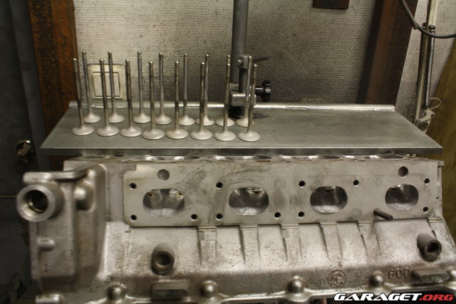

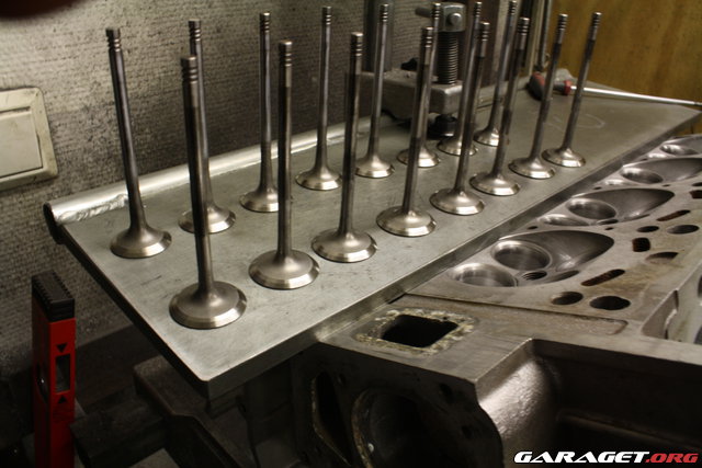

Spände upp toppen för att mirafräsa sätena då jag kom på att jag inte gjort något åt ventilerna än mer än att få de blästrade! Så gjorde iordning dem idag.
Topp och ventiler:
https://www1.garaget.org/gallery/images/94/93730/93730-4053189326618218bb6f0b590a463692.jpg

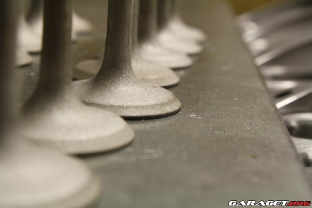

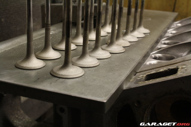

Blästrade:
https://www1.garaget.org/gallery/images/94/93730/93730-2c888c550372ef2872951ea592c68e10.jpg
https://www1.garaget.org/gallery/images/94/93730/93730-efb93962260dadebc87277d3e7136bfa.jpg

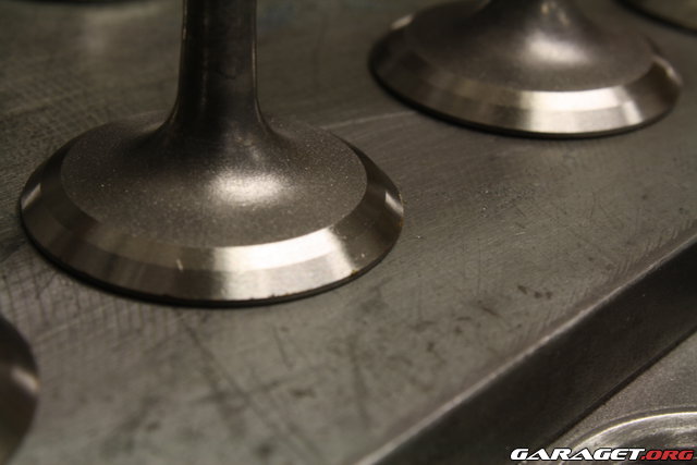

Broddade innan omslipning, avgas till vänster, insug till höger:
https://www1.garaget.org/gallery/images/94/93730/93730-942ba1dabb1eb8dbc9cc6ae5af98b5d5.jpg
Slipade dom tvåvinkligt för bästa flöde, insugsventil på bild:
https://www1.garaget.org/gallery/images/94/93730/93730-b26479c415bfc52f03de90e7ecbd921f.jpg
https://www1.garaget.org/gallery/images/94/93730/93730-4f1867a1410877cd975245af2891c2ac.jpg
https://www1.garaget.org/gallery/images/94/93730/93730-70690d01239637ce77c5bc3e91ab35a7.jpg

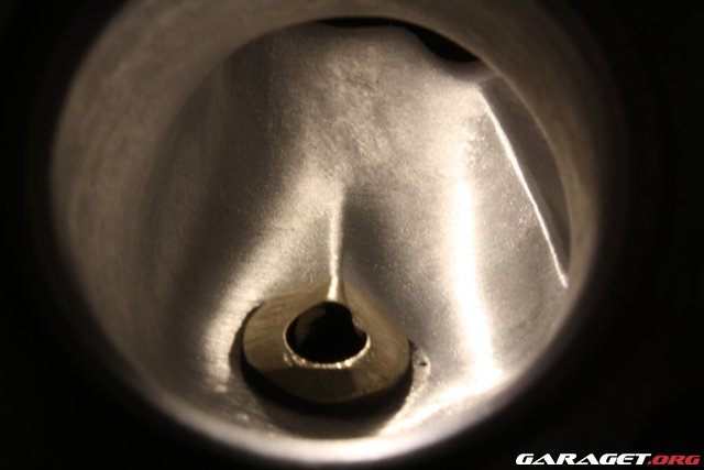

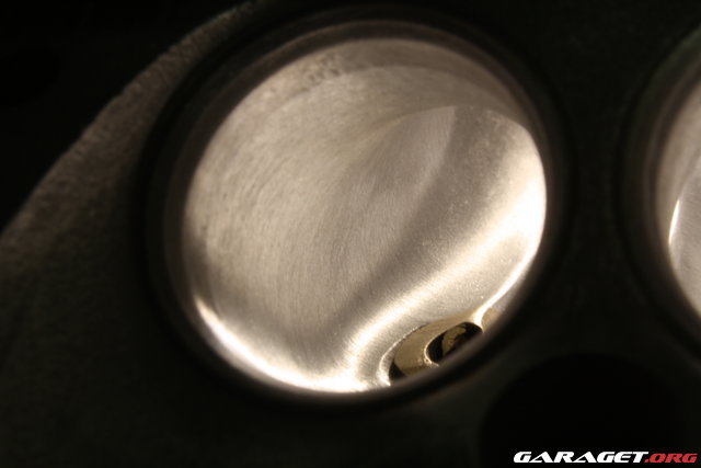

Ett par bilder på insugskanalerna efter finputsningen:
https://www1.garaget.org/gallery/images/94/93730/93730-5577dfe26b8448347af523d8d7f61d06.jpg
https://www1.garaget.org/gallery/images/94/93730/93730-446cf6e75accc5129acf5156797188b5.jpg

#335
Fint de blir me frästa säten o slipade tallrikar big_smile
Får man fråga om du använde nått speciellt för poleringen av kanalerna ??? eller har du väldigt ont i fingrarna nu wink

Allt för hand med fingrarna. Nej skoja tongue Har en pinne till slipen som är delad på mitten högst upp så man kan föra in änden på en bit smärgelduk som blir en liten rulle när den snurrar som man kan slipa med smile
