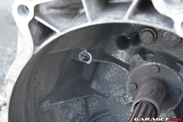

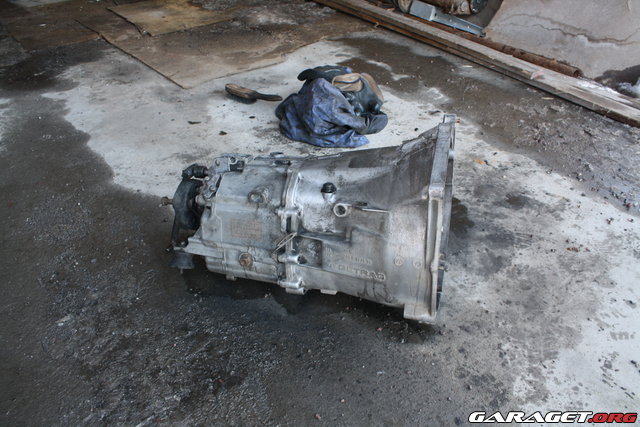

Anmälde mig till bankörningen på mantorp den 26e maj, blev så taggad att jag var tvungen att gå ut i garaget och härja lite.
Lådan fick sig en snabb omgång med bromsrengöring och stålborste:
https://www1.garaget.org/gallery/images/94/93730/93730-b0b04ad6f001efdf33c7505eb7ecf34c.jpg

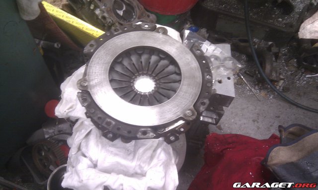

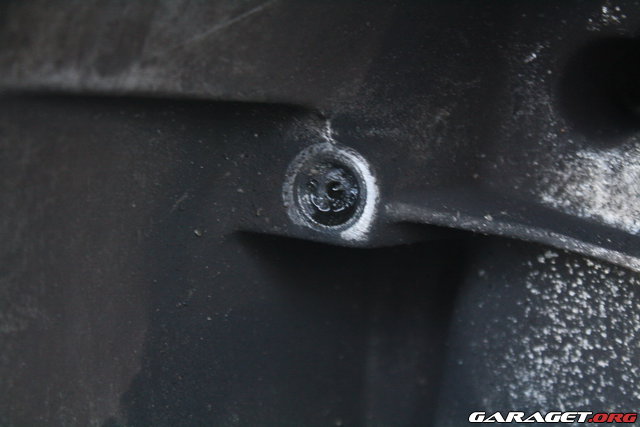

Upptäckte att mothållspinnen till gaffeln som håller i urtrampningslagret är av:
https://www1.garaget.org/gallery/images/94/93730/93730-df5ab60e5a99f271d258c9521f8d8384.jpg
https://www1.garaget.org/gallery/images/94/93730/93730-6313146a8ec155928df444c1795565c6.jpg
Passar mig ganska bra, ska få hjälp att göra en ny lite längre så min 325-koppling och m20-svänghjulet funkar bra med slavcylindern.
Här är pinnen utslagen ur lådan:
https://www1.garaget.org/gallery/images/94/93730/93730-2defa0f5e39abb2c72c84aaa46795d16.jpg

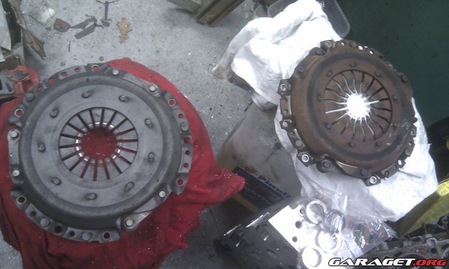

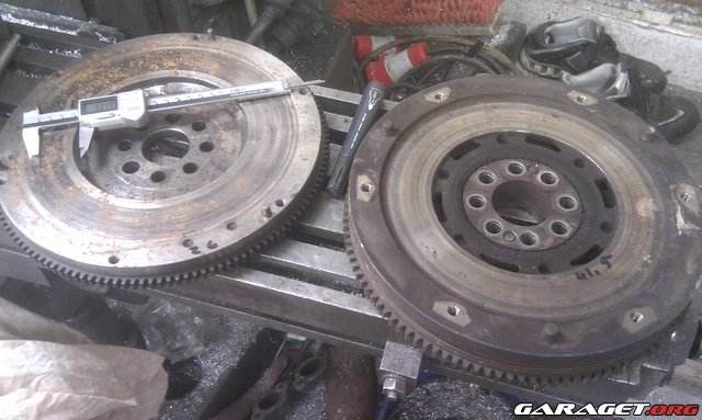

Mätte svänghjul och tryckplattor för att se hur mycket mothållspinnen och slavcylinderns pinne behöver förlängas:
https://www1.garaget.org/gallery/images/94/93730/93730-71de62550d4f79400e20066f0e656996.jpg
Original till höger, 325 till vänster:
https://www1.garaget.org/gallery/images/94/93730/93730-148b7747f6a38636a8dff68336d11bf1.jpg
Det är lite större diameter på 325ans, kommer betta gött.
Putsade upp nya tryckplattan med smärgelduk:
https://www1.garaget.org/gallery/images/94/93730/93730-b3ae0f04820a773cb69080ba153199b0.jpg

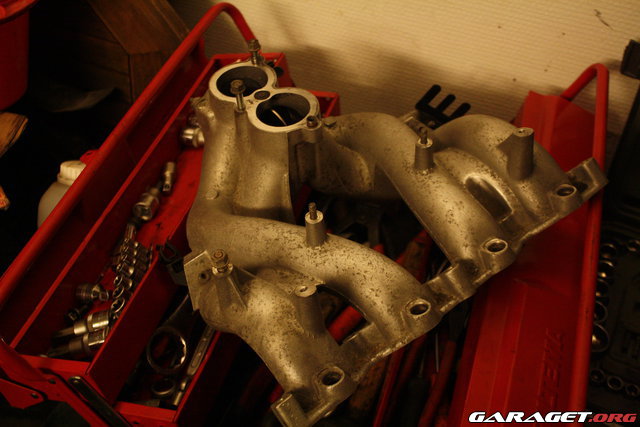

Slutligen fick insuget gå en rond med mysbadet:
https://www1.garaget.org/gallery/images/94/93730/93730-5d04d82d40d0313f91ac6ace85b30934.jpg

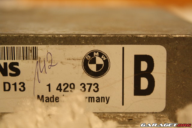

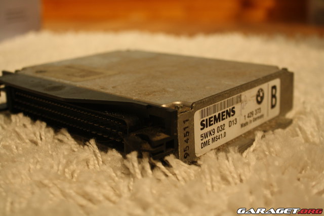

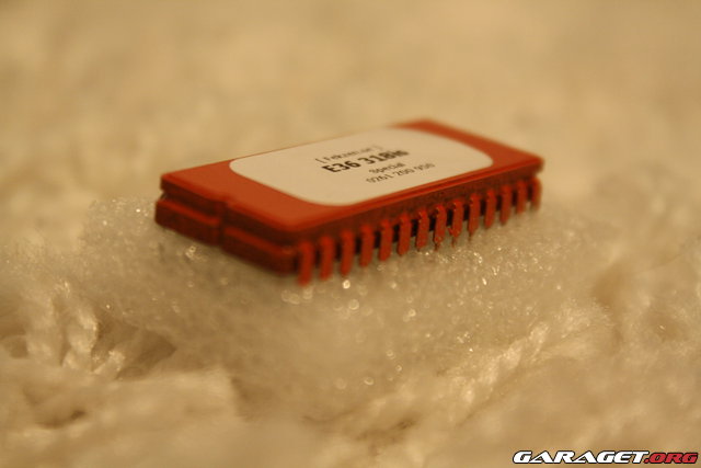

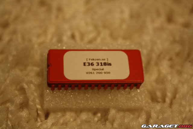

Träffade upp Fekzen som levererade min omprogrammerade styrbox till min 328 touring och mitt chipp till min 318is coupé.
Touringens styrbox (98 oktan, optimerat för b28 med b25 insug och vassare kammar, 7200rpm varvstopp):
https://www1.garaget.org/gallery/images/94/93730/93730-2207d53c59685ca3d3ac5ed618b5fd35.jpg
https://www1.garaget.org/gallery/images/94/93730/93730-6a7a350997c4bbcaafd54e0e58978bab.jpg

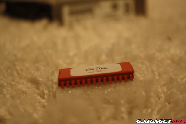

Coupéns utbyteschipp (optimerat för 98 oktan och vassare kammar, 7500rpm varvstopp):
https://www1.garaget.org/gallery/images/94/93730/93730-65a0b82c5b2499b8a8887676dce422e6.jpg
https://www1.garaget.org/gallery/images/94/93730/93730-e27f3de09c79f47647ada6096abff576.jpg
https://www1.garaget.org/gallery/images/94/93730/93730-1dd213253b425b058cd2f0a4e6078e0b.jpg
/T
