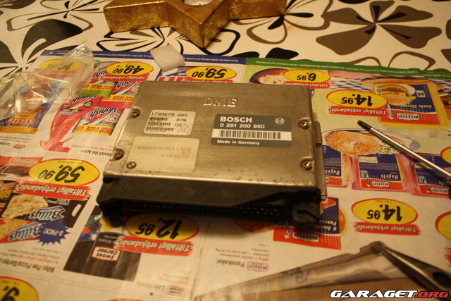

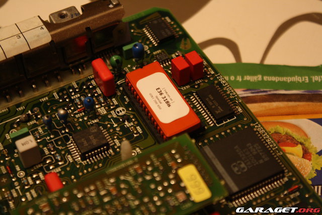

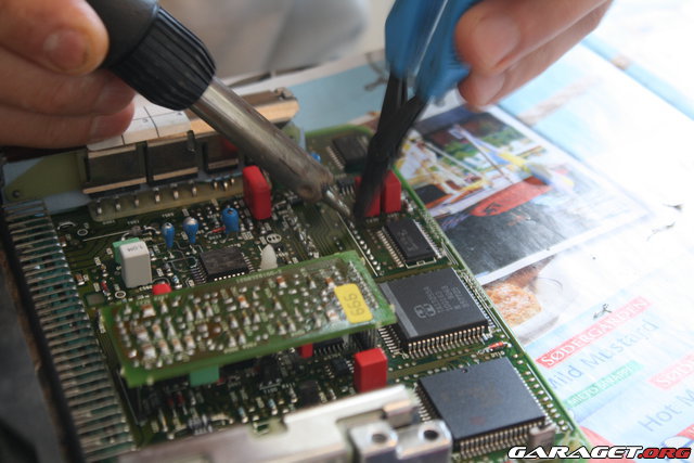

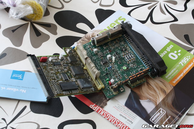

Tänkte byta chippet i boxen till mitt trimchipp, öppnade boxen och såg att det inte satt någon sockel för chippet som det kan sitta i vissa hmm
https://www1.garaget.org/gallery/images/94/93730/93730-4c1163878f116b7a3a97d8afb67fadb9.jpg
https://www1.garaget.org/gallery/images/94/93730/93730-b6ba3b37c2f7ffc6ac5832c8c464af93.jpg
Som tur var så hade jag en gammal box från en m50b25 som hade en sockel smile

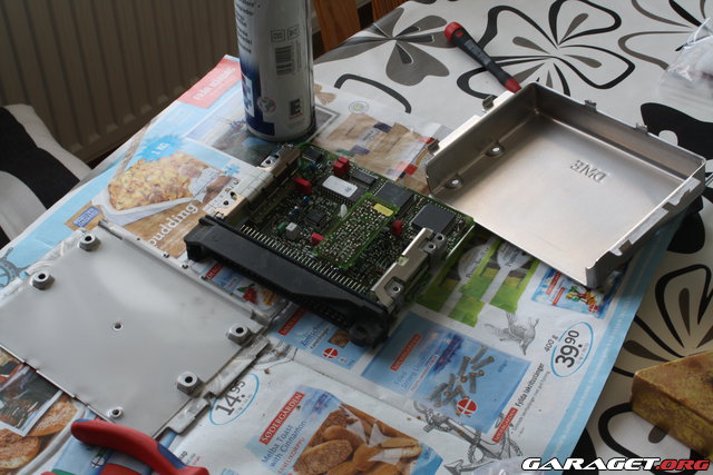

https://www1.garaget.org/gallery/images/94/93730/93730-18cd87a37f73e668da57a8f93f769561.jpg

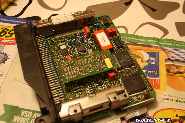

Sockel:
https://www1.garaget.org/gallery/images/94/93730/93730-b376199ebfdd31d3eb8fc38f25e4d646.jpg
Byte till sockel på m42ans box:
https://www1.garaget.org/gallery/images/94/93730/93730-fa8765bcddf1ae42e493e4f4306c26e4.jpg
Tur att Farsan är gammal avdankad elektronikingenjör smile
https://www1.garaget.org/gallery/images/94/93730/93730-c3539dbc662cc64f140128be8593dc81.jpg
https://www1.garaget.org/gallery/images/94/93730/93730-a1f2d9b5ee9173587369cabcc81e5ca2.jpg
https://www1.garaget.org/gallery/images/94/93730/93730-aa8995d4ec6861a5f6e1a30c3daba27f.jpg
https://www1.garaget.org/gallery/images/94/93730/93730-1479c175807ac1d1aa23b4cc0283849b.jpg
https://www1.garaget.org/gallery/images/94/93730/93730-2626eb26f0221ab173e61d5835891414.jpg
https://www1.garaget.org/gallery/images/94/93730/93730-744c4f8add7f5ed6effe3fb0b71d8699.jpg
Sådärja! Då var det bara resten kvar då smile
Kanske lite onödigt mycket bilder på en liten skitgrej, men tycker det blir roligare med fler bilder smile

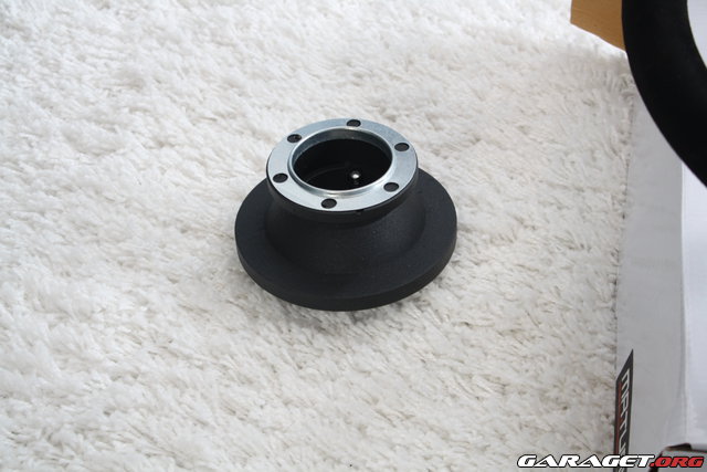

Kör en liten halvtrist update 18 mars
Medan snön återigen faller tungt i samband med att det ekar i plånboken är inte motivationen på sin höjd just nu...

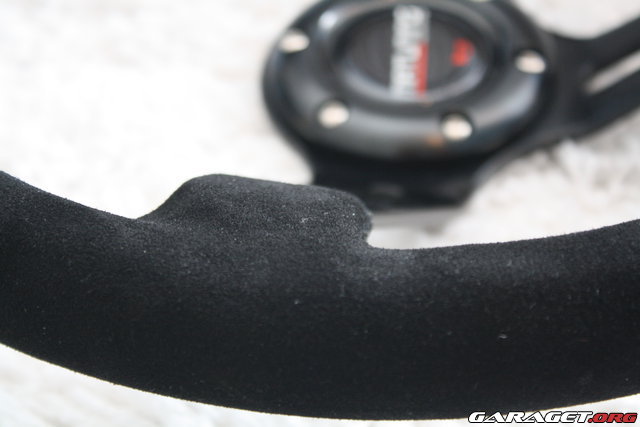

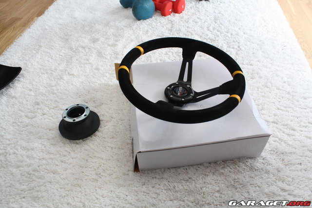

Jag spenderade bl.a. min sista Gustav på ett paket som kom idag.
Gurra:
https://www1.garaget.org/gallery/images/94/93730/93730-8de3d39b72ef28d7a1bda1de40872a24.jpg
Paket:
https://www1.garaget.org/gallery/images/94/93730/93730-6c918405be93c6a177b545005415d254.jpg
https://www1.garaget.org/gallery/images/94/93730/93730-fe5d365f1897831a2044785e0a8ec33f.jpg
https://www1.garaget.org/gallery/images/94/93730/93730-4babfe3be611758851d90e4e7b523844.jpg
Nu får det ta och bli vår så man kan väcka upp lite bilar igen, så man slipper åka skruttig skokartong...

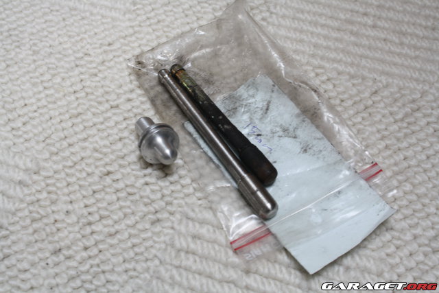

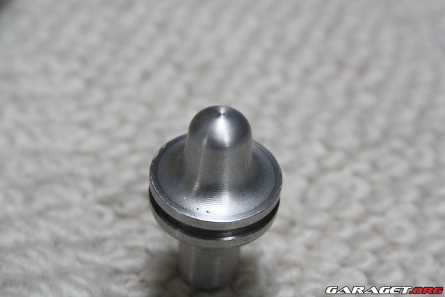

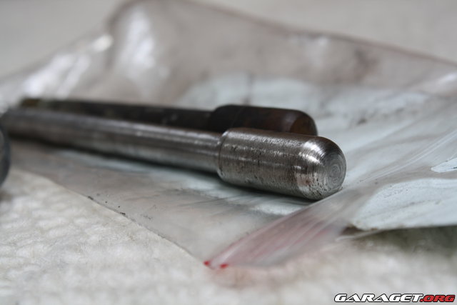

Har iaf fått tillbaka pinnen till slavcylindern och mothållspinnen till kopplingsgaffeln från morbror. Dessa skulle förlängas så det funkar med mitt m20-svänghjul och m50-koppling på min m42b18. Dock missade han att mothållspinnen också skulle förlängas, så har lämnat tillbaka den igen. Men snyggt är det!
https://www1.garaget.org/gallery/images/94/93730/93730-94bc765189ede7fa9001e47a59d99027.jpg
https://www1.garaget.org/gallery/images/94/93730/93730-7e10ff6de110ab13a98a053147c78e6e.jpg
Slavcylinderns pinne som förlängts 15mm:
https://www1.garaget.org/gallery/images/94/93730/93730-e028b5eff0745eae3088017684b3368a.jpg
Mothållspinnen som skall förlängas 15mm:
https://www1.garaget.org/gallery/images/94/93730/93730-fb16c34e43b490080a533272dd4001a0.jpg

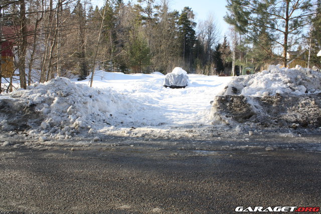

Har även börjat gräva fram sommarbilarna!
https://www1.garaget.org/gallery/images/94/93730/93730-252e145bb85a10109660c95d1cc797e0.jpg
Max kom förbi och hjälpte till, tack!
https://www1.garaget.org/gallery/images/94/93730/93730-6d0d30387ae1b3cd5c7bcbec03342c0d.jpg
https://www1.garaget.org/gallery/images/94/93730/93730-75701a327de52b735839b18a552d281a.jpg
https://www1.garaget.org/gallery/images/94/93730/93730-f29e393fe05cae16aba9b30da1f17c8c.jpg
Jag in action:
https://www1.garaget.org/gallery/images/94/93730/93730-028457ca23c9a7cc76f72e7b99aeae8a.jpg
https://www1.garaget.org/gallery/images/94/93730/93730-8dcf08ff7da243f7a89e9b0cd9d61d29.jpg
https://www1.garaget.org/gallery/images/94/93730/93730-8768f0991c324ac48d8b28f4ef131f95.jpg
https://www1.garaget.org/gallery/images/94/93730/93730-17ff43724f0caab27d59735c807f96cc.jpg
https://www1.garaget.org/gallery/images/94/93730/93730-f81f4ba6d7807af0ab1d145c4766f10e.jpg
https://www1.garaget.org/gallery/images/94/93730/93730-e85067ba4982af674586e47d028bf231.jpg
https://www1.garaget.org/gallery/images/94/93730/93730-f73904f24e95cf922cf0b40e0996eb96.jpg
https://www1.garaget.org/gallery/images/94/93730/93730-67a7d0a6b6e3864723eb74368cf79d18.jpg
Man slapp ju gymma idag om ni fattar vad jag menar...
