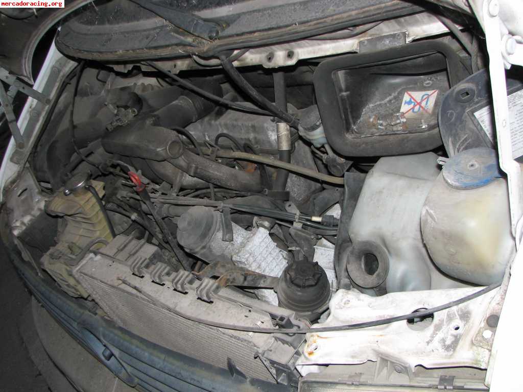

dåligt förklarat kanske
http://www.mercadoracing.org/imagenes-a … lada_0.jpg
längst tilll vänster på denna bild har du det lilla reläet, inteså svårt att hitta, byt den så funkar det
Låter ju intressant, ser dock inget relä på bilden samt att det verkar va en äldre modell än jag har.
Hade varit intressant att få veta vad det är för relä du snackar om?

Okej kolla felkoder igen om det dykt upp nån ny eller om det är samma.
Bilen på bilden är en vito äldre än -99,
