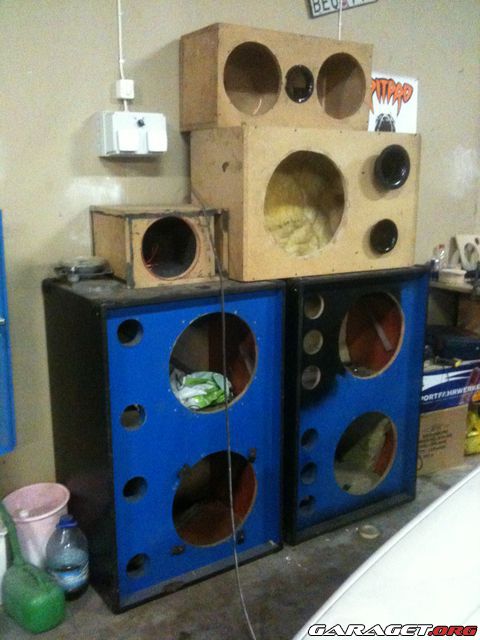

LITE av kablarna och lite testsäkringshållare m.m.
https://www1.garaget.org/gallery/archive/49437/1013034_ow85rp.jpg
Bafflarna till dörrsidorna börjar bli klara.. helvete vad seg jag är.

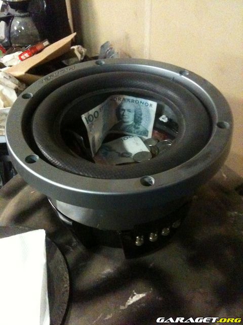

Måste visa detta..
Här är våran garage-spargris.. Häftig pioneer 10" som dog efter ett par timmar lastad i 8ohm... hm
https://www1.garaget.org/gallery/archive/49437/1013040_1syqws.jpg

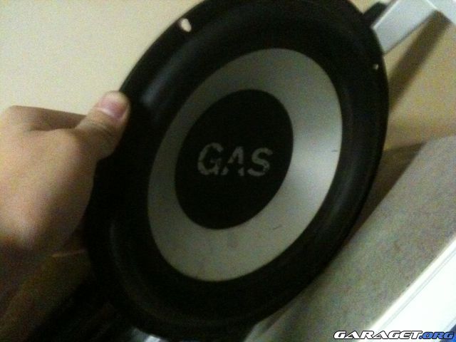

Funderar på om man kanske skulle köra med en gastölva istället.. Vad tror ni?
