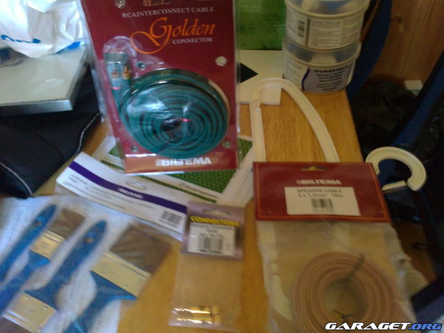

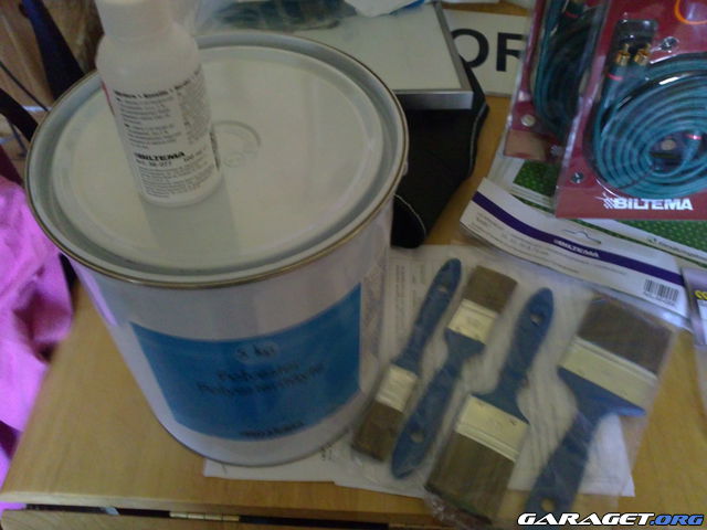

Då kan jag även passa på att uppdatera lite med dagens inköp inför bygget!
Blev ju som sagt en liten tripp till Biltema och fyllde på lite förnödenheter för att klara mig! smile
https://www1.garaget.org/gallery/archive/73489/1001513_i2zavt.jpg
https://www1.garaget.org/gallery/archive/73489/1001514_9nijb0.jpg
Dagens inköp blev följande:
Polyester 5kg
Härdare 100ml
Lågnivå kabel 2stx5m
Banankontakt 2st
Penslar 4st
Högtalarkabel 10m
Skulle dock köpt högtalarterminal med, men det glömde jag helt, så får fixa det sen när jag ändå ska köpa nya strömkablar och säkringar! smile

högtalar terminalerna rekommenderar då ja inte. ja blev inte impad big_smile Polyester is tha shiiiieeet tongue de e kuwl
Min bil går inte för sakta. Bara inte snabbt nog!!!
GAS democar 2018!
8 744 Inlägg
30 september 2010
Lågnivåkablarna kan du lämna tillbaks när du köper högtalarterminalerna, kontakterna sugen på dom där kablarna. Högtalarterminalerna däremot har jag bara bra erfarenheter av. smile

Lågnivåerna är bara tillfälliga. Behövde kablar, och har dessvärre inte råd att köpa värstingar! smile Så dom får hålla så länge dom håller!
Och högtalarterminaler tar jag inte på Biltema, eftersom jag glömde köpa dom där, så köper jag av den lokala ljudhandlaren. Är lite långt att köra för det lilla! tongue
Men har faktiskt förvånansvärt bra erfarenhet av biltemas lågnivå! Har haft något skit från ett billigt kit, den höll i typ 2 år (kopplades in och ur mycket, och va med i 3 bilar!), innan ena stiftet gick åt skogen! smile

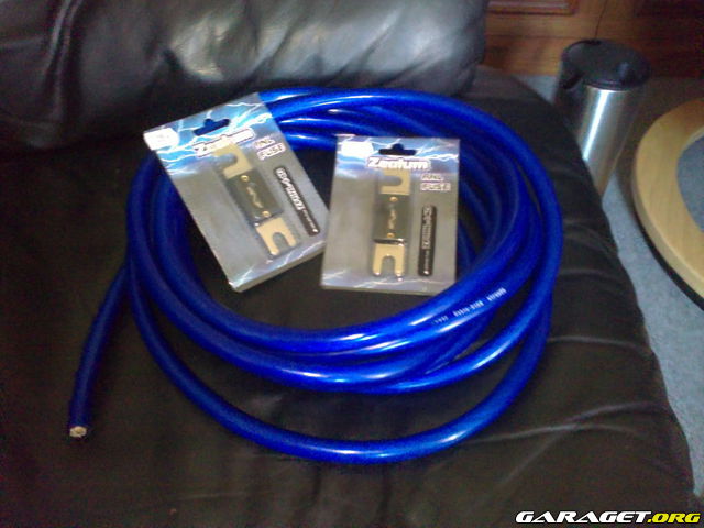

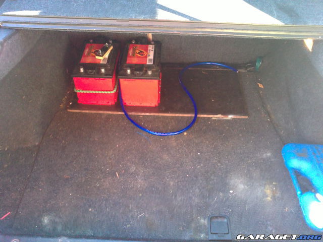

Då kommer till slut en liten update med bilder!
https://www1.garaget.org/gallery/archive/73489/1006110_fljeli.jpg
Blev lite kabel här och säkringar!

https://www1.garaget.org/gallery/archive/73489/1006117_8gh8n4.jpg
Bottenplattan batterierna är skruvade i! Plus en gummistropp som är fäst i en lastögla så dom stannar på plats. Ska lägga i mer till bottenplattan, sen ska det bli en "vägg" där med basen i andra halvan. Och ska bara ha ett par kabelskor till, sen ska batterierna kopplas in!
