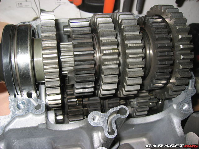

Nu är bottendelen i stort sett ihopskruvad:
https://www1.garaget.org/gallery/archive/134927/1011708_uh1zgp.jpg
https://www1.garaget.org/gallery/archive/134927/1011709_63n4jw.jpg

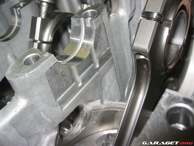

Nya lager på plats - skall mätas in också.
https://www1.garaget.org/gallery/archive/134927/1011711_s6bsg8.jpg
https://www1.garaget.org/gallery/archive/134927/1011714_3gdxem.jpg
https://www1.garaget.org/gallery/archive/134927/1011713_b8bvac.jpg
Fler bilder kommer i morgon

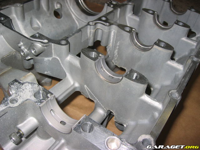

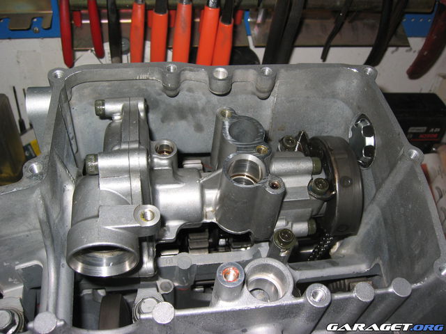

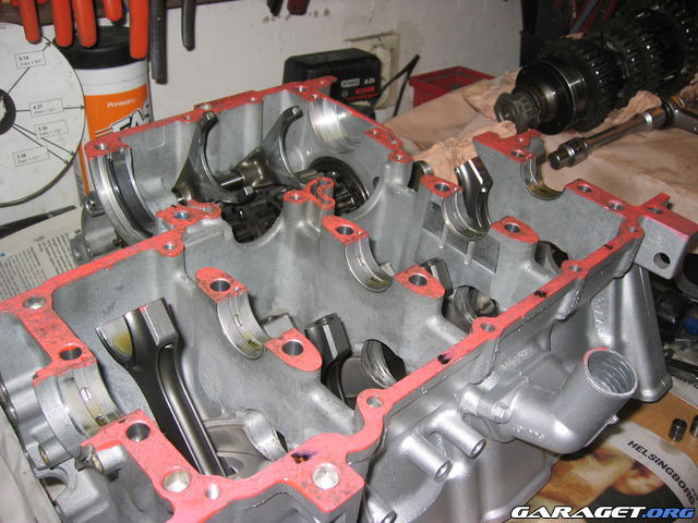

https://www1.garaget.org/gallery/archive/134927/1011978_pe9xti.jpg
Blockhalvorna "limmas" med tätningsmedel som rollas på med en mjuk roller. Alla lagerspel på dom nye lagerna mäts upp än en gång med Platigauge.
https://www1.garaget.org/gallery/archive/134927/1011979_ms0n04.jpg
Oljepumpen/vattenpumpen skruvas fast.

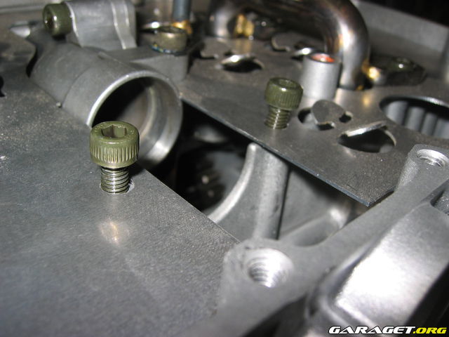

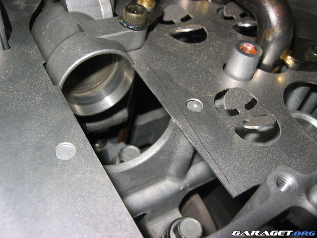

https://www1.garaget.org/gallery/archive/134927/1011981_855ova.jpg

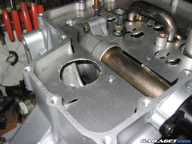

Sumpbaffleplåten behöver 2 extra hål i blocket som gängas upp till M6.
https://www1.garaget.org/gallery/archive/134927/1011982_9g3c3e.jpg
Plåten skruvas fast.

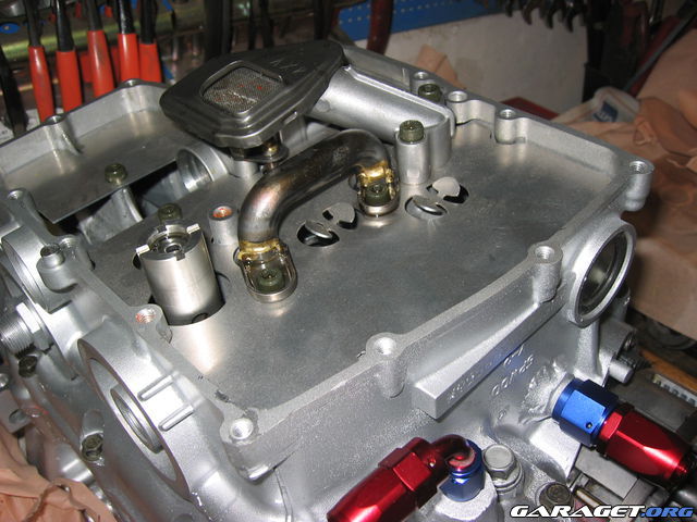

https://www1.garaget.org/gallery/archive/134927/1011986_ba1rbl.jpg
Oljeröret, oljesugen samt plåten på plats.

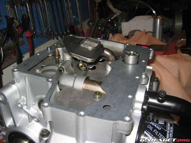

https://www1.garaget.org/gallery/archive/134927/1011988_6nl2nc.jpg
Packningen på plats...
https://www1.garaget.org/gallery/archive/134927/1011993_z5wnit.jpg
Vattenröret på plats...

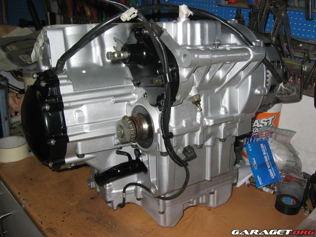

https://www1.garaget.org/gallery/archive/134927/1011998_a0rxjn.jpg
Generatorn och kåpan på plats.

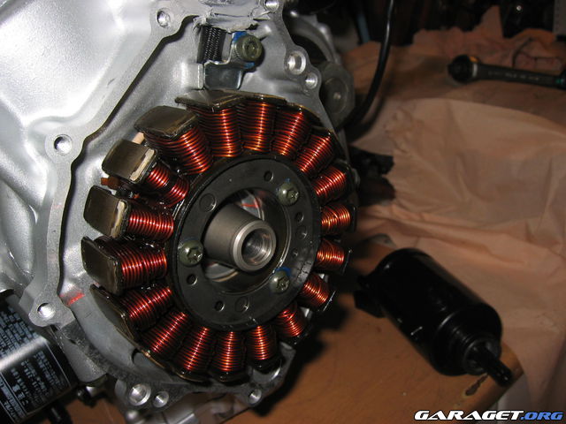

https://www1.garaget.org/gallery/archive/134927/1012005_4e4a79.jpg

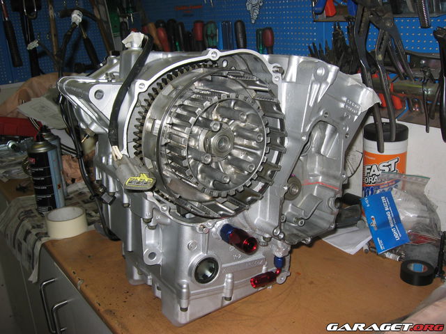

Kopplingskorgen åker också på. Vi får se om jag använder mig av kopplingen jag kört med den här säsongen - den har funkat bra sen jag satte i hårda fjädrar.

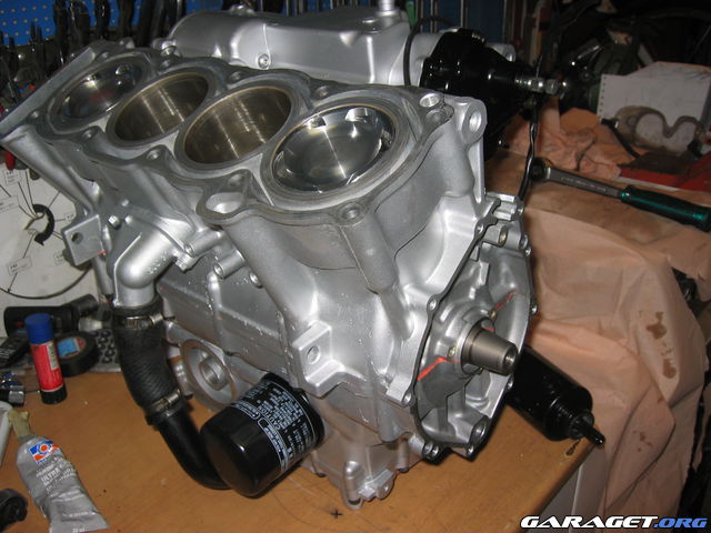

https://www1.garaget.org/gallery/archive/134927/1012003_x70wun.jpg
Så här långt är det kommit nu den här veckan. Nu har jag beställt en toppackning från Cometic, APE ventilfjädrar samt pinnbultar till toppen istället för bultar.
6-7 timmar Kickboxning i veckan tar sin lilla tid från projektet, men snart återkommer jag med toppen - den skall matchportas mot spjällhusena etc samt att jag skall sätta i hårdare ventilfjädrar.

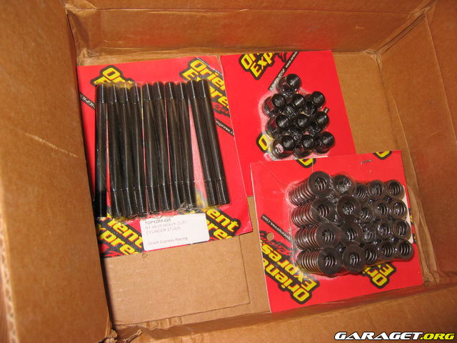

Idag anlände ARP topplocksbultarna, APE ventilfjädrarna samt APE topplocksmuttrarna.
Nu kan jag sätta igång med att göra toppen klar!
https://www1.garaget.org/gallery/archive/134927/1014174_yfmvk5.jpg

2 november 2010

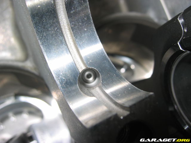

Ser på en av bilderna att du lagt på tätmedel även på vevaxelöverfallet. Jag ska snart skruva ihop min motor och funderat på om jag ska lägga tätning där eller inte. Finns det inte risk för att det blir ett spel mellan lager och vevaxel om man tätar där?
692 Inlägg
2 november 2010
Jo - du har rätt. Det blev avtorkat innan jag drog ihop halvorna. Det blev så bara för att jag använde en roller...
Du skall inte ha tätningsmedel där alltså eftersom det inte behövs.

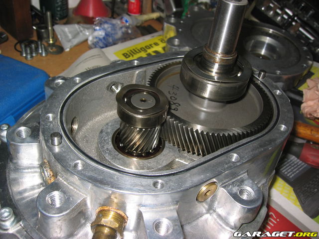

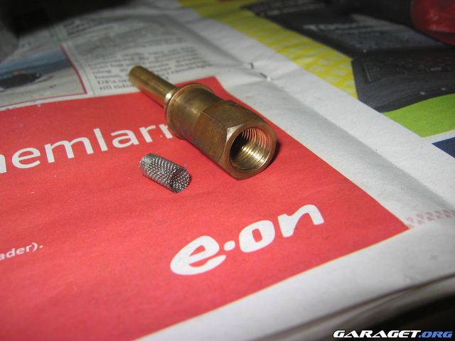

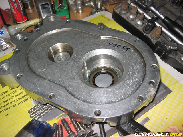

Här har jag delat Vortech kompressorn mest för att kolla att allt är OK eftersom jag köpte den begagnad:
https://www1.garaget.org/gallery/archive/134927/1014164_35zc48.jpg
https://www1.garaget.org/gallery/archive/134927/1014165_tb5efr.jpg
https://www1.garaget.org/gallery/archive/134927/1014167_6mt1qo.jpg
oljeinsprutningsmunstycket som smörjer kugghjulen
