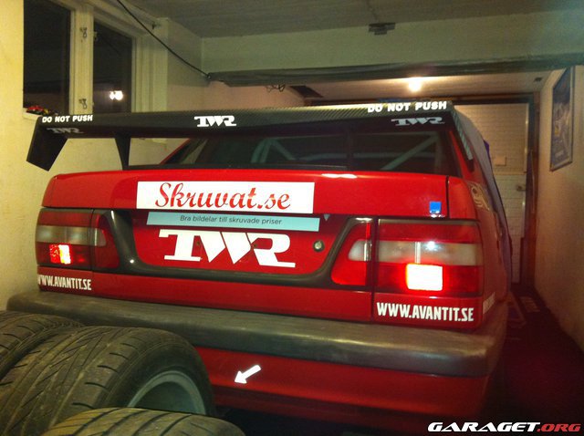

Monterat en BTCC-vinge sprillans ny från R9 Primera helt i kolfiber. Sitter som ett tuggummi sedan!
https://www1.garaget.org/gallery/images/130/129130/129130-ee149cd6df50a24ece6cdb236fd59384.jpg
Även gjort ett ryck och monterat lyktor i plast, rak torkararm, bogseröglan, grill och kylarnätet, allt från 850 BTCC-bilen. Blev rätt bra. https://www1.garaget.org/archive/130/129130/173137/173137-2975095.jpg
