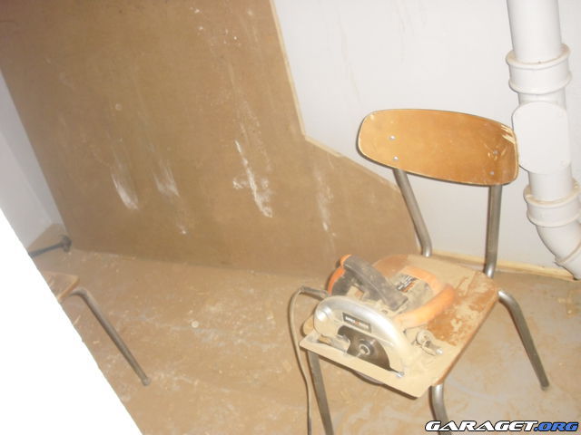

Blir ju lite udda, men skiter i att plasta har så lite tid så hinner inte det. men tror detta kan bli fräckt.
Har fått ihop lådan, men har inget lim så får sätta ihop den helt i helgen när ja skaffat det.
Ska ja ha dämpull i lådan eller inte?
Kommentera gärna om man kan göra på annat sätt eller om det bli bra eller skit
Det var inte bra att såga inne, har spån i hela källaren roll golvet ska va grått....

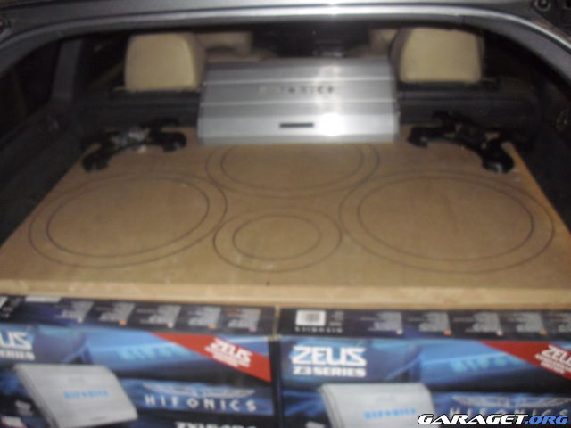

Fundera på nått sådant
https://www1.garaget.org/gallery/archive/39241/1036924_dclrrn.jpg

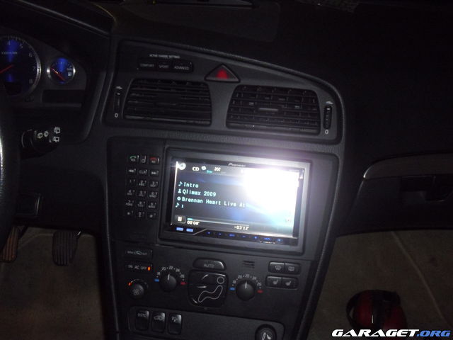

provmontera stereon också kan bli fett

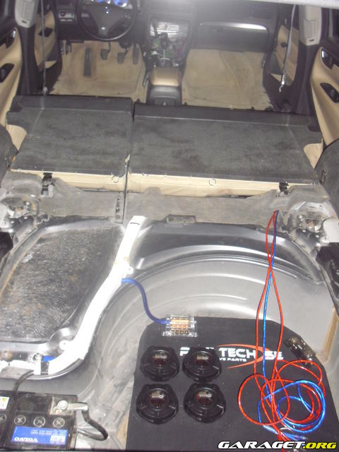

Tagit ur stolar rensat lite och dragit lågnivåkablar monterat delningsfilter
Baslådan är limmad och skruvad

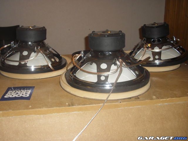

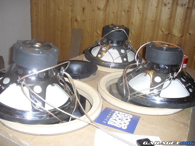

är detta rätt kopplat??
https://www1.garaget.org/gallery/archive/39241/1038129_tfeplg.jpg

är de 4 ohms spolar på basarna ????
Tack Till
Berget Allservic
Bergets custom
BASS GLAD
1 383 Inlägg
8 januari 2011
#135
om de 4 ohm spolar så ska du kolla så här
http://www.rockfordfosgate.com/rftech/woofer_wizard/3_4ohmDVC_267ohm.gif
http://www.rockfordfosgate.com/rftech/w … 267ohm.gif
4ohm ja
Jag har kopplat ihop alla + med + och samma med - men det är fel då?

_BLOOD_ skrev:
4ohm ja
då får du ett jävla lågt ohm antal allså..
koppla så som de är på bilden jag visa ...

_BLOOD_ skrev:
ska kika på det..
http://www1.garaget.org/gallery/archive/39241/1038129_tfeplg.jpg
om du kopplar så har du ett ohm tall på 0,67 ohm
ditt steg är ju max 1 ohm stabilt ... wink
så så kan du inte koppla

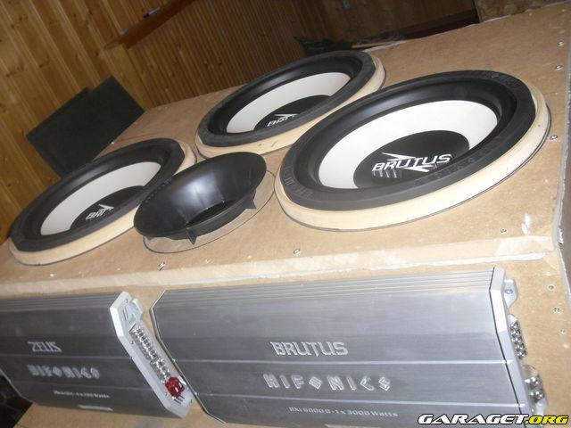

Nu är det rätt kopplat då? vad får ja i ohm?  smile
klarar det sig på en kabel från steget eller ska ja dra en till varje bas? för det blir väl för klent med bara en..
Nu är det 3 + 3 - och en + till - på varje
https://www1.garaget.org/gallery/archive/39241/1038168_r2r8w9.jpg
low_and_loud
8 januari 2011
#140
Detta blir ju lite trist att koppla ihop till 2,67 omhs belastning eftersom du då inte kommer kräma ur all effekt som steget kan leverera vid 1 omh dvs 3000 wrms vid 2,67 kommer det väl möjligt ge cirka 1700 eller nåt,så jag skulle skippa den tredje basen o köra med 2 basar istället så du koppar det till 1omh
