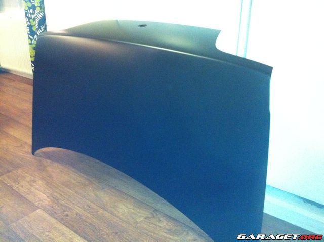

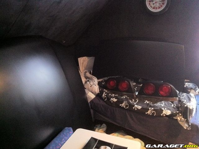

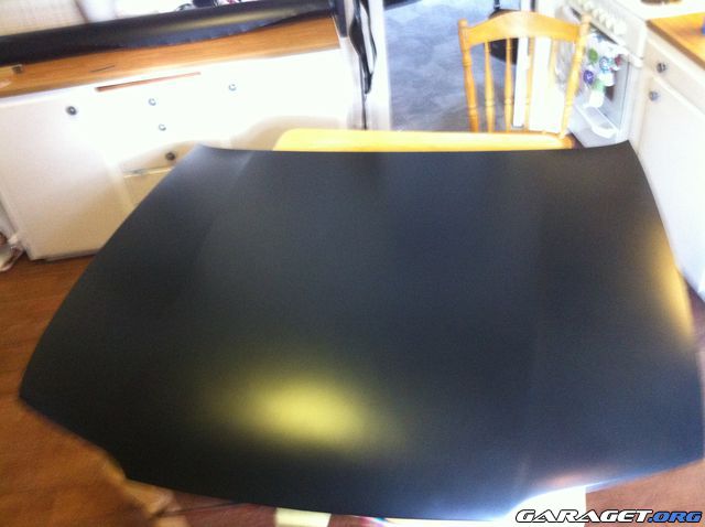

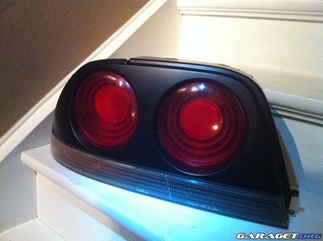

Så nu till lite rolig update för min del alla fall  käns som ett stort framsteg i bygget

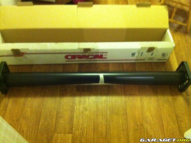

fivk hem  den svarta rullen med folierings film så ja det skall foliers hela bilen två färgad kommer den bli !
Ja kommer göra detta sj med hjälp av faktiskt min mor hon har hjälpt mig så vi börjar få kläm på det
svart film  10 löpmeter  155cm  bred
https://www1.garaget.org/gallery/archive/39682/1052110_03a6y9.jpg
så  första  vi börja med var  bagage luckan  inte perfeckt men funkar kommer eventuellt göras om men ska se när den sitter på sen (ursäkta kvaliten på bilderna sjukt svårt fota matsvart med mobilen ) https://www1.garaget.org/gallery/archive/39682/1052111_cgt713.jpg
baklampan tejpad me
https://www1.garaget.org/gallery/archive/39682/1052113_2ggw0m.jpg

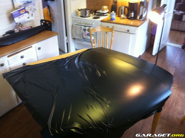

början på huven
https://www1.garaget.org/gallery/archive/39682/1052122_qi64h4.jpg

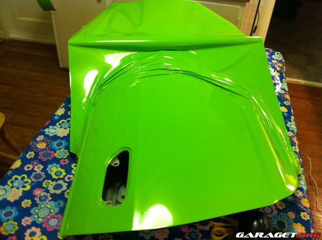

är sjukt elstisk och  man tror man sumpar skiten direkt men värme och sträckning så är den  så slät och fin sen
https://www1.garaget.org/gallery/archive/39682/1052124_du6gpc.jpg
Dessa delar har jag  hunnit med
https://www1.garaget.org/gallery/archive/39682/1052128_ooaswp.jpg

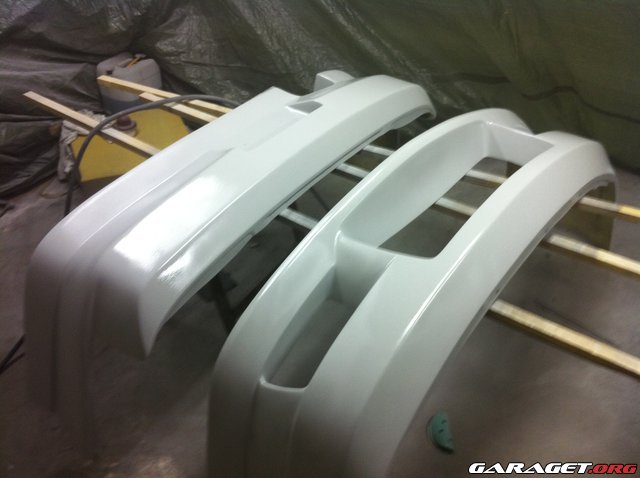

så grundade bakis en lite  och några ställen på fram stötis där jag spacklat några porer !https://www1.garaget.org/gallery/archive/39682/1052131_z2vs7p.jpg
så blev en del gjort i dag alla fall i morgon blir det upp tidigt hämta mina grannar i gbg på stationen  och sen direkt till garaget och slipa bakisen o se fall den är redo för tejpandet ,

Vad är det för folie du använder och var köpte du den? smile
922 Inlägg
6 februari 2011
#246
Oracal
Är en film som är till foliering av bil
Köpt via skyltproduktin i borås
Är lite lurigt i början men man lärsig allt efter som men den som tycker tona rutor är svårt ska inte ge sig på detta är tidskrävande o mycket pilligt
Mina prylar är vell kanske inte 110 men hela bilen kommer va byggd och gjord av mig inte inlämnad till firma
Förutom bänkning o mappning känns gött gjort 99 procent sj

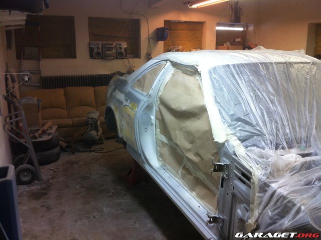

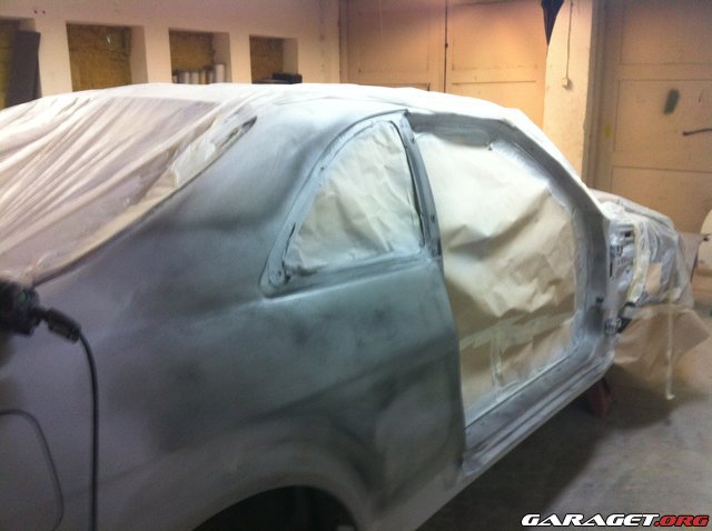

så då  blir det bild update igen efter veckans arbetande på bilen  hoppas ni gillar det ni ser nedanför

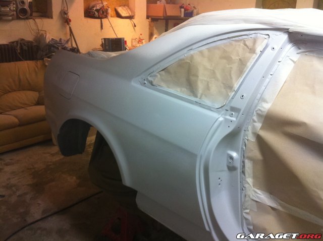

slipat till dörr och sidokjol på v sida fram till
https://www1.garaget.org/gallery/images/40/39682/39682-390dd8201923a8ae8609828e2a82339d.jpg

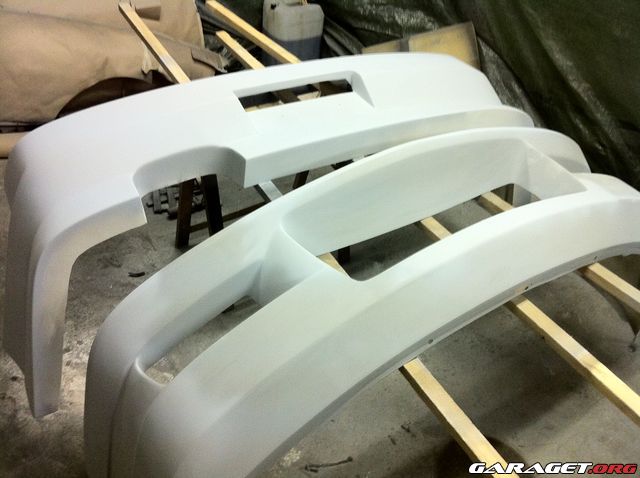

slipgrundat fram och bakstöt  hoppas  alla svaker och ojämnheter är borta annars blir det ett fint lager till sen https://www1.garaget.org/gallery/images/40/39682/39682-2a42efa87f886c0a6e274bb789008054.jpg

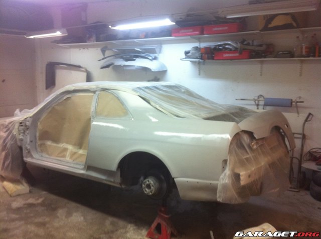

innan slipgrund maskerat och  färdig på denna sida
https://www1.garaget.org/gallery/images/40/39682/39682-e3294c9853e2937808e35f1932449534.jpg
slipgrundat högerbakskärm och dörrgångshål
https://www1.garaget.org/gallery/images/40/39682/39682-ad5d6dbacd59e24efe6359cf85e79335.jpg
lite kolpulver på så man  ser hur man slipar ordenkligt'
https://www1.garaget.org/gallery/images/40/39682/39682-915270c6cb50409057c2bedfee5619a8.jpg

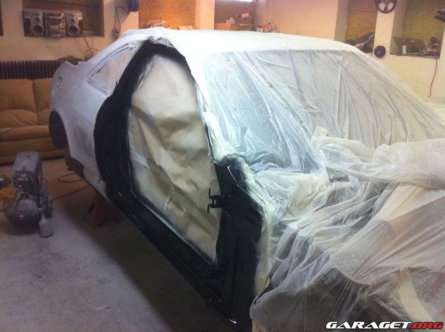

svart i dörrgångshålet på höger sida alla fall  har juh  vsida kvar och  bakage rums kanterna och lite sånt memotor rum och mer som skall va svart
https://www1.garaget.org/gallery/images/40/39682/39682-199523b621c1300e18a2d020cae8dd04.jpg
han även  slipa till v bakskärm och slipgrundaden  med men såg  att det finns lite små skavanker som måste fixas men så gott som klar den med
https://www1.garaget.org/gallery/images/40/39682/39682-688ef7e0036315da4add00a967604e17.jpg
Nu till lite tejpning
ni som inte vet  så kommer bilen bli helt folierad  by my self och  hjälp av morsan eller dom som hinner hjälpa mig .
färgerna är svart och  grön  ( ja  extrem grön ) kommer  va  svart baktill med svart huv och  tak  så  front skärmar dörrar och lite smått kommr va grönt  kommer va en slags fade mellan  färgerna  i form av mönster som blir sista  tutchen sen .
dörren  under tejpningen
https://www1.garaget.org/gallery/images/40/39682/39682-dbe1f65c034619916a350089c65ffeee.jpg

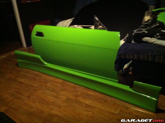

dörr och sidokjol höger tejpade
https://www1.garaget.org/gallery/images/40/39682/39682-41459937ba33e6cc318efb0250011b92.jpg

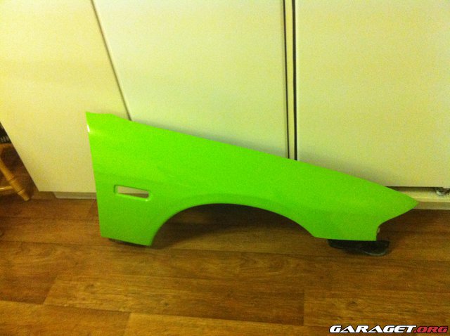

högerframskärm me tejpad nu ( svårt få färgen rättvis på kort)
https://www1.garaget.org/gallery/images/40/39682/39682-061e38ff4cc4949162ce89c72318b0a8.jpg

jo då  ser helt ok ut skulle jag   gjort det igen på enn annan bil skulle jag  vilja ha den lackad  då det är svårt få den till sitta riktigt 100 i  vassa kanter  och  knepiga former men man klarar det
