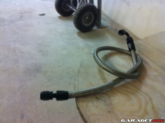

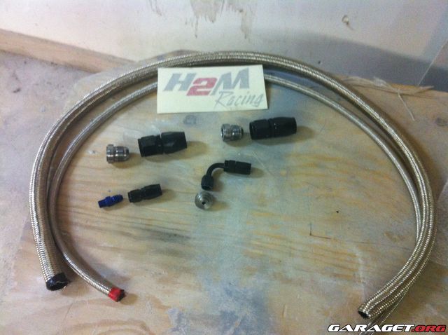

Jippi ett paket kom i morse vid 11 tiden an kopplingar o slang byggt plattor och instalerat olje tryck o retur nu och bilder kommer i kväll just nu sitter ja i garaget o väntar på grundfärg skall torka o ska försöka fin lira lite med lite små saker på höger sidan
Är nog. 3-4 timmar kvar totalt på höger sida så sen är det bara andra bakskärm o bakre delen av sido tröskeln kvar smile
kom hem nu  så slänger upp lite bilder på vad som hänt med an kopplingsbyggnadtionen och  med bilen i övrigt
bild på  slangar och kopplingar  som kom i dag
https://www1.garaget.org/gallery/archive/39682/1037573_xfsenh.jpg

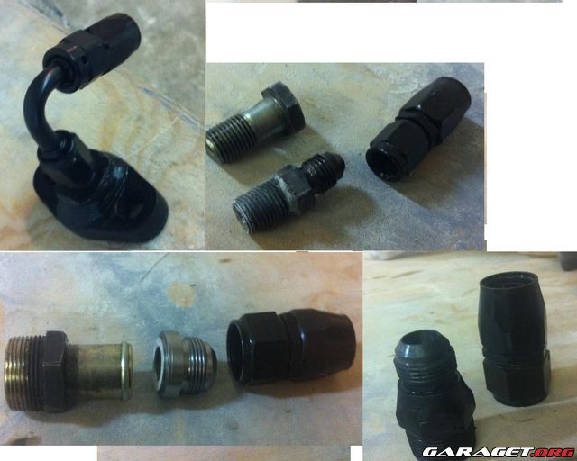

svetsat och moddat lite  tex sågat av  banjo bulten till blocket till olje trycket och  lodat dit så det är an 4 mm där nu  och  även  botten på oljeretur kapa ja av rör biten på muttern och svetsa dit an 10 anslutning  och lite andra modds men blir jävligt bra o smidigt med slangarna
https://www1.garaget.org/gallery/archive/39682/1037574_0mb6d5.jpg
an 4 slang med svarta kopplingar  klar även 10 mm klar till returen dock ingen bild

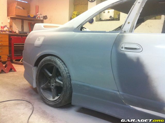

slipade så gott som klart bakskärmen lite i skärmkanten  kvar  bara:)
https://www1.garaget.org/gallery/archive/39682/1037583_ey7hh5.jpg
obs tröskel mot skärm är ej klossad på bild ser skevt ut men är  jämn vin glipa där nu
Svetsade klart hjul hus med i dag  och kittade den så skall spruta den med hård underedsmassa nån dag nu med, så skall det lilla sista passas in på tröskeln i bak kant mot dörr in mot dörrgång liten  glipa där nu  ganska lätt fixat men endå sin lilla tid det med detta  som är kvar på höger sida av bilen
