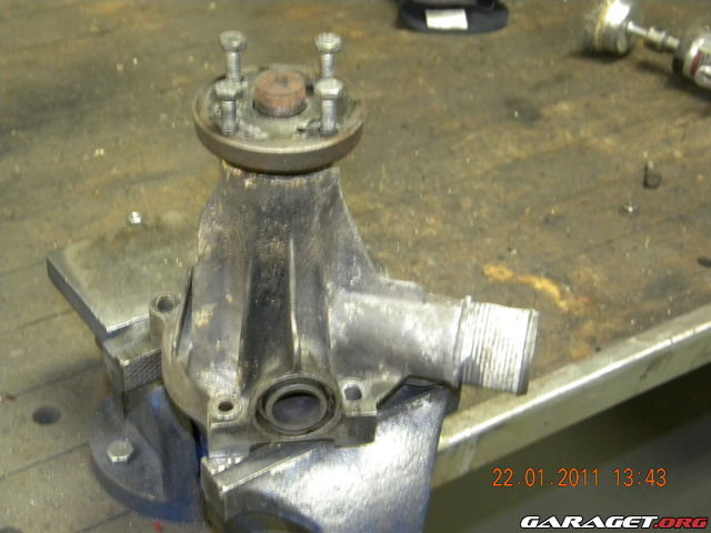

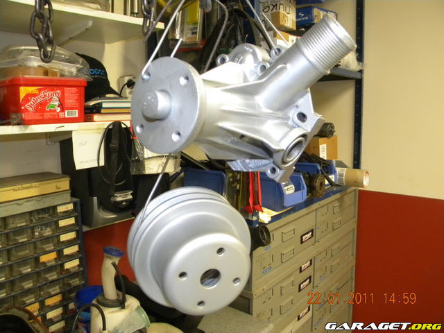

Fick fixa min sambos bil idag. avgasröret var helt av. men fint blev det smile
sen fick min vattenpump en omgång med. fin den med smile

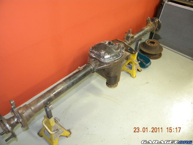

Bakaxlen rengjord från all rost. målas i veckan
