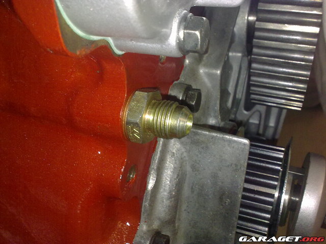

Oljetryck
https://www1.garaget.org/gallery/images/90/89563/89563-589f3ba7bf8c78bf06a9a0dae0858426.jpg

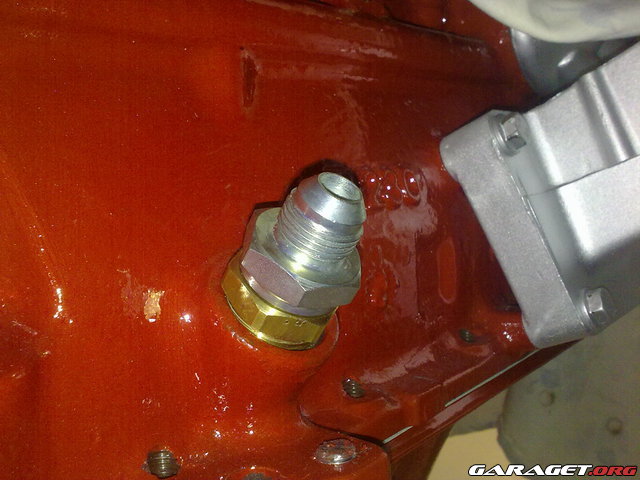

Oljeretur
https://www1.garaget.org/gallery/images/90/89563/89563-074984b0836fcfb36e9aab1445c20248.jpg

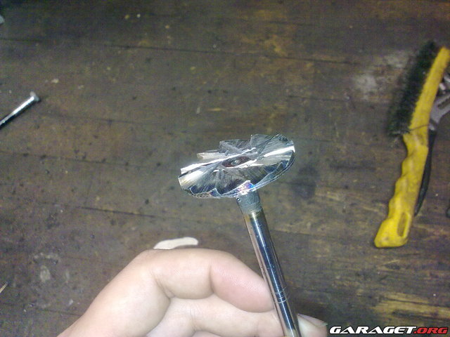

Någon som vet vad detta e?? smile
https://www1.garaget.org/gallery/images/90/89563/89563-f45bdc7ddd3ea2b6ee6f8ae6b8a778c9.jpg

ser ut som ett försök till effekt skillnad på en ventil? smile
777 Inlägg
21 februari 2011
#233
MM Insugsventil som e breddad 2mm o slipad så man kan fräsa ut för ventilerna i kolvarna. blir bra detta

#234
Nja inte redigt hehe lol

menar du att du ska försöka fräsa spåren i kolvarna med gamla ventiler och när kolvarna sitter på plats i blocket eller hade du för mycke tid?
777 Inlägg
21 februari 2011
#236
ska fräsa ur för ventilerna i kolvarna. vi gjorde de på farsans v8 o de funkade perfekt.

Volvox40 skrev:
Jaha så du menar att du fräser med den ventilen om jag förstått rätt? smile
Akta dig för män i vita rockar Mvh//Flakis
777 Inlägg
21 februari 2011
#238
mbadriver skrev:
Volvox40 skrev:
jupp. svetsar även på lite på Skärkanterna o sen slipa dom så blir de lite hådare. funkar faktiskt väldigt bra.

Vad kör du för storlek på an kopplingarna till tryck och retur olja?
Info om projektet: 242 turbo sleeper
777 Inlägg
21 februari 2011
#240
trycket kör jag AN6 o retur AN8. ska du ha AN kopplingar så har du europas billigaste på Bäckmarkracing.se. jag har bilder på dom i mitt fotoalbum
