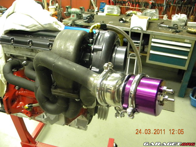

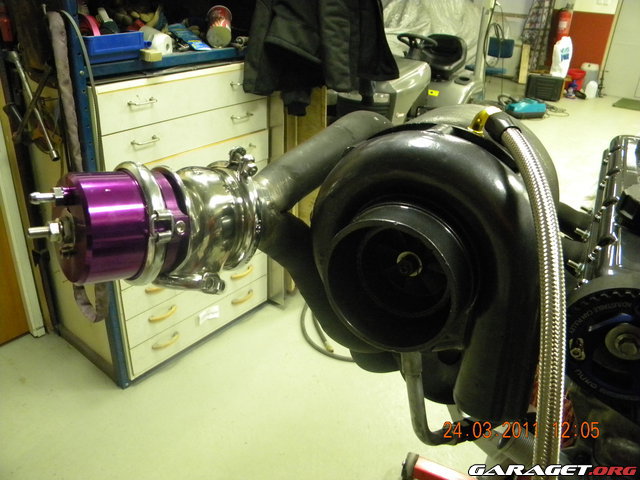

Jaha då var WG på plats.
Men vet inte om jag tycker att den lila färgen e passande.
Visst e den snygg men skulle varit kul med lite tips på vad man kan göra.
Olje tryckslangen e även på plats.

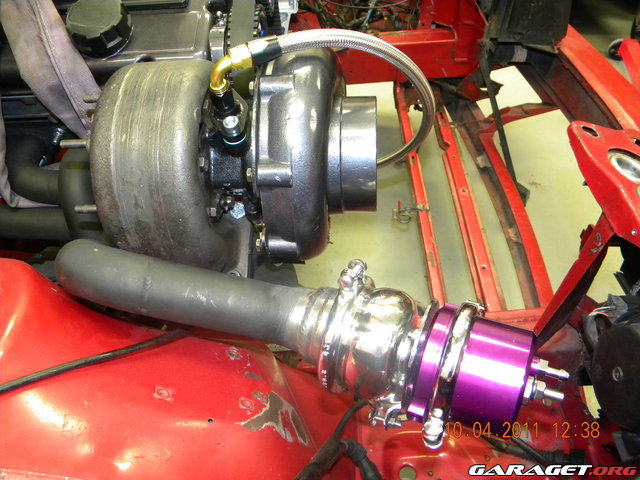

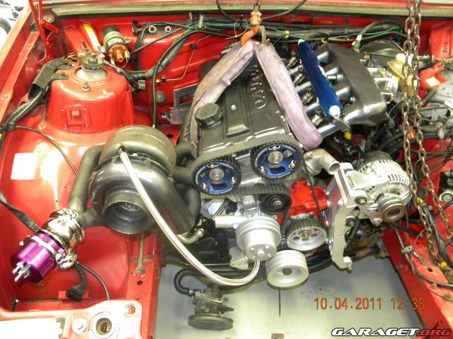

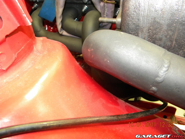

Liten bild update. motorn fick åka i en runda. allt passar även om det var trångt  på ett ställe. lol
https://www1.garaget.org/gallery/images/90/89563/89563-7caf63c19530b9cd675c309ad4222f59.jpg
https://www1.garaget.org/gallery/images/90/89563/89563-e3f64b133c9be8d01f2877f0928dc367.jpg
som sagt lite trångt. men blir stumma motorfästen o sen blir det o göra lite mer utrymme mellan hjulhuset o grenröret.
