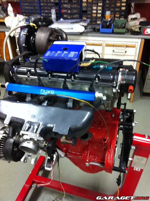

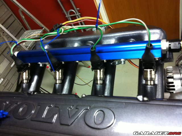

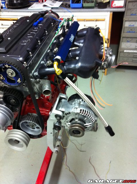

lite el till motorn e på g.
ska sätta dit en elkontakt med 21 st kontakter i från en BMW 525 så att motorn går snabbt o plocka ur.

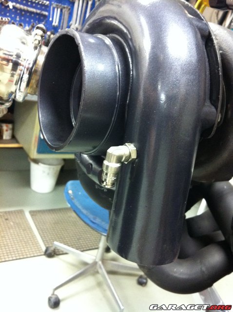

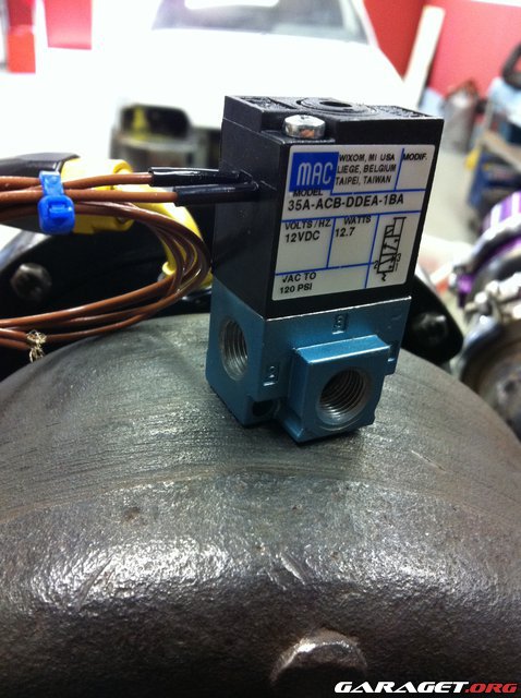

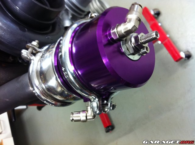

Penumatik kopplingarna monterade på WG o Turbo
https://www1.garaget.org/gallery/images/90/89563/89563-61cdf8eda3c8a506d7aaa118cde95788.jpg
https://www1.garaget.org/gallery/images/90/89563/89563-cfe1940d74dc0505741b9b1c54d6a877.jpg
Oljefällen får en modefiering då toppen tar i. blir o kora med den i år. ny till nästa säsong
https://www1.garaget.org/gallery/images/90/89563/89563-997b09ef94cedb9e323be8e708fe29cb.jpg
Laddstyrningen
https://www1.garaget.org/gallery/images/90/89563/89563-d8a59eff13035426ba1371a3f915ef23.jpg
En del kablar på plats
https://www1.garaget.org/gallery/images/90/89563/89563-39a5ba64fb207798d9993f51e7d2161d.jpg
https://www1.garaget.org/gallery/images/90/89563/89563-e6299e31dc865ca18b76ee0f86fad28f.jpg
Sen kom Henrick Bäckmarks logga på plats
https://www1.garaget.org/gallery/images/90/89563/89563-1fe49e44b6eda60f94b68ba536a67023.jpg

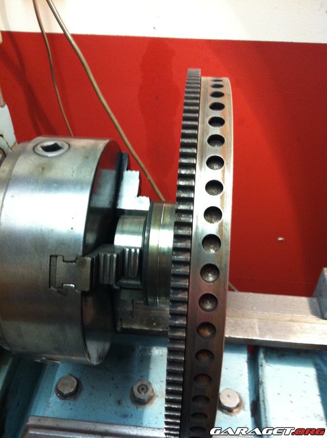

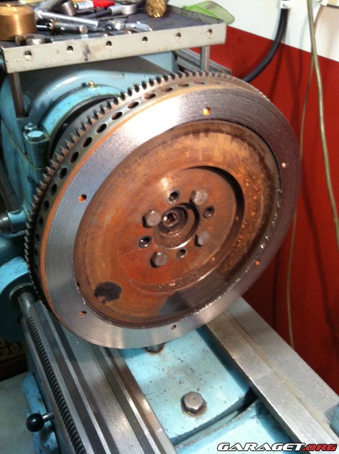

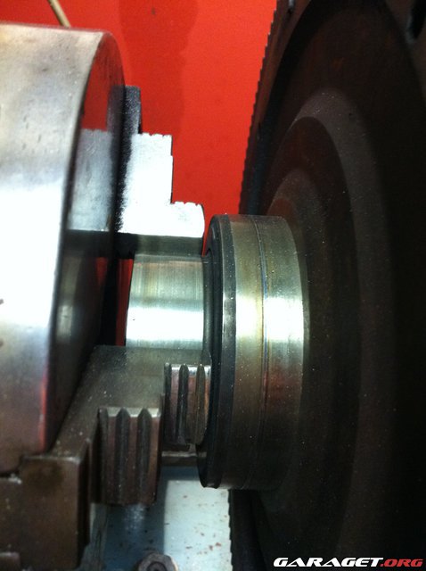

Jaha då var det strul igen sad

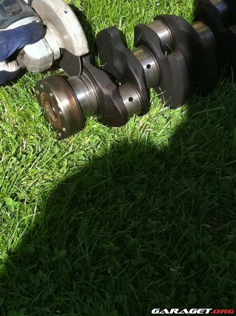

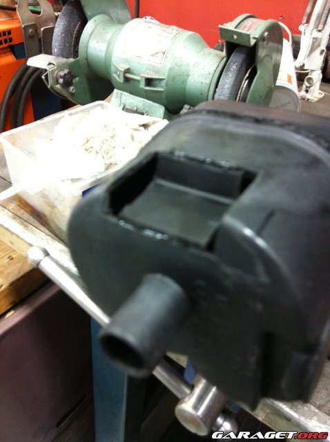

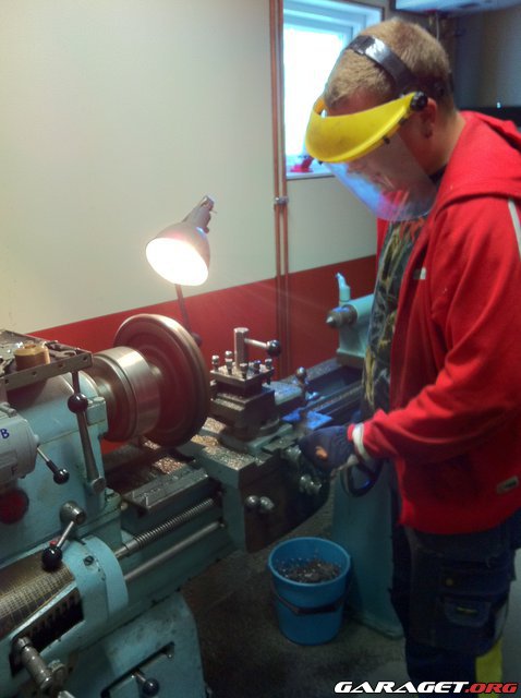

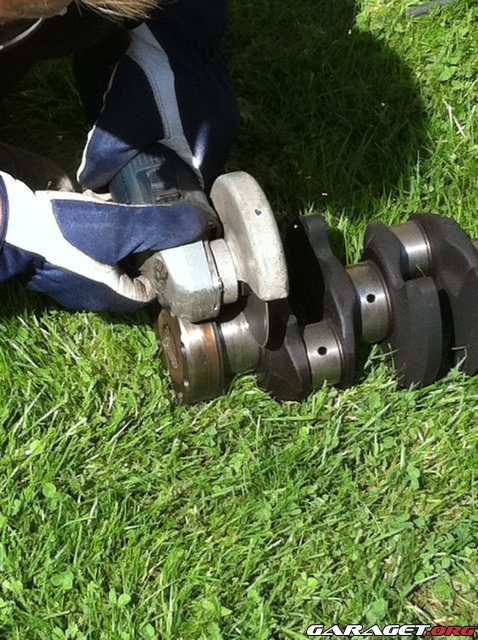

Svänghjulet som skulle vara till ACT tryckplattan finns inte till volvos rödmotor bara till vitmotorn.
så nu blir det o skicka tbx ACT plattan o så får jag hem en Sachs 765 så nu håller jag på o svarvar om mitt svänghjul. lagom kul.
men men nu slutar vi o lipa lol
lite bilder nu smile
håller på o fixar dit snabbkontakten från BMWn till motorns elektronik.
https://www1.garaget.org/gallery/images/90/89563/89563-72cabd7b012f13496b79f2a851a44186.jpg
yikes O vad händer här??
https://www1.garaget.org/gallery/images/90/89563/89563-a06b6a9c9500dd9b8a4e095515fc9176.jpg
https://www1.garaget.org/gallery/images/90/89563/89563-6ee725501e20ee2973fd208fadf39af1.jpg
en liten adapter så att svänghjulet sitter ordentligt.
https://www1.garaget.org/gallery/images/90/89563/89563-5a92c8520a667e8b0b9ce7d7d870ad88.jpg
https://www1.garaget.org/gallery/images/90/89563/89563-6707a103d970974476f389803edb5436.jpg
Me in action!!
https://www1.garaget.org/gallery/images/90/89563/89563-ac09a972f8ec845fd0fdd51aed712910.jpg
https://www1.garaget.org/gallery/images/90/89563/89563-8137d776a46292b79053f47d3ff2f1a9.jpg
Efter 4½ timme!
https://www1.garaget.org/gallery/images/90/89563/89563-0c290e402e5332d77dae76fce7966ed2.jpg
Fortsättning imon!!
Senast redigerat av Volvox40 (16 juli 2011)

haha om man bara hade haft en svarv;) hur mycket ska du ta av?
YEAH!!!
559 Inlägg
17 juli 2011
#458
ska du balansera å greja med ? smile
V o L v o
777 Inlägg
17 juli 2011
#459
Stizzsee: den ska bara bli strax övet 20mm tjock.
du får ta med ditt svänghjul på emmaboda så svarvar jag ett till dig billigt.
Alle86: ja det blir det nog. skulle väl klara mej utan det då de hedan e ballanserat men jag ska vara på säkra sidan smile
