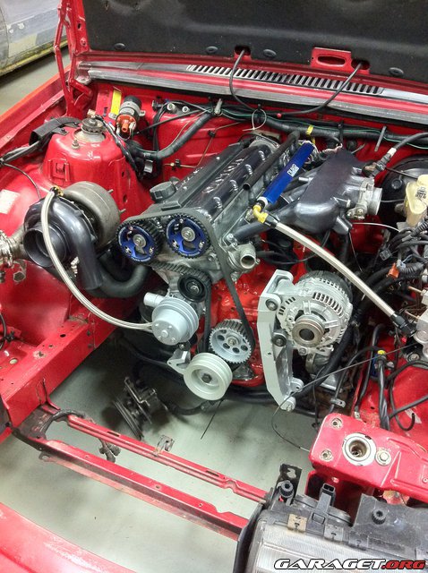

jaja nu e motorn i för tillfället. intercooler ska i o tryckrör ska byggas i veckan. ska bli farsa igen med så denna veckan blir hektisk. men men fansan skulle göra lite med när vi e på sjukhuset.
https://www1.garaget.org/gallery/images/90/89563/89563-487374822b8be0b65fd2b30746726da7.jpg
https://www1.garaget.org/gallery/images/90/89563/89563-1ac3242c0dc687cc1780b8547e986e68.jpg

riktigt snyggt de blev big_smile men fattas inte en remspenare till kamremen?

Tror fan jag ska härma dig på De där röret med 'sprida bryggan' Redigt läckert.

Riktigt snyggt, och Grattis får man säga

Nope de e det svarta hjulet under kammrems dreven
