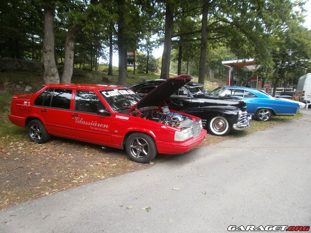

Kände bara för o lägga ut denna från wämöparken i sommras med klubben.
