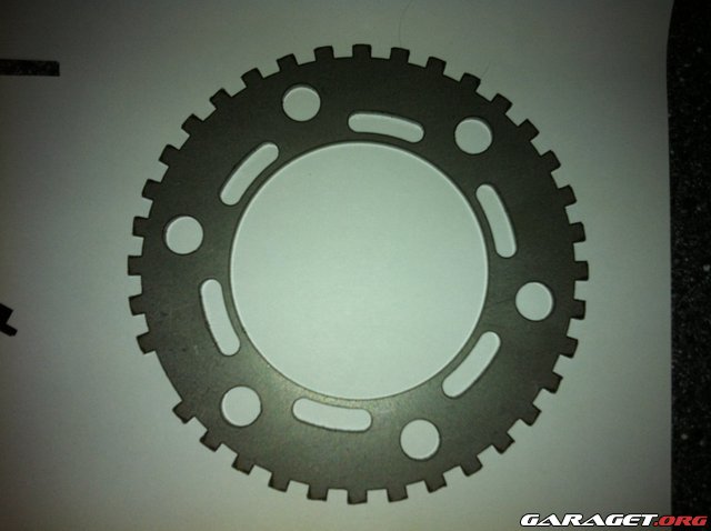

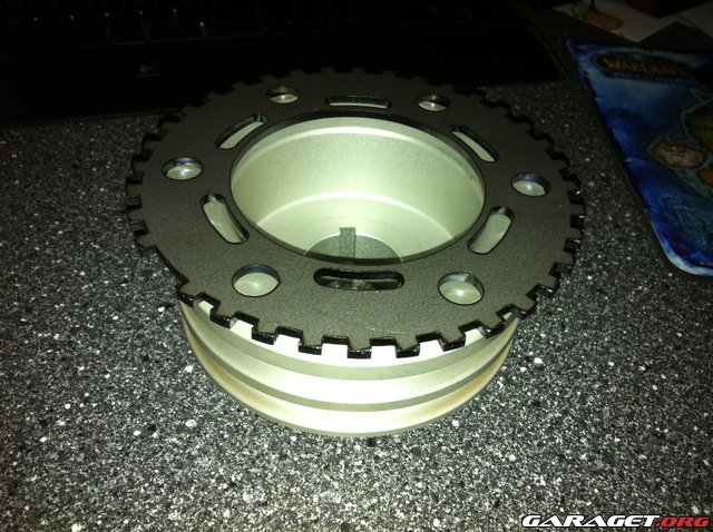

fick mitt nya triggerhjul idag så i helgen ska jag nog svarva om remhjulet.
https://www1.garaget.org/gallery/images/90/89563/89563-b7b8bd9e4b202add2ae4f75b85f0b9e8.jpghttps://www1.garaget.org/gallery/images/90/89563/89563-66d919db3b032f13aae6d506cc578c34.jpg

Hmm, köpte du remhjul utan spår för triggerhjulet i bakkant?
777 Inlägg
8 februari 2012
#730
Jupp hade de sen innan. Så de blir en lite egonkonstruktion då triggerhjulet inte får plats mellan remhjulet o drevet till hjälpaxlen. Vet att vissa får det kanske även jag men de blir alldeles för nära enligt mig.

de går ju om du tar bort plast kåpan o bara markerar noll läget på block ex, eller rätt smidigt o sätta framför hjulet smile
