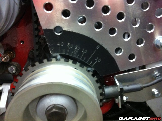

Triggerhjulet på plats. o givaren med.
fler bilder kommer när det e klart.

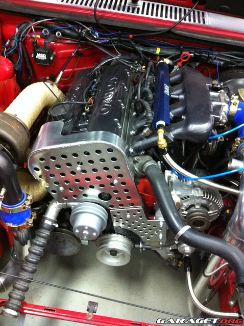

fan va häftigt kamremsskydd!! big_smile va längesen man såg nått nytt på en volvo big_smile varre svårt å svetsa?
777 Inlägg
2 april 2012
#757
Hehe vet ej. Men de e bara 1 svets så de var nog inte så farligt.

någon som har tips på vad man ska ha för sensor till triggern. funkar dåligt med orginalet. som jag trodde. men men man måste jue prova sig fram big_smile

Melin82 skrev:
Volvox40 skrev:
Nissee skrev:
okej okej. hur kommer det sig att du svarvat av så mkt? ett alt är ju å sätta trigger fram på remhjulet på veven.
var tvungen då sprängkåpan tog i tryckplattan.
jo men e det inte lättare o ta nått orginal o använda.
tänkte på en fördelare som sitter på kammen med inbyggd givare.
vet inte redigt hur dom ser ut dock??
eller vilka motorer dom satt på
Har en 240T med megasquirt, har ett 36-1 triggerhjul på baksidan av remhjulet. Funkar kanon och sitter som fan. Fick självklart göra ett spec fäste tillgivaren men det var inget krångligt.
vad kör du med för givare??
Huvudsponsor: CamFlow.se
Sponsorer:Bilupplysningen.se, AutoExperten, Collexstyling.se, Bakaxeldelar.se, Masèns Motor, Nuke Performance, BäckmarkRacing.se, KL Racing, Do88.se Team Björkeryd
Emmaboda Motorfestival 2013 24-35 Augusti
One Man Clan
4 287 Inlägg
3 april 2012
#760
orginal vr givare lirar hur bra som helst om den är rätt kopplad.
man kan dock behöva justera vridpottarna i boxen.
