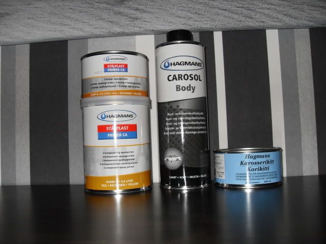

Och sedan vart det på med Hagmans karosserikitt på alla skarvar och svetsfogar osv.
http://i20.photobucket.com/albums/b248/boonzo/069.jpg
Och sen vart det lite Hagmans carosol body i hjulhusen!
http://i20.photobucket.com/albums/b248/boonzo/077-2.jpg
http://i20.photobucket.com/albums/b248/boonzo/074-1.jpg

Vilken ork!!! haha tänkte höra med dig när du lägger hagmans 2k grunden, lägger du den som den är eller har du förtunning i med? tycker de är ett helvete å få ut nått med min spruta.. vad har du för munstycke?
Dkv
592 Inlägg
10 februari 2011
#96
Ja det är skönt å få dampa lite i garaget ibland! smile
Jag blandar bara den lilla burken i den stora, sätter trycket på 3 bar vid sprutan och annvänder 1,7 nål och munstycke och det funkar skitbra! smile
