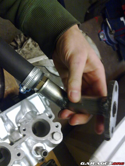

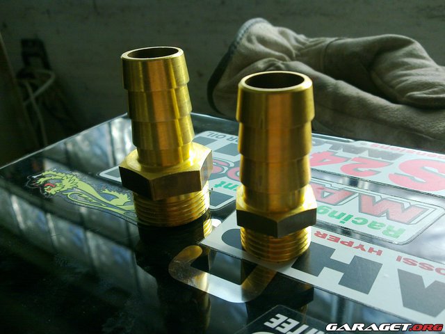

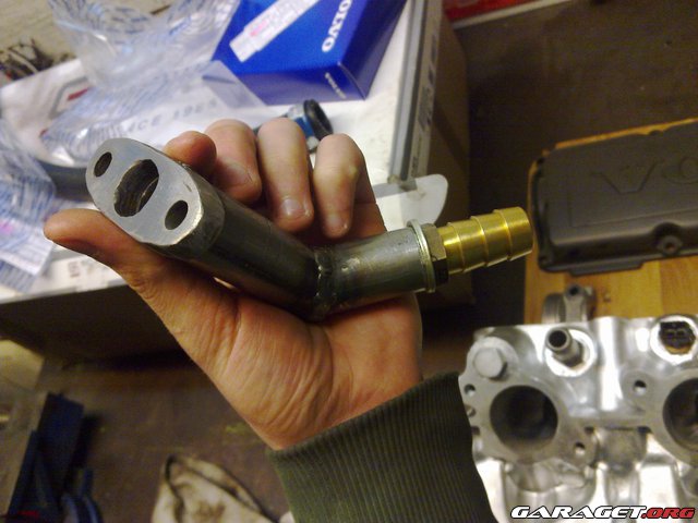

Hej igen, har köpt lite nya grejjer till oljereturen ändå, inte altid saker och ting går som man tänkt! sad Aja de blir nog dra de me.

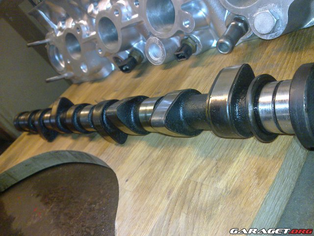

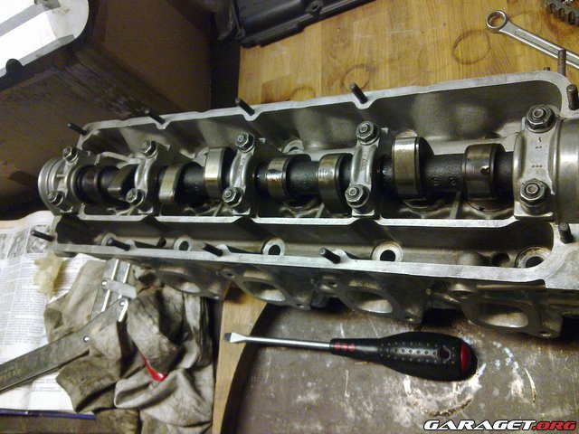

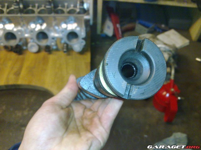

Hittade en V kamaxel på skroten, tvekade inte på att köpa! Blev överglad! big_smile
https://www1.garaget.org/gallery/images/98/97947/97947-0b207b2bb42eb9f98f3131163e213855.jpg
https://www1.garaget.org/gallery/images/98/97947/97947-43f8a988906aac82812d98d6118be00f.jpg
https://www1.garaget.org/gallery/images/98/97947/97947-fa848fd4e9fe8e455f02c9c09c89c087.jpg

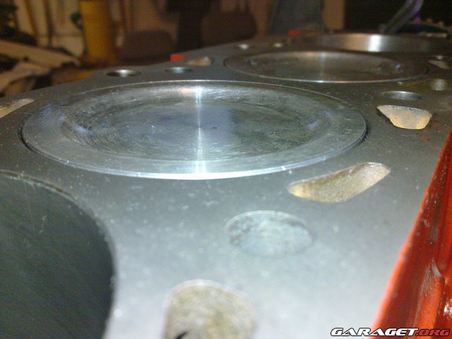

Kolv i översta läge smile
https://www1.garaget.org/gallery/images/98/97947/97947-8e1e95b226c26b2d57660683b5053e4f.jpg

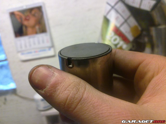

Var även tvungen att shimsa in ventilspelet, så köpte 8st nya brickor på volvo, BlILLIGT! Här e volvos tunnaste på 3,3mm, men de räckte int till avgasventilern så fick slipa ner dem på ovansidan.
https://www1.garaget.org/gallery/images/98/97947/97947-052350accbe36b815b5a534205e1b15e.jpg
Tack o hej smile

ojojoj. här har de hänt mycket! smile
allt fler börjar köra med slang på returen smile
gick inte kolven lite väl lång upp?
vad är de för skillnad på V kam då?
..han är ju übersnabbish....svosh, svosh. borta med vinden....

Du bör nog lägga den slipade sidan av schimsen neråt... och sen finns det en anledning att dom inte finns tunnare, dom vill spricka då, och med hårdare fjädrar och mycket varv så är risken större.
Vet inte om jag skrivit det tidigare i tråden, men kolvarna ser ut att sticka ovanför cylinderkanten... det är inte bra när man ska överladda, däremot sugmotor vill man ha så.

#267
Vadå mina nya shims, är de inte lika dana på båda hållen?
Enligt spm så är MAX kolvuppstick 0.4 mm, mina är långt under de, fick de till 0,15mm.

#269
BrajjAxx skrev:
Jo, dom är lika på båda sidor, men du måste lägga den slipade utan neråt, om du inte polerar upp ytan alltså, annars sliter du ner kammen direkt.
Ja, 0,4mm kolvuppstick går bra om man bara ser tilla tt dom ska gå fritt ja, som sagt det är så man bygger sugmotorer, en turbomotor måste ha en spalt, annars får du spikningar vid höga ladd, då får man sänka tändningen och tappar effekt, samt får en för hög avgastemp och saker börjar smälta/rasa

18 mars 2011
#270
dannnej skrev:
BrajjAxx skrev:
mvh
Okej, hur vet ja vilken sida på shimet som är slipad, altså den ja ska ha neråt? Hur polerar jad den, men autosol?

#271
BrajjAxx skrev:
dannnej skrev:
mvh
Konstigt nog sa ja till Sten att ja hade en fk motor och ville ha lägre komp, därför fick ja turbokolvarna, men då måste mina stakar vara längre, Ska ringa till Sten idag och kolla med honnom! För vill ju inte ha lågt komp precis sad
du borde ju veta vilken sida som är slipad då det är du som har gjort det smile

vart hitta du slanganslutningarna till oljereturen???

Jag pratar inte om kompet, utan klämspalten "squish".
Det är 2 helt olika saker som inte har med varandra att göra.

#274
turboforssen
Nej har inte slipat på shimsen, utan har slipat på ovansidan av ventilen. Slangarna är köpta på en hydralikfirma här i malmö fosie smile
dannnej
Aha oj, tänkte fel nu. Tänkte inte på att kolven inte går lika långt ner om ja har längre stakar.
Men så vill man förhindra detta, eller varför har Sten Parner valt att ha så pass låg squish?

#276
Volvox40 skrev:
Ser bra ut som vanligt! bra jobbar Jacob big_smile
Tackar! smile Men e lite orilig för kolvuppsticket, har du något uppstick? smile

#277
BrajjAxx skrev:
ne. kan man inte kopensera de med en 3mm packning då??
Huvudsponsor: CamFlow.se
Sponsorer:Bilupplysningen.se, AutoExperten, Collexstyling.se, Bakaxeldelar.se, Masèns Motor, Nuke Performance, BäckmarkRacing.se, KL Racing, Do88.se Team Björkeryd
Emmaboda Motorfestival 2013 24-35 Augusti
040 RedLine
1 219 Inlägg
18 mars 2011
#278
Volvox40 skrev:
BrajjAxx skrev:
Mja jo, men då blir de annat kompförhållande.
