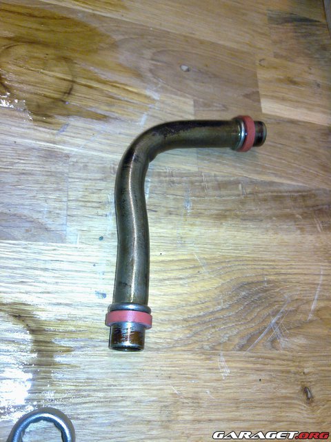

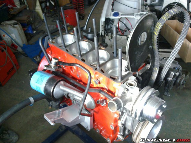

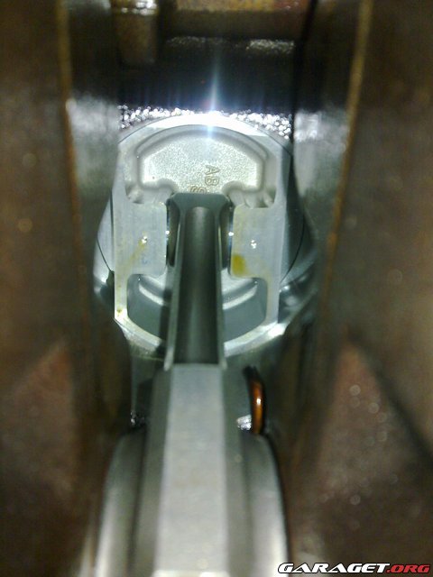

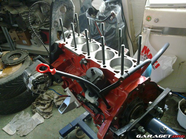

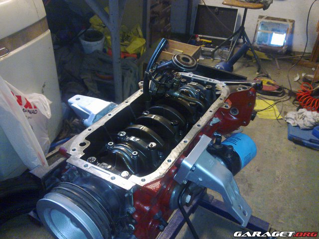

Lite bilder på vad som hänt smile
Nya gummiringar till oljepump från volvo smile
https://www1.garaget.org/gallery/images/98/97947/97947-594301ba1261db77ca942e7aa5334ce1.jpg
Va tvungen o spänna om lite moment tyvär sad
https://www1.garaget.org/gallery/images/98/97947/97947-dc659d0d8259f0a3180f4acfc1e458c0.jpg
https://www1.garaget.org/gallery/images/98/97947/97947-8431be516ead99084c6365b1c0fe6f2b.jpg

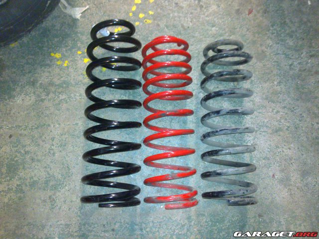

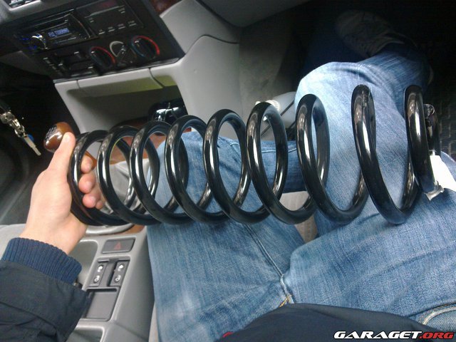

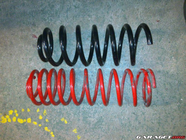

Köpte Husvagnsfjädrar till volvo 245, hårda som fan smile
https://www1.garaget.org/gallery/images/98/97947/97947-6a07a67a1c54adabf09a625ed16aed01.jpg
Husvagns, sänkfjädrar från ge-motorsport, original
Sänkfjädrarna är mjukast och jävligt dåliga...

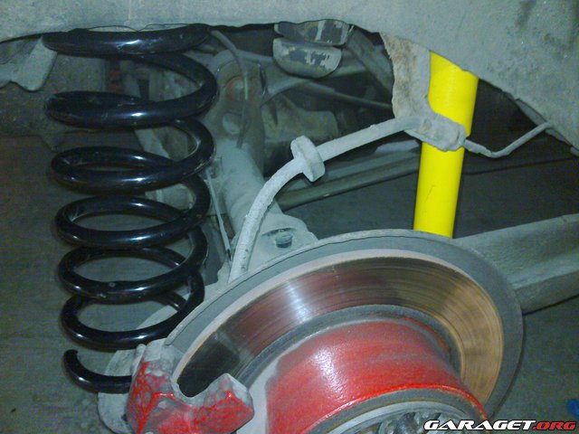

https://www1.garaget.org/gallery/images/98/97947/97947-1951771c65f55232a5f74fce1a573535.jpg
Kapa lite, får börja med 2,5 varv... Blev ganska hög ändå:(
https://www1.garaget.org/gallery/images/98/97947/97947-81eeee5c1c3b183ab7a0efac40087b5b.jpg
https://www1.garaget.org/gallery/images/98/97947/97947-ae8c1fd481f4904dd5b02f1108d0010f.jpg

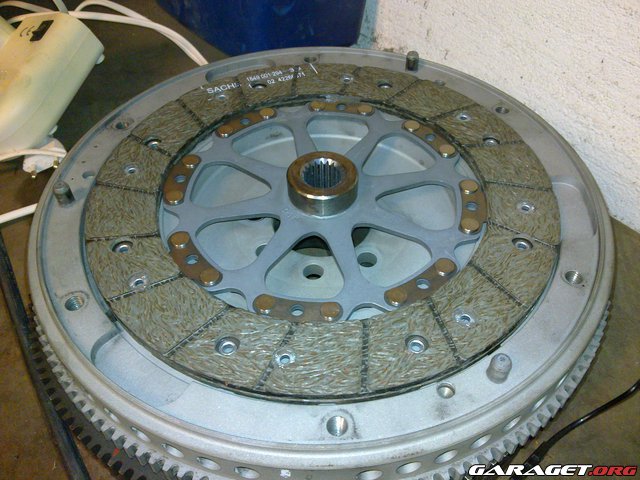

Köpte ny lamell från kg!
https://www1.garaget.org/gallery/images/98/97947/97947-a45b3b0ddc867fe869250136f2ffaa32.jpg

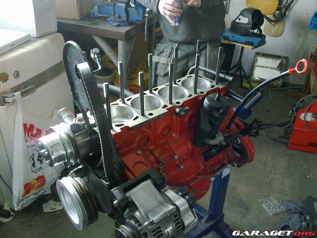

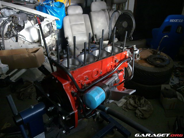

Fick hem toppbular i 12:9 kvalité från kl idag
https://www1.garaget.org/gallery/images/98/97947/97947-f99a5c19e25235dc2d4c9a79f8531d32.jpg
https://www1.garaget.org/gallery/images/98/97947/97947-3ebfc9681947c75637203e4fef1f6e37.jpg
https://www1.garaget.org/gallery/images/98/97947/97947-20a09683e596ab57714b265b4c281b6f.jpg
https://www1.garaget.org/gallery/images/98/97947/97947-d5c1b061649fb886d790c2b547050116.jpg
