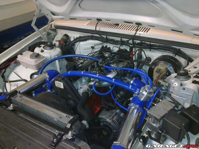

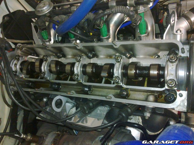

Blev inte så dumt va ? (öppen dump kommer såklart)
https://www1.garaget.org/gallery/images/98/97947/97947-6c58eb436dc37880a96782d0a42328bc.jpg

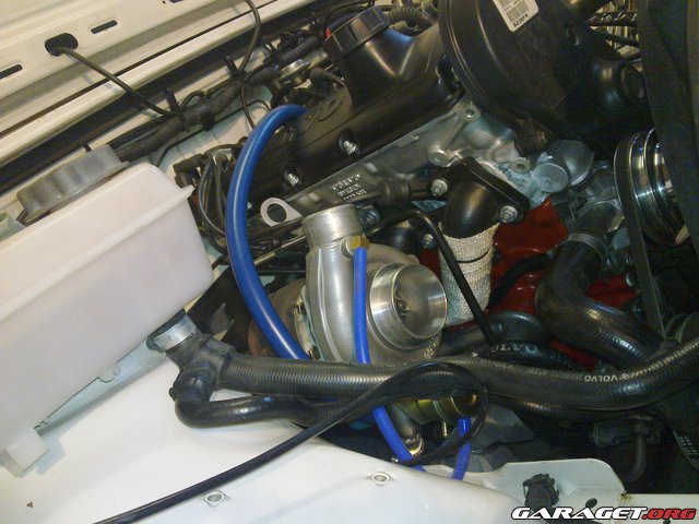

Efterdrug toppen vilken knappt behövdes!
https://www1.garaget.org/gallery/images/98/97947/97947-0eef8850876102565285c7469bb0b112.jpg
https://www1.garaget.org/gallery/images/98/97947/97947-ad503266aeeb5e7365f7ccab5dfb5bb5.jpg

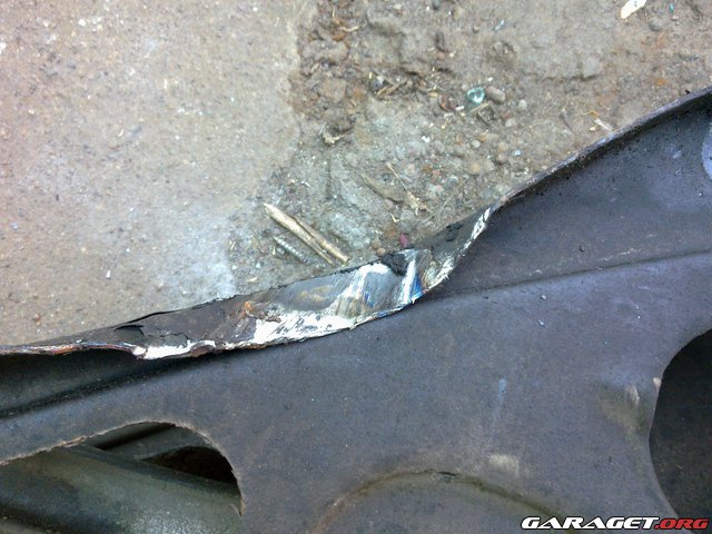

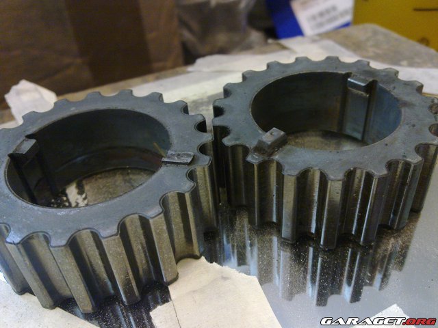

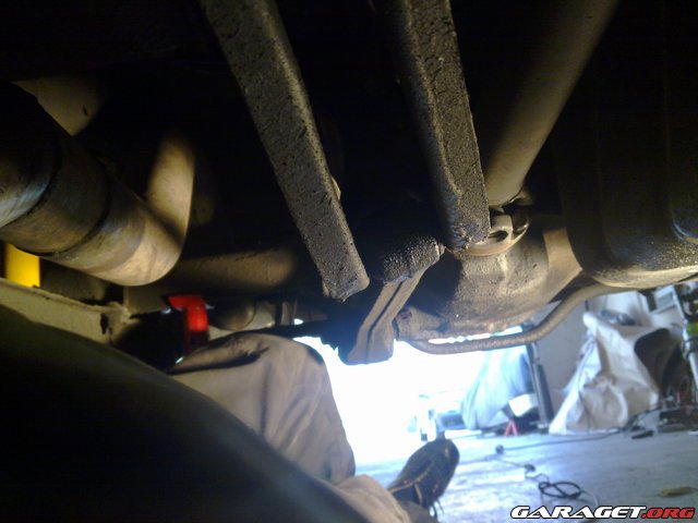

Såhär blev det efter att remskivan hoppat av, tur jag bestämde mej för att byta drevet wink
https://www1.garaget.org/gallery/images/98/97947/97947-f7bcbc4c0c06214a43dc4ff5738076f5.jpg
Blev lite mycket effekt för momentstaget, men blir antagligen ett nytt från bakaxeldelar smile
https://www1.garaget.org/gallery/images/98/97947/97947-b1c5100889d9fc569c1632c5e6db1fdb.jpg
Här låg kardanen emot...

#357
oj. vek du momenstaget. har jag aldrig sett någon göra.
..han är ju übersnabbish....svosh, svosh. borta med vinden....
Dom säger att man inte kan köpa kärlek för pengar... Då har dom inte åkt Audi!
040 RedLine
1 219 Inlägg
25 april 2011
#358
Finns många som gjort det, men jag gjorde det utan att leka. Det är ett tecken på mycket effekt! smile
