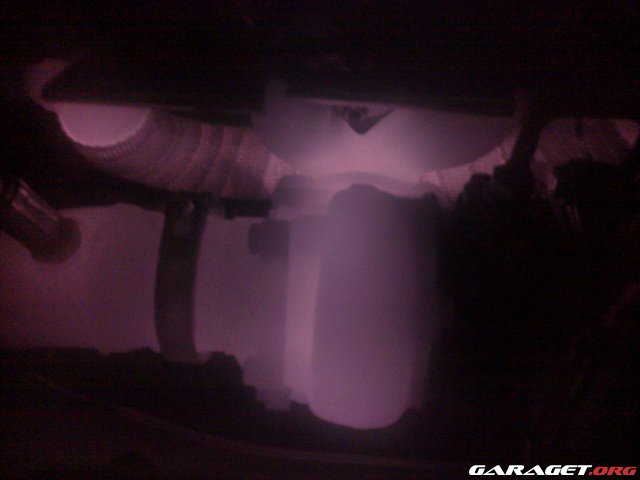

Hett blir de lätt!
https://www1.garaget.org/gallery/images/98/97947/97947-38d689aa5c73f4aae971605a8211c351.jpg

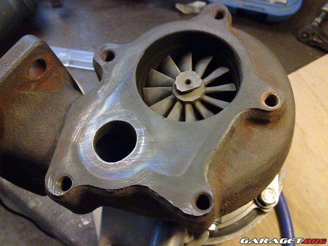

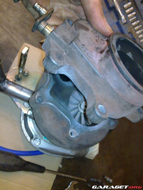

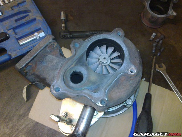

Ligger lite efter i uppdateringar... Men kan meddela att ja fick damp på att bilen inte greppa... Så svetsade diffen!
Wastgaten orkade heller inte flöda, ladda 0,8bar men fortsatte upp till 1,5 lite drygt. Så fick porta upp den en hel del. Sedan fungerade det fin fint, ladda typ 1,3 men ska såklart höjas!
https://www1.garaget.org/gallery/images/98/97947/97947-843d10ba968427ba01e767d6c31f64e7.jpg
https://www1.garaget.org/gallery/images/98/97947/97947-f19acfb7788bd70f8d4f46fe39879cbf.jpg
Blev inte helt runt men de kvittar jue! smile
