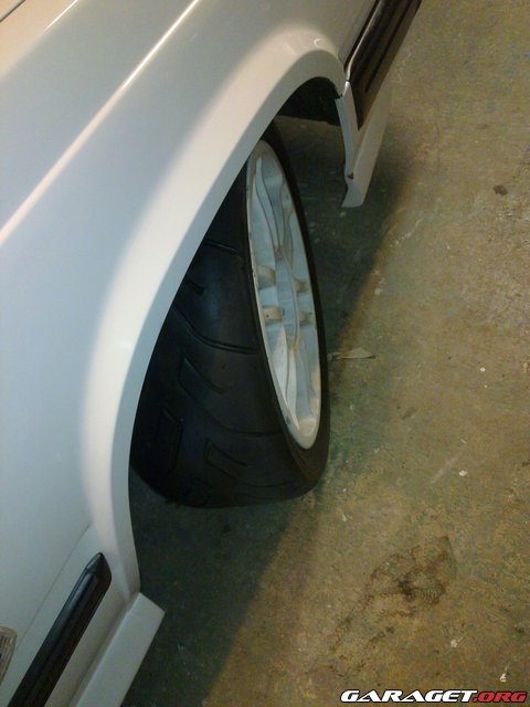

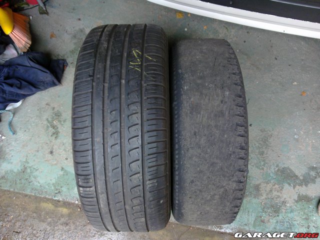

Blev så fucking trött på att de ALDRIG greppade... så blev lite bredare däck smile
https://www1.garaget.org/gallery/images/98/97947/97947-3191d5d9996dc8cf520ee681e4b4beae.jpg
Understyrning vill ja heller inte ha!

Du behöver andra hjulvinklar om du vill ha fäste, originalframvagnen är felkonstruerad för det smile

du förstör bara däcken genom att köra med originalgrejerna, dom slits ju bara på utsidan när man kör hårt.

Ställbara topplagringar kan du inte göra så mycket med utan copilovers, fjädrarna är för stora så det går inte att flytta särskillt mycket, om ens något.
ställbara bärarmar är den billigaste lösningen, och ska du sänka mer än typ 30mm så rekomenderar jag distansplattor, och som ett sammaträffande så tillverkar jag båda på beställning smile
sen kan jag lova att du har fäste i framvagnen, jag kan köra vilken hastighet som helst, och bara slita till i ratten så kommer bakvagnen, utan gas, det går knappt att provocera fram understyrning om man ens vill, och det kan man inte säga om originalframvagnen smile
