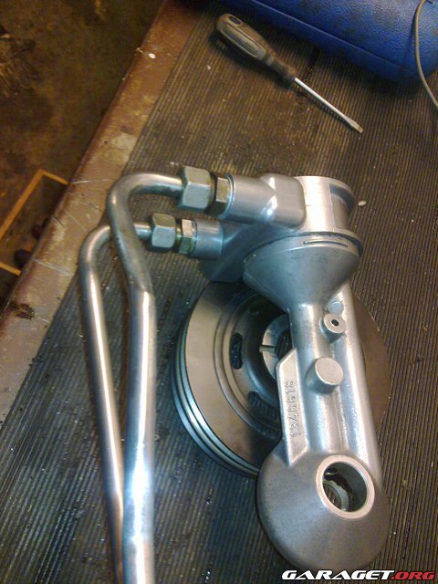

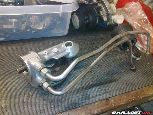

Äntligen fått tag i en riktig adapter till oljekyl! smile
https://www1.garaget.org/gallery/images/98/97947/97947-aed6a54643d9fa970553888a479a84eb.jpg
https://www1.garaget.org/gallery/images/98/97947/97947-39d3aee3c57b4a93842ca11642dd6970.jpg

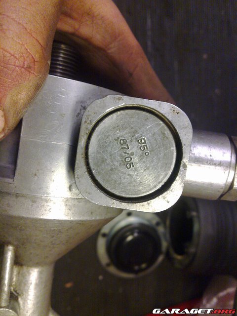

Detta är termostaten va? öppnar den då vid 95 grader, är inte de ganska sent? Vet någon hur man får ut den, tagit bort låsringen, så de e inte med på bilden...

95 är rätt lagom för olja, sen vet jag inte vilket märke du kör på, men alla smörjer bäst vid den tempen skulle ja tro, har samma kylare utom "armen" å de funkar bra

Bort med låsringen sen slå denn mot bordet så kommer den efter ett tag!!!

95 grader är ganska bra, jag har 75 grader men oljan är för kall tycker jag.
Men allt hänger ju på hur bra oljekylare man har, har man dålig oljekylare så behöver man lägre temp för att hålla det nere, men med en bra oljekylare så kan man ligga på 95 grader.
Om oljan är för kall så blir det mycket bränslerester och kondens i oljan... inte bra för motorn

Okej om ni säger de så smile Kommer antagligen köra på 10w-40 olja då ja redan har sådan hemma smile
Ska prova banka satan tongue
