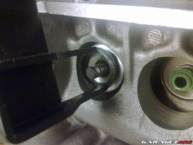

Nu är det dags för lite bilder!
De jobbiga ventiltätningarna som gick sönder är nu kastade, köpte nya på Volvo istället, mycket bättre. smile
Här e en liten ventil i alla fall:P
