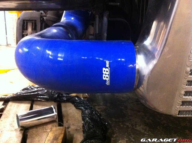

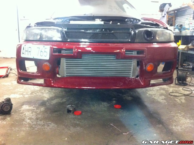

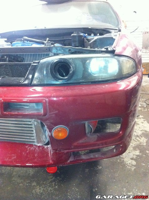

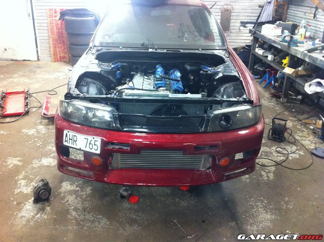

Var ute igår igen från 17-21. Hann med ganska mycket!

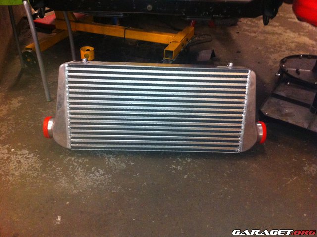

Nya intercollern, 600 x 300 x 10 smile
https://www1.garaget.org/gallery/images/70/69024/69024-9c03ee322ea98c207cf87614e193fed8.jpg
Satte ihop lite grejjer för att kunna bygga avgassystem, bränslesystem och intercoolerrör
https://www1.garaget.org/gallery/images/70/69024/69024-0cad211a300574ee39c8f7571ca12450.jpg
Fyller ut rätt så bra smile
https://www1.garaget.org/gallery/images/70/69024/69024-840757b2456a54893bf73fd2d847114e.jpg

vackert smile gömma kabelstammen med??

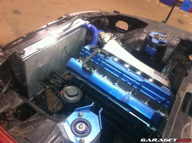

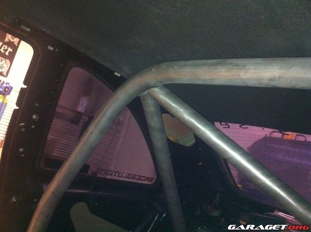

Sådär ja! Nu har det börja hända grejjer smile

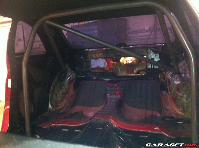

Buren börjar ta form och jag har fått hem min motor! Var och hämtade den hos schenker imorse kl 7 smile Så nu ligger den så fint i Golfen och väntar. Hehe
Alla stöttor/strävor är itne klara än. Men såhär långt hann vi igår smile Sen ska ju allt svetsas ordentligt såklart!
https://www1.garaget.org/gallery/images/70/69024/69024-0744d6a4f8e85a62cc6e174de5ecd1ea.jpg
Infästning i huvudbågen
https://www1.garaget.org/gallery/images/70/69024/69024-37d952c5227395b8939329f9661f4ecc.jpg
Infästning mot bakre hjulhus

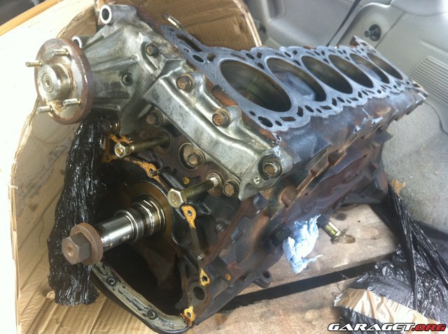

Var ute nu på lunchen och inspekterade så det inte var några större synliga fel. Till min goda förvåning så var nog det här blocket i bättre skick än mitt egna var innan smile Får se när jag får tid till att plocka isär de och titta närmare på skicket på allt.
Här kommer 2 bilder iaf smile

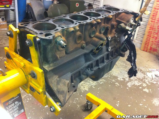

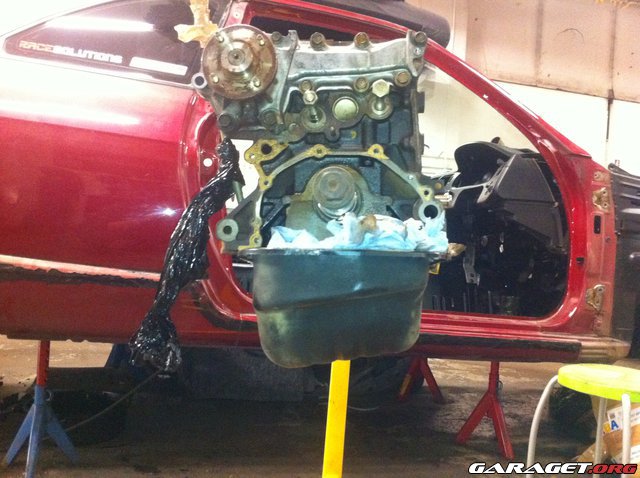

Svängde bara förbi garaget igår kväll efter besiktningen på golfen (vilket gick bra).
Är så glad över att man inte köpte något "billigt skit". Utan denna gång fick jag nog tag i billigt och bra istället smile
Hängde bara upp motorn på stativet och kände och klämde lite smile

Provade även att snurra runt vevaxeln så att se så den inte gick kärvt. Och den gick superfint smile
Idag ska jag ut och plocka isär allting

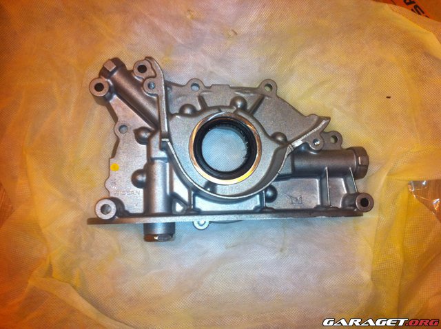

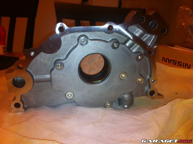

Var och hämtade upp oljepumpen efter jobbet smile
https://www1.garaget.org/gallery/images/70/69024/69024-66e5313225977dbeff2df69d7bf5a815.jpg
https://www1.garaget.org/gallery/images/70/69024/69024-6cf4c756ac9ab089a734d1e081737b2a.jpg
https://www1.garaget.org/gallery/images/70/69024/69024-bc263f992381a7f0fb01c522682ab5e6.jpg

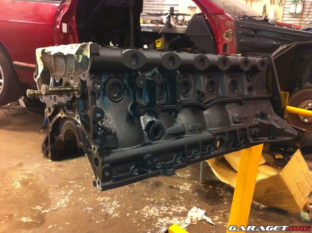

Här är bilder ifrån i tisdags:

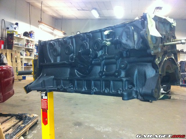

Tvättat maskerat och målat smile
https://www1.garaget.org/gallery/images/70/69024/69024-b1fe36f60bccb03a696a6ef1adb96dec.jpg
Även denna sida är fin fin nu. Färgen har inte riktigt torkat smile

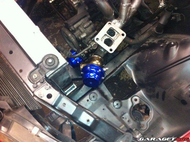

Räknade nog lite fel på vinkeln på den ena wastegaten. Kommer ligga bara någon cm ifrån turbon

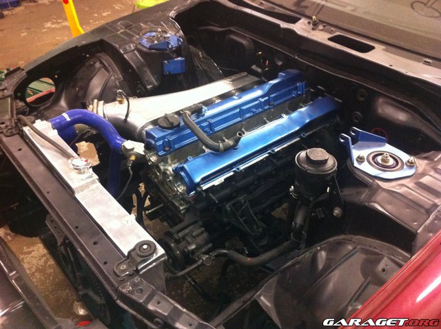

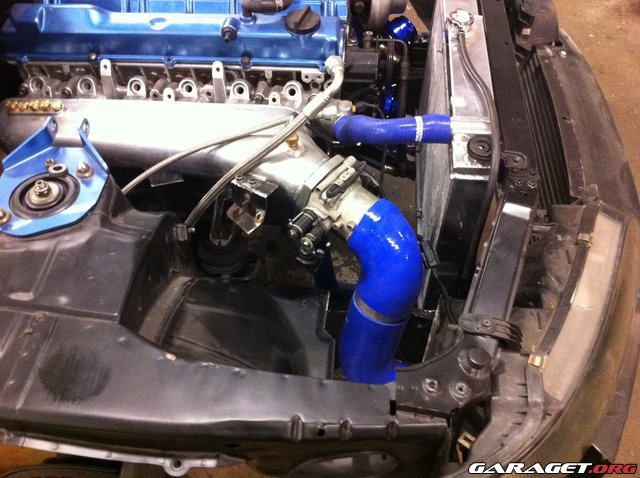

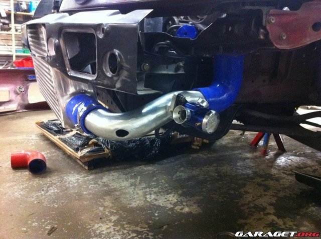

Var ute igår och pillade lite. Fick inte så mycket gjort. Men fick klart IC systemet, funderade ut hur elsystemet skulle se ut och sorterade bultar i påsar. Så att han som ska bygga motorn får de lite enklare smile
Någon som känner igen röret? Det är original insugsrör till R33 GTS-T smile Hålet ska läggas igen.
https://www1.garaget.org/gallery/images/70/69024/69024-707b563707eba40309669d4301373253.jpg
Öppnade upp hålet lite så det typ såg likadant ut som på andra sidan vid insuget
https://www1.garaget.org/gallery/images/70/69024/69024-7e0ae8fc0e68b9e7fa825888c138caa7.jpg
https://www1.garaget.org/gallery/images/70/69024/69024-2f9debb3dc9424a15119aac48fd4c56f.jpg
https://www1.garaget.org/gallery/images/70/69024/69024-721d6ca75f4fe4937ec417c85448761a.jpg
All silikonslang är köpt härifrån smile Jävligt snabba leveranser! Beställde fredag förmiddag. Hade sakerna redan på måndagen.
https://www1.garaget.org/gallery/images/70/69024/69024-2d1490ebbdf77b914126efa6099d2afe.jpg

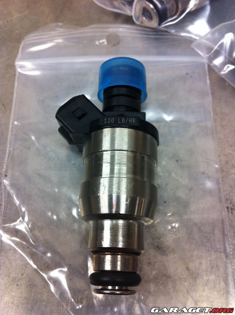

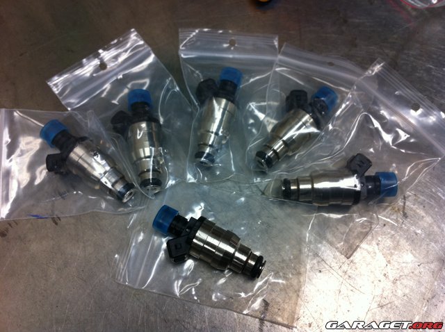

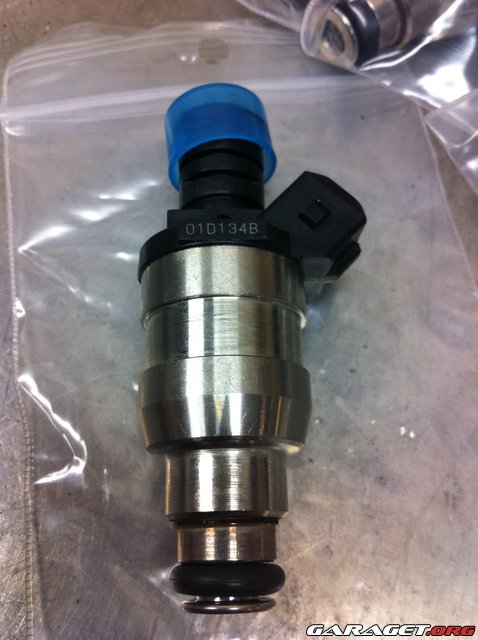

Mina nya spridare smile
https://www1.garaget.org/gallery/images/70/69024/69024-b16a53abba571529777d8a5a16280ba8.jpg
SMP 1260 cc ! big_smile
https://www1.garaget.org/gallery/images/70/69024/69024-01a5569391b8b687b3cf5bec9e5b1e09.jpg
Nu har man iaf förutsättningarna att trycka in massa soppa, hehe
https://www1.garaget.org/gallery/images/70/69024/69024-c93e0e89ccae39ce239f8924bec2c394.jpg
