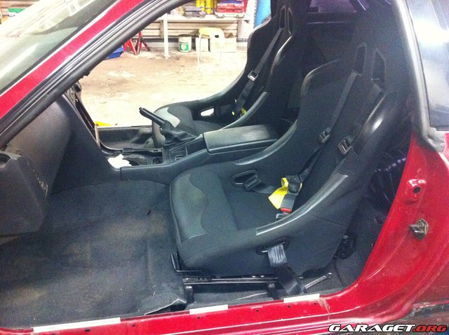

Känns som det var ett tag sen jag uppdaterade tongue Vilket kanske stämmer oxå.

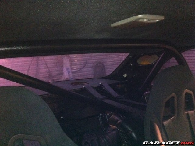

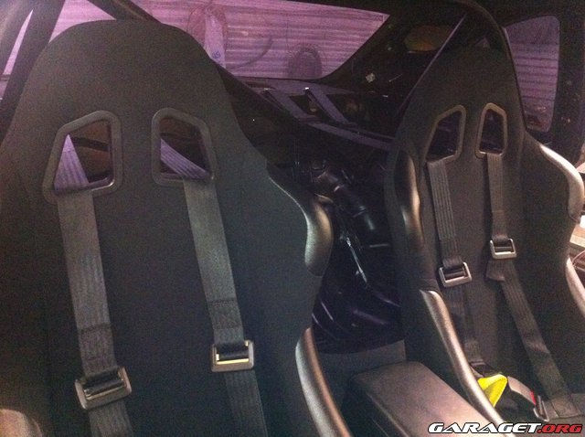

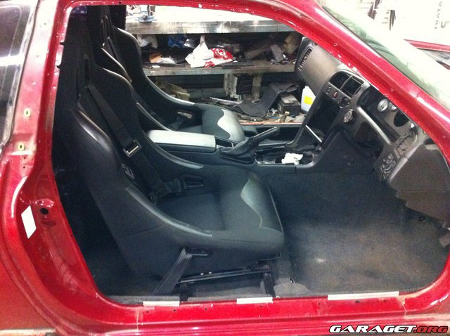

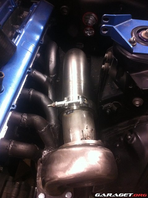

Har varit i garaget i 2 dagar nu och kommer nog vara där i 2 dagar till smile Jobbar på med insidan av bilen!
Buren är svetsad på plats, allt är färdiglackerat på insidan och golvmattan är tillbaka. Passagerarstolen var det sista jag hann med att montera idag. Ska även börja med att dra elen till allting sen oxå.
Funderar även på att bygga en hatthylla i någon tunn plåt. Vet inte än. Kommer även köra utan panelerna i baksätet, där kommer det vara plåtrent. Bilder får komma en annan gång
1 397 Inlägg
27 december 2011
#608
Har varit jättedålig på uppdateringar den senaste tiden. Men här kommer lite bilder som visar vad som hänt smile

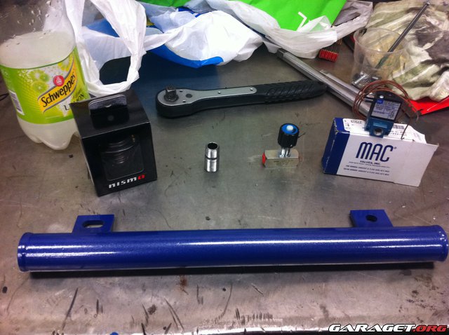

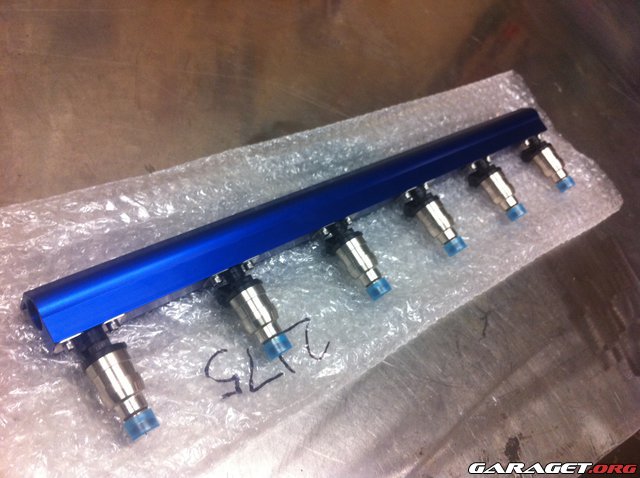

Händer inte massor i garaget. Men bilen är inte bortglömd smile
Håller på att hjälpa garagekompisen att bygga en transport kärra. Igår drog vi klart elen.

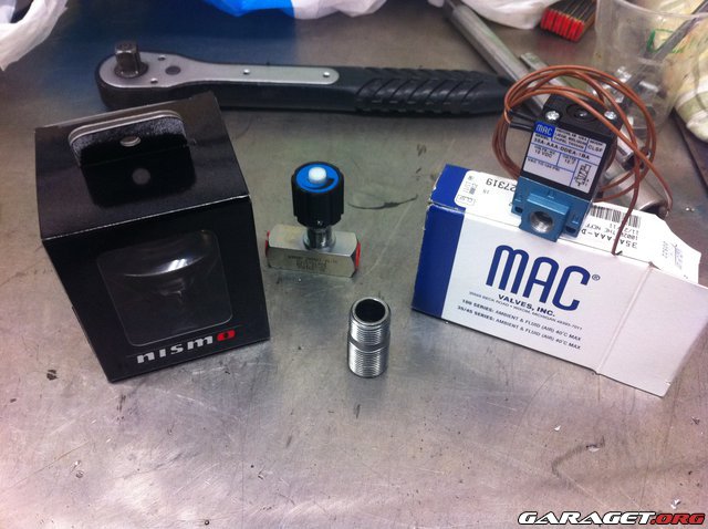

Detta är vad som nyligen inhandlats
Torque Hicas borttagningsstag, nismo lowtemp termostat, laddtrycksventil, stryp/backventil och en gängad historia för att få på oljeflyttkitet på blocket smile
https://www1.garaget.org/gallery/images/70/69024/69024-ef73139edb59fe9b15bc75827bc3bb6b.jpg
https://www1.garaget.org/gallery/images/70/69024/69024-3851bee6acf4196ef9703d161ebff115.jpg
Hamnade i en liten diskussion igår med en kompis ang. hur mycket effekt man kan ha när man kör N1 oljepump. Någon som vet någon bil med mycket hk och N1 pumpen?
Enligt mig ska det inte spela någon större roll om det är N1 pump lr Nitto. Jag håller med om att Nitto är hästlängder gånger bättre. Men N1 fungerar utmärkt. OM man gör allt annat rätt för sig. D.v.s. bredare oljepumpsdrivning, restriktorer, ny retur från toppen, större trågvolym, oljekyl och bra olja med jämna byten och givetvis även att bilen fått arbetstemp innan man kör på som fan.
Någon som har andra synpunkter?
1 105 Inlägg
11 januari 2012
#617
Sett flera som skriver att dom har över 600hjulhästar med N1pumpar utan problem så ska du mycket över dom sifforna så kanske man borde värdera en större pump.

1 397 Inlägg
12 januari 2012
#618
Kommer hamna runt där. Mas här på forumet har 688 hk på hjulen med en N1 pump. Så jag tror stenhårt på att det funkar. Sen finns det ju uppgraderingsdrev till N1 pumpen. Men dom kostar ju typ 4000 kr. Och ska man då inhandla en flong ny N1 + uppgradering så är man ju nästan uppe i en Nitto pump lr dyligt.
