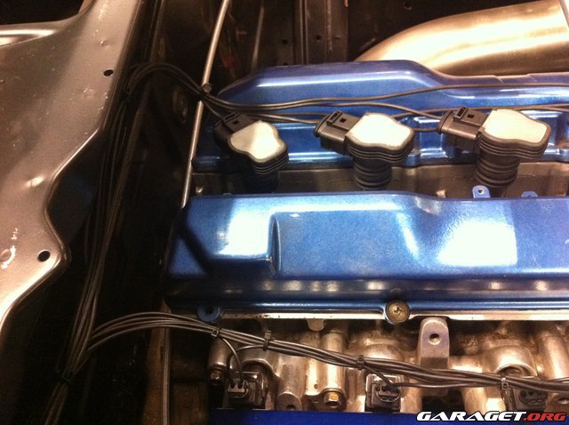

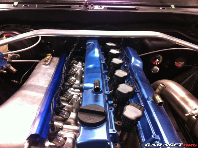

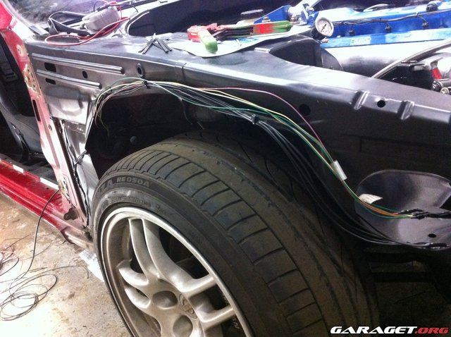

Blev visst garaget idag oxå yikes Fick med mig båda barnen. Kieda sov hela tiden, Nova sprang omkring och gömde så många verjtyg som möjligt.
Tog några bilder på mina fina kablar. Ska ut till garaget imorgon efter jag lämnat Nova på dagis smile
Upptäckte när jag var klar för dagen att jag hade lagt in kabeln på fel pin sad Råkade sätta in +12 volten på pin 3 ist för pin 1. Ska försöka lirka loss dom och byta position på't
https://www1.garaget.org/gallery/images/70/69024/69024-05e5f68133f727a05ab9a6d866e00351.jpg
Spridarna prydligt dragna smile JA JAG VET ATT TUMMEN KOM MED I BILD smile
https://www1.garaget.org/gallery/images/70/69024/69024-d9bd8b7a69c63b2ea1782c4193f00358.jpg
Blir lite kablar smile
https://www1.garaget.org/gallery/images/70/69024/69024-937806c6310dfdbf27d03a760b5893e7.jpg
Drar kablarna till lyktor, TPS och vatten och lufttemp i skrämen
https://www1.garaget.org/gallery/images/70/69024/69024-de77d663f717aea42e3adf0d6c215a2f.jpg
Peace out! big_smile

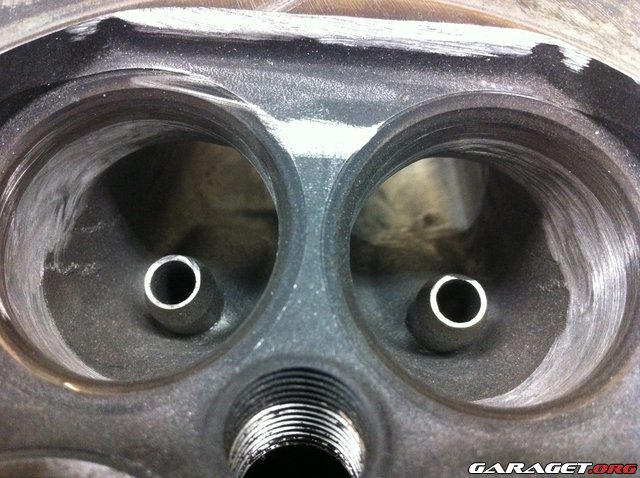

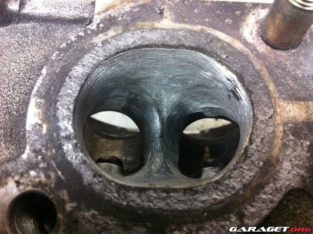

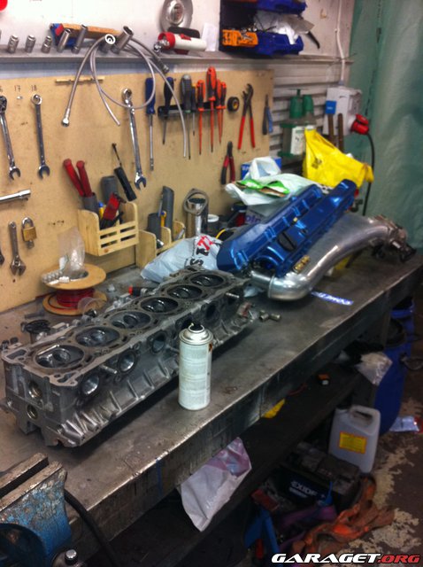

Var ute i söndags och pulade lite i några timmar. Tröttnade lite på att dra el och vet inte riktigt vad jag ska göra som nästa steg, så jag hoppade vidare till toppen. Den ska portas och planas. Så påbörjade portningen igår. Kommer inte göra något jättejobb, utan bara släta ut kanalerna. Kanalerna är ju väldigt fina redan som dom är. Men finns några knölar och kanter här och var som ska bort
https://www1.garaget.org/gallery/images/70/69024/69024-69f226033fe3ce333794e69c8de73ed7.jpg
Avgaskanaler som är färdiga
https://www1.garaget.org/gallery/images/70/69024/69024-356be4f2341950af92d830aebbc0aa7a.jpg
Insugskanaler, råkade skada ett säte lite, men de slipas till sen
https://www1.garaget.org/gallery/images/70/69024/69024-e5f4ce491ea3369317b0cdd6ed06ef78.jpg
Här står man och jobbar smile
https://www1.garaget.org/gallery/images/70/69024/69024-bc12080b4e5e037252967c0614664723.jpg
Hoppas jag har portat klart den imorgon, får se hur lång tid de tar
