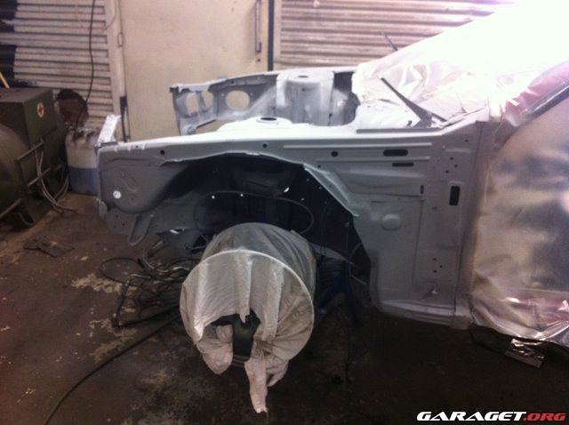

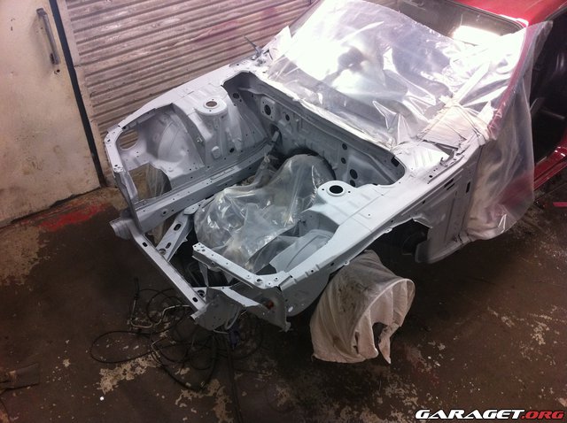

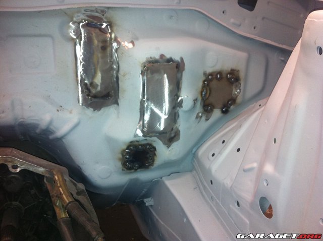

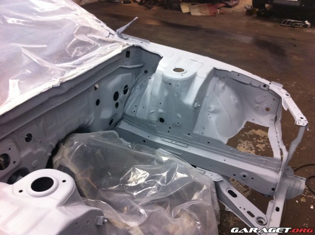

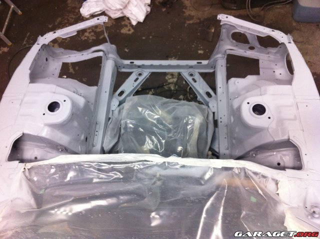

Sådär ja! Igår fick jag massa gjort. Känns de som iaf big_smile
Toppen är nu färdigportad. Så nästa löning åker den in på planing. Håller även på att titta på att bygga oljeretur till toppen. Jag måste varit skapligt trött när jag höll på med de sist, för jag slet bort pluggen till vattenkanalerna istället tongue Så nu blir de till att rätta de problemet.
Fick på grund i hela motorutrymmet och sidorna fram till dörrarna. Första gången jag sprutar med 2 komponent och färgspruta. Jag täckte inte över så mycket av bilen då jag använde mig av en mindre modell av spruta som beter sig som en sprayburk ungefär. Visst, färgen yrde ju runt och la sig på rutorna ändå. Men de kan jag polera bort sen smile
Förlåt för dom extremt dåliga bilderna, såg bra ut i telefonen =/

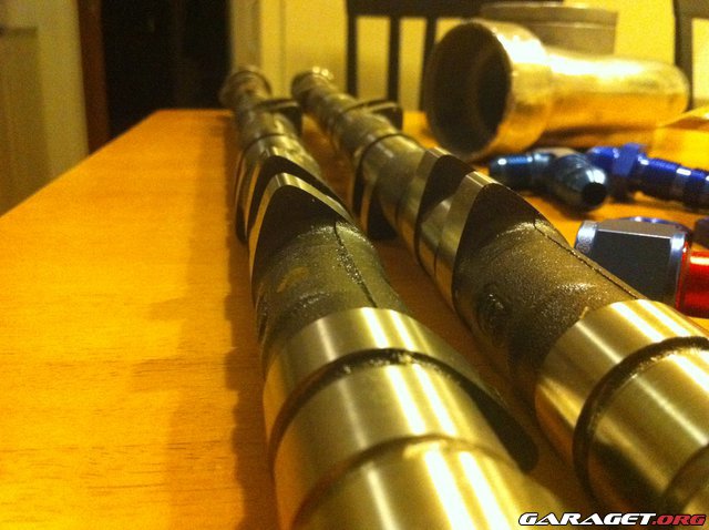

Nu mina vänner har det hänt nått kul smile
Fick ett sms igår. Fattade ingenting först. Men mina kammar är färdiga och ligger på Coop smile Det gick jävligt fort måste jag säga tongue
För er som undrar (och fattar) så ser kammarna ut såhär:
Värden på RB25 omslip:
Kamlyft 9,2mm (std 7,8mm)
Dur på 1mm 220 grader
TDC in 1,2-1,4mm
TDC ut 0,9-1,1mm
Fick även info om att jag bör köra med 1mm lashcaps då radien nu är mindre än standard. För att skona tryckaren.

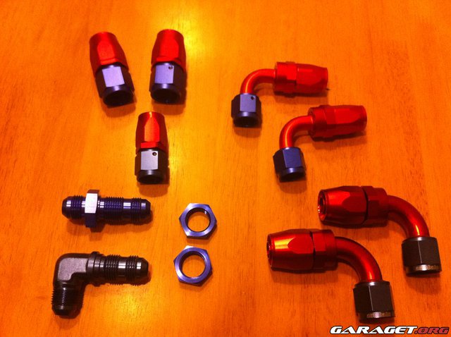

AN kopplingar till bränsle och vevhusventilation

Nya profilen på kammarna

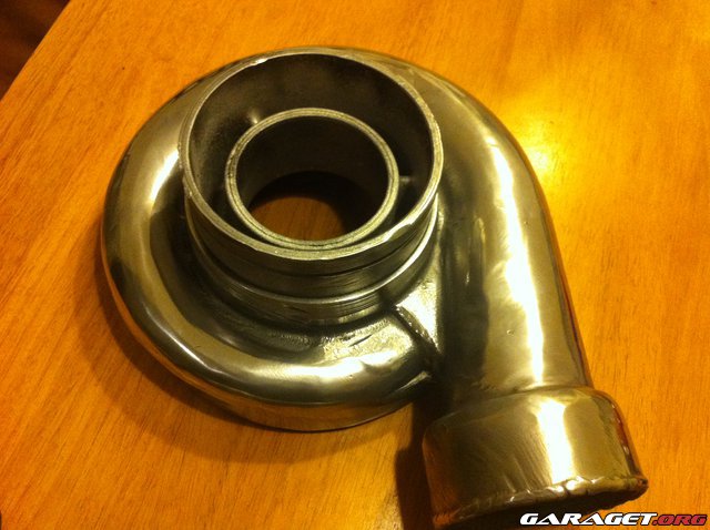

Fick för mig att polera upp kompressorhuset igår smile Tog ungefär 20 min att få till de där resultatet. Jag är helnöjd iaf big_smile
https://www1.garaget.org/gallery/images/70/69024/69024-71046702b29c68b5e28b3d83eefbfe32.jpg
