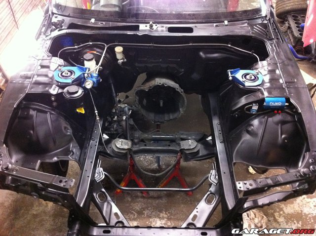

Var ju ute i torsdags hela dagen och även lite idag. Kanske ser ut som det gjorde innan jag bestämde för att lackera om bagage och motorutrymme, men nu är jag jävligt nöjd iaf. Har börjat montera lite saker där dom ska sitta sen.
Här kommer bilderna:

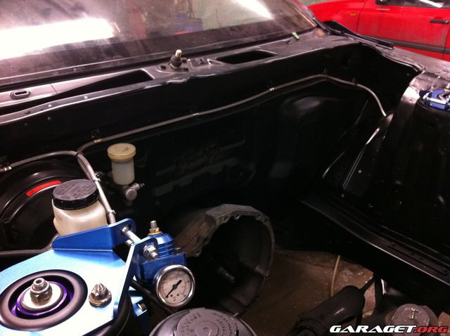

Ståromspunnen slang hela vägen till bromsarna fram
https://www1.garaget.org/gallery/images/70/69024/69024-7e5cdf3f4c705d25b2ff203762c05ed4.jpg

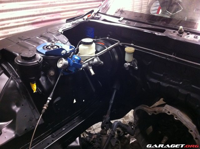

BTR på plats. Ska bara fixa så jag kan koppla lite AN kopplingar till den. Som ni ser så har styrservobehållaren fått en ny possition. Tror den kan sitta lite för högt. Får se sen när motorhuven kommer på plats. Kanske ska provmontera den rätt snart
https://www1.garaget.org/gallery/images/70/69024/69024-50d6c8831846bee1b52ff88a683268f6.jpg

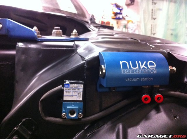

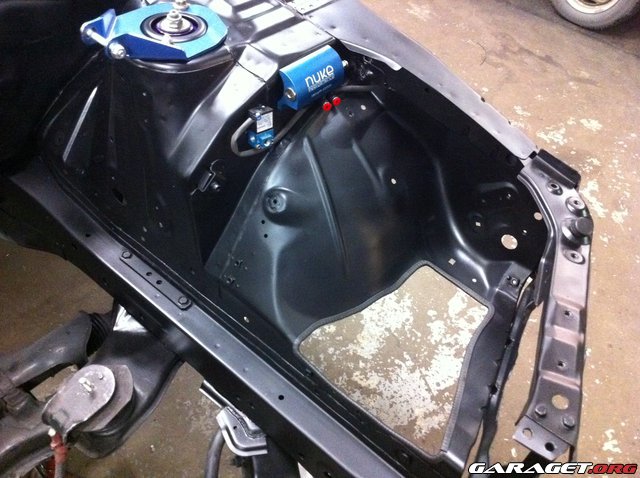

De här tycker jag är porr smile Nuke gör riktigt snygga grejjer. Där sitter även laddtrycksstyrningen.
https://www1.garaget.org/gallery/images/70/69024/69024-85def92acdb755b170bb983705d115d2.jpg

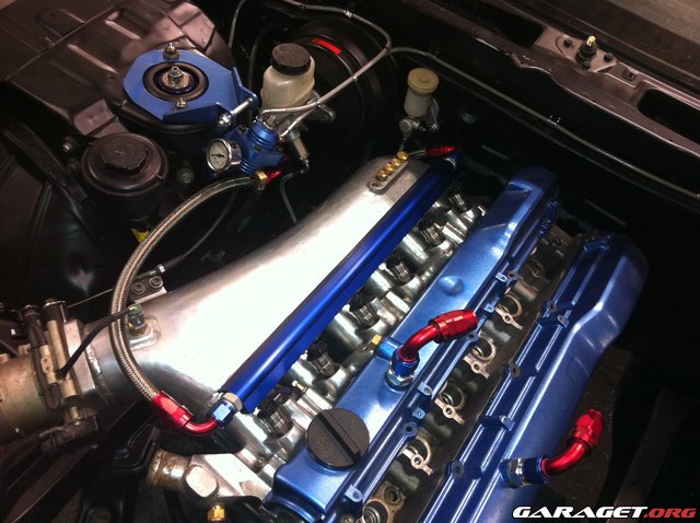

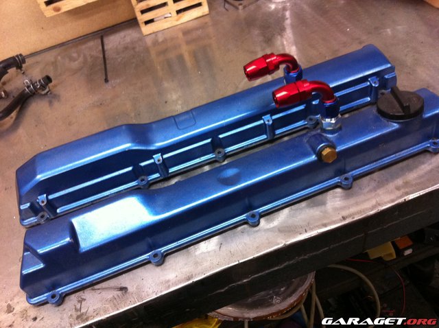

Fick dit AN10 anslutningar på ventilkåporna. Tycker dom bygger väldigt mycket tycker jag. Hur har ni andra gjort?

Mina bygger ganska mkt med
Svetsade an10. Svetsmutter direkt i kåpan  ser väldigt likt ut

Mekar-tisdag igår! big_smile Fan vad skönt det är att börja göra klart vissa grejjer, veta att man inte behöver göra om de. Få göra det ordetnligt. Känns grymt. Gjorde inte så mycket som kanske märks direkt. Men här är 2 bilder på vad som hände igår smile
Slang till bakbromsarna är nu på plats. Det ända som ska göras med bromsarna nu är; nya klossar fram och bak. Fram kommer det bli special-bygge med Wilwood klossar. Mer info kommer sen när vi ger oss på de. Fick även dit returen på soppasystemet.

Nu sitter det en stryp/backventil på kopplingsledningen. Justeringsratt hamnade, som ni ser på bilden, där smile Har varit på hydroscand och köp lite mer stålomspunnen slang för att göra klart kopplingssystemet. Blir gött de här big_smile
https://www1.garaget.org/gallery/images/70/69024/69024-b5246ce6dccc1e511f898234605704d4.jpg

Vore det inte för att folk har hybris på färg glada alukopplingar så finns det lägre varianter på hydraulfirmor till din ventilkåpa wink
Jo tack de vet jag smile Men det är så enkelt att tillverka slanglängder osv. själv. Springer på HydroScand rätt så ofta smile

#752
Du kan nyttja samma slang men får istället montera en presshylsa. Pressade allt till min av flera anledningar. Nackdelen är väll att de är fula och nått tyngre. Räcker gott med en vanlig lågtrycksslang men den är inte så stekig den häller wink
Men jag är mer för funktion än bling och har allt ute i slangverkstan utanför garaget så det blev smidigt för min del.

Va gör ratten till kopplingsledningen ? Hm?

Det är en stryp/backventil som sitter där för att den 3 skiviga tiltonkopplingen riskerar att ta sönder drivlinan. Då den greppar för bra. Stryp/backventilen låter flödet från pedalen gå rakt igenom när man pressar ner pedalen, men på tillbakavägen så stryper den flödet en aning så att kopplingen slirar lite. Något man inte kan göra med foten. Sen kan du ställa in hur mycket och lite man ska slira.
Ett exempel där man kan justera in de är vid stillastående start (typ strippen). Istället för att spinna bort sig så kan man få kopplingen att slira lite lite så man kommer iväg nästan utan spinn.
Ventilen är beprövad med goda resultat. Sitter även en enklare variant på stryp/backventil på vissa bmw modeller.

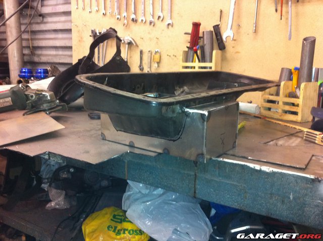

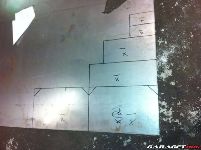

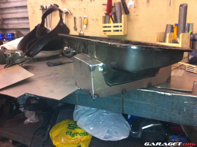

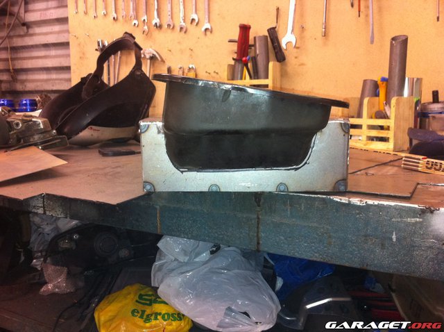

Kände att det var dags att ta tag i de här med oljetråget nu. Sagt och gjort så ägnade jag gårdagskvällen till att bygga min fina utökning. (med hjälp av bilder från johan_e2). Blev förvånad över hur bra det blev big_smile Nu ska jag nog göra 1 till försäljning och hjälpa kompisen att bygga 2 st.
Fick även ett jättenice samtal igår från RaceSolutions att min motor skulle bli klar igårkväll eller idag big_smile big_smile big_smile
Här är lite bilder från trågbygget
Började med att rita upp alla delar (glömde rita 2 st som jag senare kapade ut)
https://www1.garaget.org/gallery/images/70/69024/69024-28afaa2a895009e5b6b1fdd5670bd596.jpg

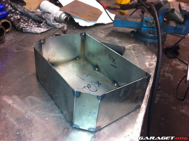

Kapade ut bitarna och punktade ihop dom
https://www1.garaget.org/gallery/images/70/69024/69024-a9b2571ae092d836d85ab64d49075344.jpg
Lite bafflar. Tror jag nöjer mig sådär. Har jag gjort nått som någon tycker är fel så säg gärna till
https://www1.garaget.org/gallery/images/70/69024/69024-761d9ad12ff6474b63910e524739917a.jpg

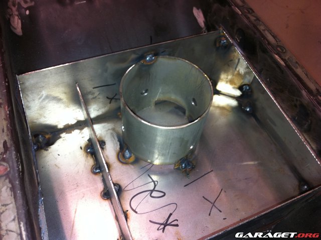

Slutresultat smile Nu ska den bara blästras och TIGas ihop
https://www1.garaget.org/gallery/images/70/69024/69024-12f6e552e669a8981c0ac36cdf7ddf24.jpg
Saknar hål för oljeplugg och retur nippel från toppen

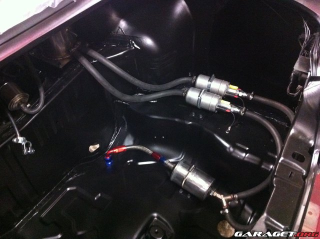

Har även byggt hela soppasystemet klart nu
https://www1.garaget.org/gallery/images/70/69024/69024-51dc6ccca12e9a9df050f76531c3e0c2.jpg

Bra jobbat! Var svårt att se hur du gjort väggen till vänster i bild vid surgetanken, är den "slottad" i underkant?
Rice, Rice Baby!
Projekt Skyline R33 RB25det renovering/uppgradering
--> Projekt-tråden <--
1 397 Inlägg
21 mars 2012
#760
Nej den är inte slottad. Skulle den vara de ? sad
