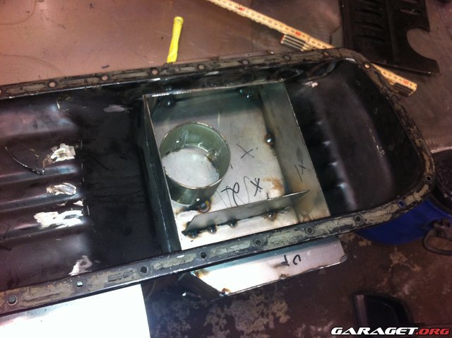

Bra jobbat! Var svårt att se hur du gjort väggen till vänster i bild vid surgetanken, är den "slottad" i underkant?
Nej den är inte slottad. Skulle den vara de ? sad
Hmm, kommer inte oljan stanna på sidorna annars? Ser ut som oljan måste rinna över väggen nu?

Johan_e2 skrev:
lill3bror skrev:
Över ska den inte ta sig. Har gjort spalter på några cm på sidorna

Då är jag med! smile Syntes lite dåligt på första bilden :p

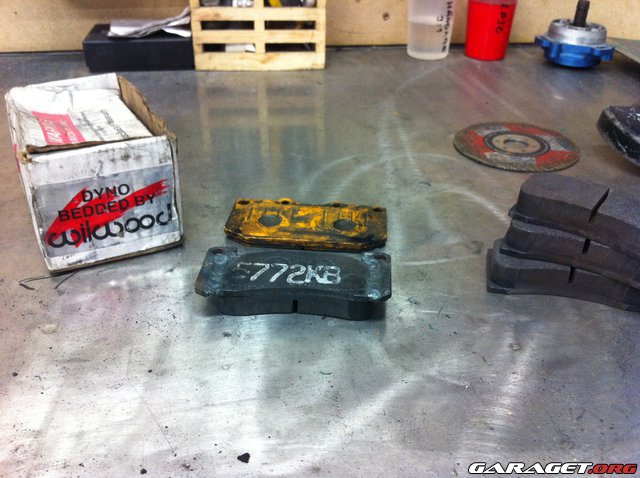

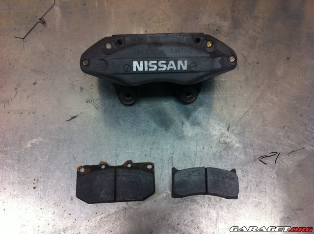

Original OK och kloss + nya klossen till vänster. Wilwood klossar big_smile
https://www1.garaget.org/gallery/images/70/69024/69024-5e4c684bbd5f1851469e78219a43de8d.jpg

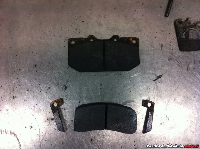

Vad jag kunde se så var de hålen i överkant och bredden som var det viktiga för att klossen skulle fungera i OKet. Så skar loss sidorna från originalklossarna och smalade av wilwood klossen så mycket det gick
https://www1.garaget.org/gallery/images/70/69024/69024-46a37ba6dac458fe6e17f9bb4b2a958f.jpg

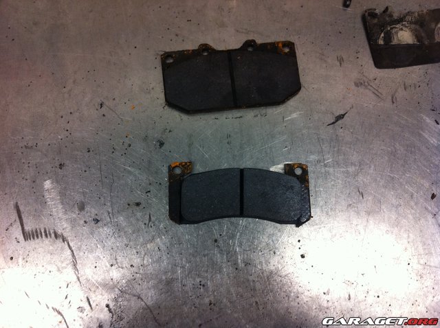

Nu är dom ju skapligt lika iaf big_smile
https://www1.garaget.org/gallery/images/70/69024/69024-ed7db01eaf35db9d48550b25b7b8871d.jpg
TIGat på baksidan.
https://www1.garaget.org/gallery/images/70/69024/69024-88cf109c8e75175fec232c3a6e407fe4.jpg
Anledningen till att detta gjordes är för att prestandan är grym i dessa klossar. Och för att mina klossar, som ni kan se, var helt slut tongue Dom är lämnade till kompisen nu som ska plana av dom lite då dom är alldeles för tjocka för att ens få plats med skiva och allt. Sen är ju den största anledningen till att jag valde att göra såhär, vi hade dom liggandes sen ett tidigare projekt tongue

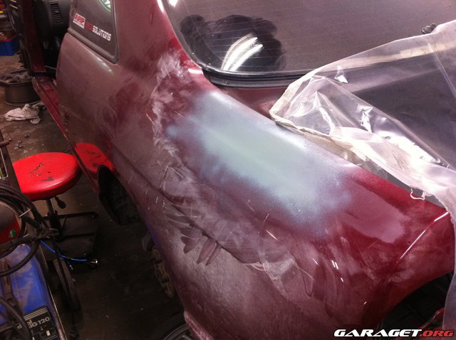

Här kan ni inte längre se något antennhål smile Kapade ut en cirkel som passade i hålet och punktade dit den. Slipade ner svetsen och la på lite grundfärg. Lät de torka och la sen på spackel. Slipade av spacklet och la på grund igen.
https://www1.garaget.org/gallery/images/70/69024/69024-db0f42b75222db0bcb0e176ad7db1962.jpg

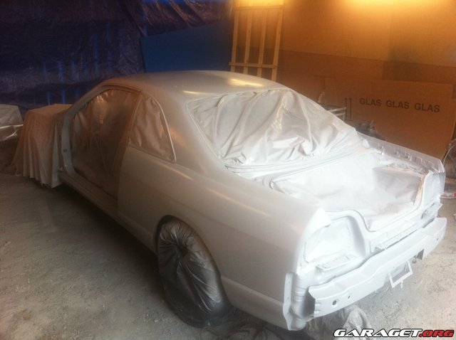

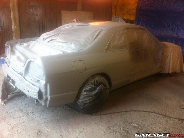

Grund är nu lagd på resten av bilen. Om några dagar ska det slipas slipas och slipas lite till innan färgen läggs på smile Ska bli kul!
https://www1.garaget.org/gallery/images/70/69024/69024-f98b391fd521904f96a237120573911e.jpg
Andra sidan
https://www1.garaget.org/gallery/images/70/69024/69024-d9a7010fbf50f1827ee758d51cb5d3df.jpg

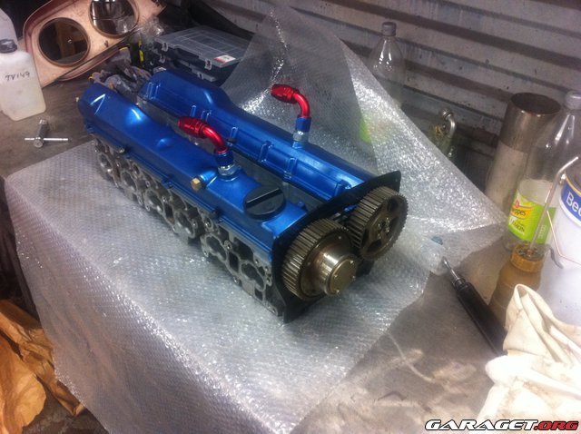

Toppen är typ klar. Kammarna är på plats. Måste bara hitta en momentnyckel som tar lite lägre newton, så jag kan få ordning på överfallen. Saknar även returen som är beställd från www.hioctaneracing.com i Australien. Är beställt sen över 1 vecka tillbaka. Hoppas det kommer snart.
https://www1.garaget.org/gallery/images/70/69024/69024-d66c3b2124db7f5c97d2cf01de5b272d.jpg

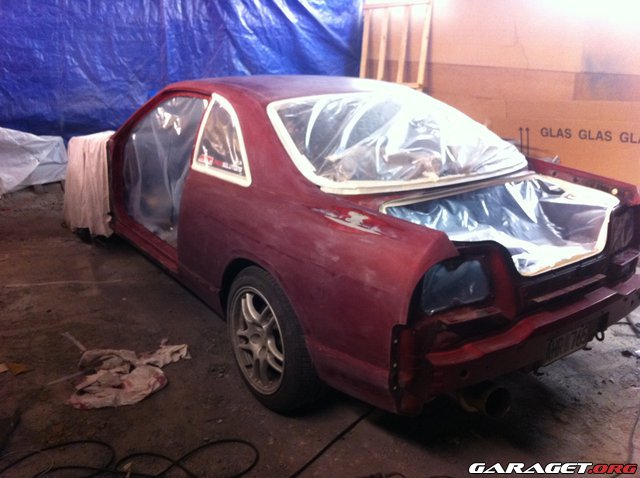

Har gjort allt arbete själv med lackeringen. Första gången jag gjort detta. Men är ganska nöjd smile även om resultaten inte är 100%
https://www1.garaget.org/gallery/images/70/69024/69024-111429f2e0e3816e33cc8489f94acf42.jpg
