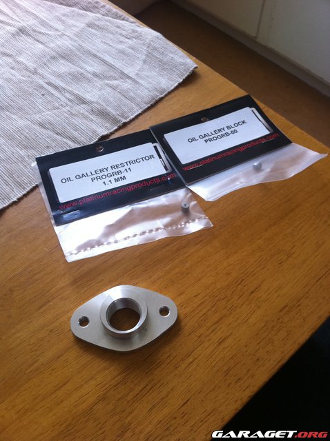

Ang Highoctanedirect så tog det över en månad för mig att få mina restriktorer därifrån tongue

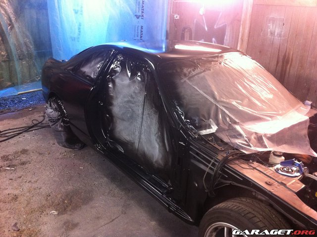

Vet inte om det syns bättre. Men visade sig att alla bilder jag tog den dagen var typ sämst kvalle på..

#789
Fin fint mannen big_smile big_smile

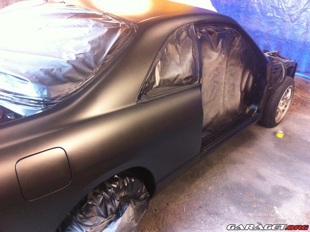

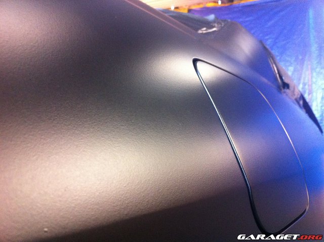

Var ute igår och tittade resultatet när det torkat... MYCKET nöjd big_smile

12 april 2012
#791
åååååh.... raw.. nice med mattsvart big_smile
1 105 Inlägg
12 april 2012
#792
Fan älskar mattsvarta bilar! Snyggt jobbat!

1 397 Inlägg
12 april 2012
#793
Tackar ! big_smile Ska bli jävligt kul att maska av den och rulla ut den för att lackera resten smile

Fick precis ett mail från hioctanedirect.com
Hi Jimmy,
I just chased up your order with the dispatch guys, they hadn’t sent it for
some reason so I got them to send it at the end of last week the tracking
number is *************. Sorry for the delay. It should hopefully be with
you in the next day or two.
NATHAN WELLAND
SALES and SUPPORT
nathan@hioctanedirect.com
Men enligt den Australiensiska posten och trackingnumret så fick dom in paketet igår (12/4). Men nu är det på gång iaf smile
I helgen ska jag vara på kompisens jobb och få oljetråget helsvetsat och även hylsan till urtrampningslagret svarvad. Ska se om jag hinner med att byta bakbromsarna och lufta bromssystemet.

Fick äntligen hem mitt paket från Hi Octane Racing igår
https://www1.garaget.org/gallery/images/70/69024/69024-450e12e790da80ecaa260d3ec6a41acc.jpg
Var i garaget igår kväll. Bytta klossar bak. Så nu sitter de redstuff belägg bak. I all hast glömde jag att lufta bromssystemet. Får ta de en annan gång smile Byggde även en catchtank i rostfritt till vevhus ventilationen igår.. Blev grymt nöjd. Bilder kommer senare smile
