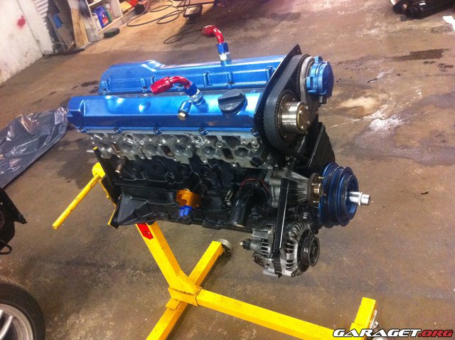

Det som ligger i påsarna är 1 oljekanalsrestriktor och 1 oljekanalsblockering.
RB motorerna är kända för att pumpa upp alldeles för mycket olja upp i toppen. Och detta "löser" man genom att sätta en blockering i en oljekanal upp till toppen och en förminskning av en annan kanal.
Man sätter även en extra retur från toppen till tråget. För att göra det så tar du bort en "frostplugg" för oljan i bak kant av toppen och sen sätter man dit den andra fina saken som finns på bilden smile
Hoppas det svarade på din fråga big_smile

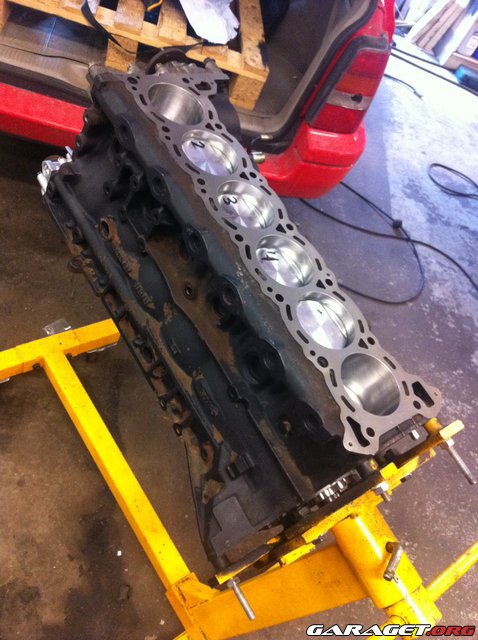

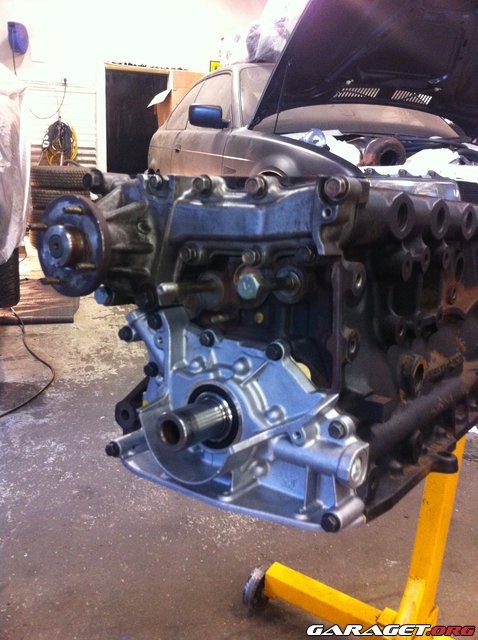

Äntligen har motorn kommit! Fan vad det känns bra att äntligen kunna pilla ihop den. Känns som att mållinjen är nära nu smile
Smidda stakar, polerad och balanserad vevaxel
http://www.garaget.org/mypage/gallery_image.php?user=69024&image=1605331

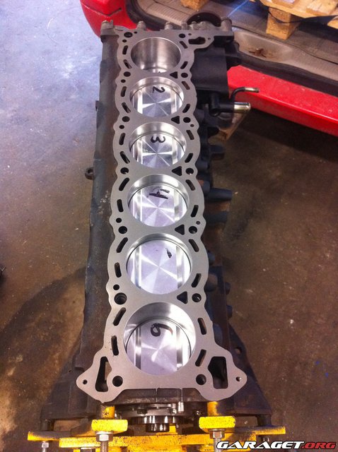

Topdeckat, honade cylderlopp och smidda kolvar smile
https://www1.garaget.org/gallery/images/70/69024/69024-8c218ef8f4160e79f482157b4ad78453.jpg
Lutbadet har nog gjort sitt med lacken. Kommer lägga på ett nytt lager idag smile
https://www1.garaget.org/gallery/images/70/69024/69024-6aace11e0097514973f23d7892215652.jpg
N1 oljepump och original vattenpump
https://www1.garaget.org/gallery/images/70/69024/69024-e6ab108027d8c78522c7584c042cd56e.jpg

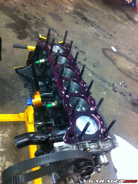

Det som ska göras nu först är som sagt att lägga på ett litet lager med svart färg på blocket. Alltid trevligt att blocket ser färscht ut. Sen ska oljerestriktorerna knackas ner i blocket. Stålpackningen ska limmas och läggas på plats och toppen ska skruvas åt.
Sen kommer jag lägga lite färg på mitt oljetråg och sätta det på plats oxå smile Kommer nog bli mycket gjort i helgen hoppas jag big_smile

Var i garaget länge igår smile fick mycket mycket gjort. Känns sjukt bra att kommit såhär långt på bara en kväll.

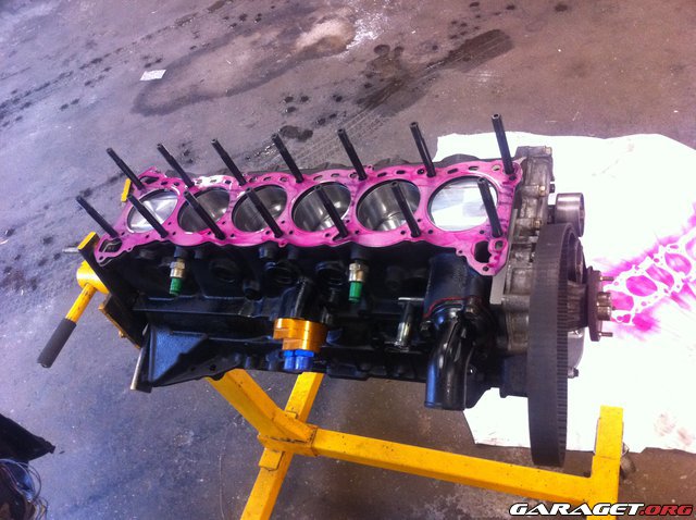

Klistrad toppackning
https://www1.garaget.org/gallery/images/70/69024/69024-a3a87056b79e9005e8aed56914f38a37.jpg
3 lagers Cometiq stålpackning 1.29 mm
https://www1.garaget.org/gallery/images/70/69024/69024-635733272dbe92608024348a388fec70.jpg
Kommit väldigt långt smile
https://www1.garaget.org/gallery/images/70/69024/69024-2dfd26f538156747c2c106b55caa2aa9.jpg

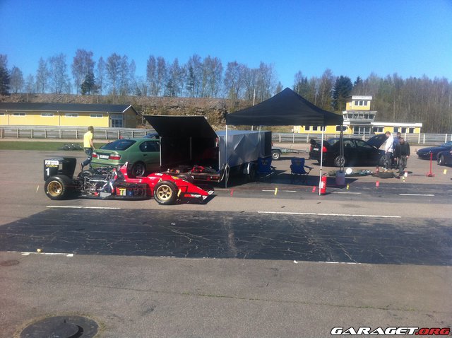

Igår tog jag en liten paus från mekandet och följde med kompisen till Kinnekulle ring för en bandag.

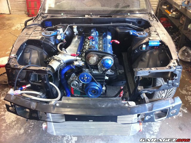

Soppasystem provkördes i helgen, tyvärr skar en soppapump. Men man ska väl inte klaga då man valt köra pumpar från biltema. Det som har hänt med pumpen är att det säkerligen kommit in skit i systemet som förstörde. Biltemas 740 pumpar är tillverkade utan egna filter. Så nu ska det sättas filter innan dom.
Planerad provstart i helgen som kommer.
Här är bilder på vad som hänt i garaget smile

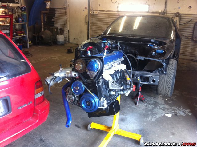

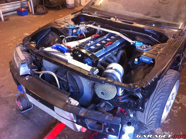

Motorn färdig för nerflytt i bilen smile
https://www1.garaget.org/gallery/images/70/69024/69024-1288e485970b6ef0a11bf0fe2fc89c8f.jpg
Äntligen på plats!
https://www1.garaget.org/gallery/images/70/69024/69024-28abc685602b93e50cc70abb6652b1b4.jpg

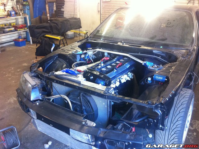

Mer delar har kommit på plats
https://www1.garaget.org/gallery/images/70/69024/69024-7e3875f8ddea96a9634b051d3b54e477.jpg
Turbo och grenrör på plats oxå! Börjar ju bli bil utav de här nu big_smile
https://www1.garaget.org/gallery/images/70/69024/69024-6006db757e7167721635c616414cce07.jpg

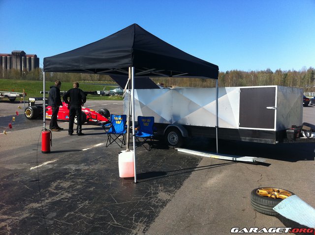

Lite bilder från Kinnekulle ring
https://www1.garaget.org/gallery/images/70/69024/69024-2adbc8fb2404a318fc49baa4ef76233d.jpg
Var riktigt bra väder och Laine körde riktigt bra smile
https://www1.garaget.org/gallery/images/70/69024/69024-fecfacddc7f4106be38bb611664265fd.jpg
Bästa varvtiden blev 0:56 idag. Finns justeringar att göra så går det nog komma ner lite till. Var riktigt kul att träffa andra skyline människor där nere. Det var Nissan 200 klubben som hade anordnat körning. Bra arrangerat!

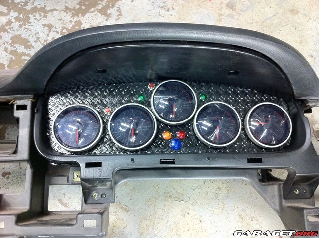

Här kommer bild på intrumentpanelen jag byggt. Är riktigt nöjd. Vissa lampor kanske inte sitter så centrerat. Men orka tongue
https://www1.garaget.org/gallery/images/70/69024/69024-918f427bfc0e9423f5d847b0f168c621.jpg
1 105 Inlägg
8 maj 2012
#819
Läckert! smile Men varför inte använda orginalen?
Rice, Rice Baby!
Projekt Skyline R33 RB25det renovering/uppgradering
--> Projekt-tråden <--
1 397 Inlägg
8 maj 2012
#820
Den var typ trasig smile Varvräknaren funkade ibland. Orkade inte ta reda på om det var huset lr något annat som spökade. Sen skulle de nog bara bli mer jobb iom att all el är nydragen. Lättare att få till de såhär
