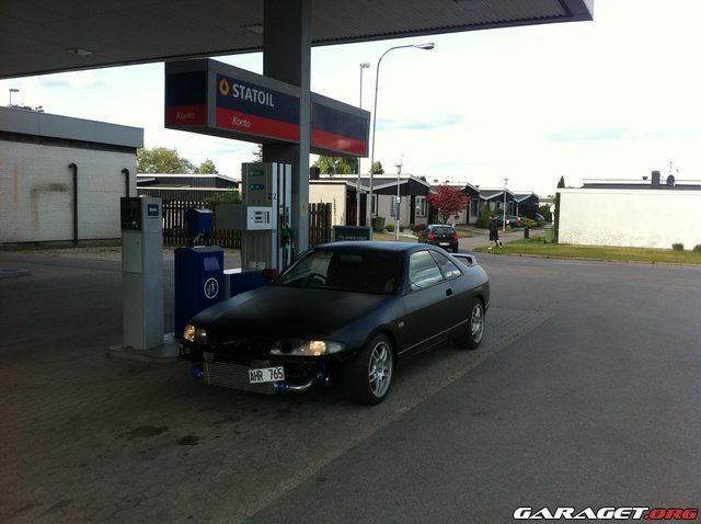

Woooo! Fan vad skönt det kändes. Fick bilen "grov mappad", det var knotan_nrkpg som hjälpte till med de (massor med tack!). Åkte nog 3-4 mil igår och tog bilen till jobbet idag, för att typ "köra in den" så mycket som möjligt innan mappningen som är IMORGON(!!!)
Bilen går fint som fan nu, förutom att kopplingen bråkar lite. Men vad är en premiär tur utan lite problem? smile
Kopplingscylindern är lite underdimensionerad och klarar inte av att koppla ur ordentligt. Ska titta på detta problemet lite idag, men blir nog inte att fixa de förän nästa vecka. Går ju bevisligen att köra, men tar ett tag att synca lägena i växellådan tongue
Blev en tur till statoil direkt tongue Ingen aning om soppa nivån, har ju ingen mätare för de än tongue E85 är billigt! big_smile
