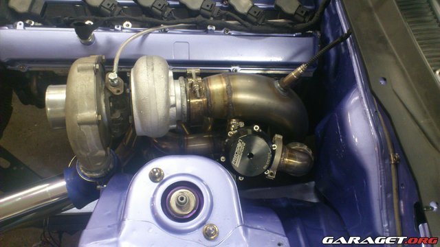

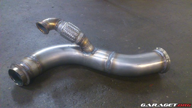

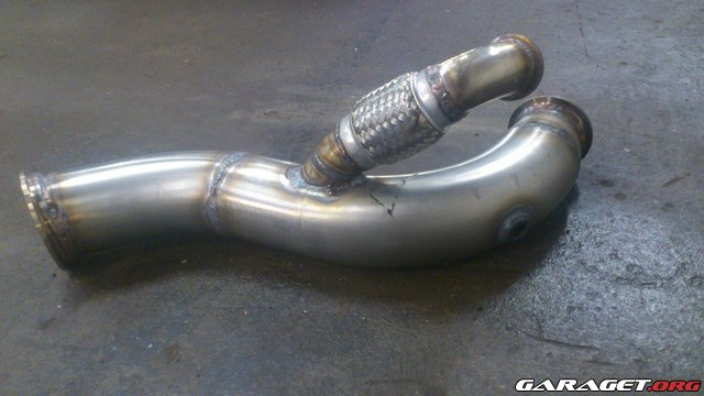

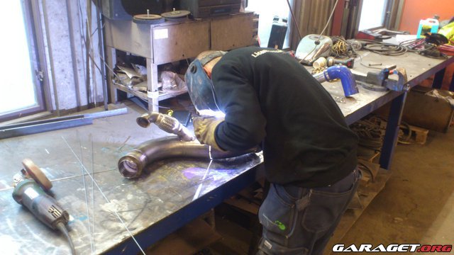

Helsvetsning av downpipe
https://www1.garaget.org/gallery/images/70/69024/69024-9d993ba2dbb3fb3b153b11a9c413525c.jpg
Blev mkt nöjd!

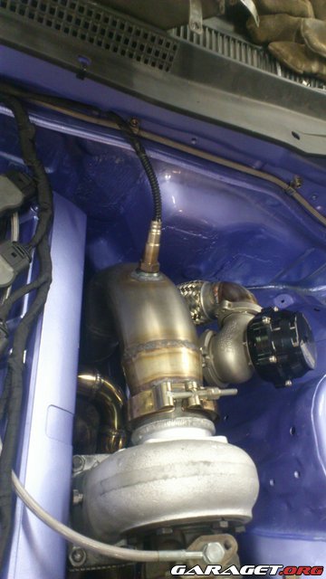

https://www1.garaget.org/gallery/images/70/69024/69024-f53160e9b46d7056039a4ec5e6f74188.jpg
https://www1.garaget.org/gallery/images/70/69024/69024-8a40a807c199201d032598e18ed38c33.jpg
Sitter jävligt bra smile
https://www1.garaget.org/gallery/images/70/69024/69024-10ecbd994eb6ee16b058b91ee14f760d.jpg
https://www1.garaget.org/gallery/images/70/69024/69024-ff2a21b8f395a69e43c245ba92c9386b.jpg

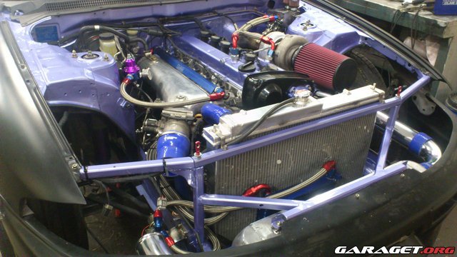

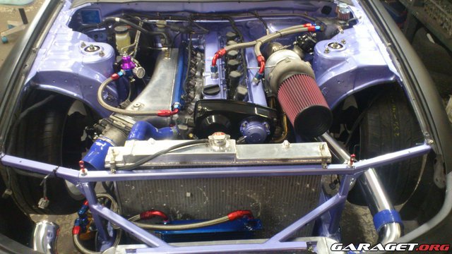

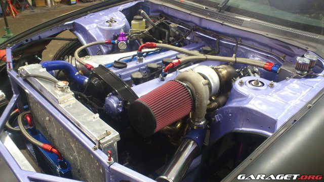

Helheten som det ser ut just nu
https://www1.garaget.org/gallery/images/70/69024/69024-f93b13d1ba21b443a231bd51187034c1.jpg
https://www1.garaget.org/gallery/images/70/69024/69024-e0270eb0e4c97c5546cf28962b36dbde.jpg
Som det syns på bilderna så är de bara tryckrören kvar nu och de ska förhoppningsvis bli klart för helsvetsning ikväll.

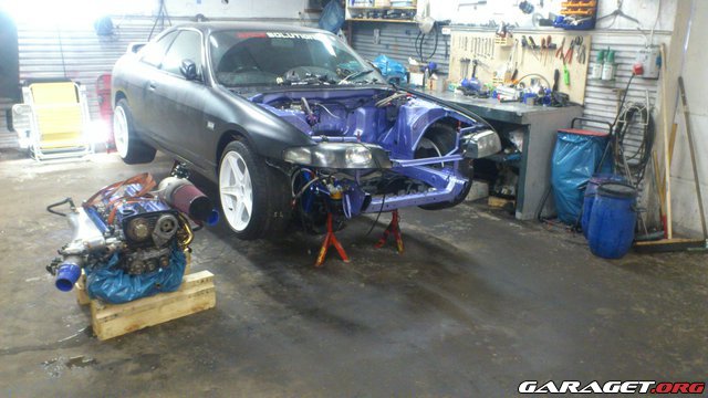

Då var de uppstart i helgen!
Själva uppstarten gick väldigt bra. Problemet var bara oljetrycket. Med ett oljetryck på 7-9 kg på tomgång så blev de inte så mkt mer än uppstart och felsökning.
Ur med motorn och beställt ny oljepump. Har varit i kontakt med PBZ.se och hoppas dom kan leverera inom 1-2 dagar. Hoppas man hinner få ihop den och starta den till helgen igen!
https://www1.garaget.org/gallery/images/70/69024/69024-c7bddd5b6b879b31d5fbef9f040082ca.jpg
Senast redigerat av lill3bror (22 april 2013)
1 397 Inlägg
24 april 2013
#1106
Tråkiga nyheter kommer sällan ensamma. Vill meddela att det inte blir någon säsong 2013 för min del. Uppstarten i lördags medförde lagerras på ram- och vevlager. Något har blivit väldigt fel med oljesystemet. Jag har tappat både ork och lust att fixa till problemet då detta innebär att jag måste rengöra hela motorn

Ja de berodde ju helt klart på oljan. Men kan inte förstå varför den inte fick in oljan i motorn. Har kollat och kollat och kollat. Men allting ser/såg rätt ut...
